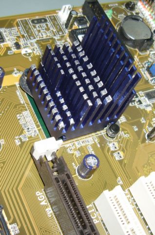

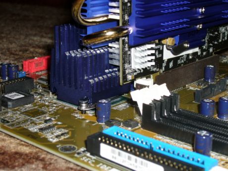

у кого какой кулер с радиатором стоит на чипсете nforce3
У меня подпиленный Zalman ZM-NB47J: сверху,сбоку.
Все варианты, которые я нашел:
При установленном на видюху Zalman ZM80D-HP: вид сверху,вид сбоку;Zalman FB123, вентилятор, вентилятор.
