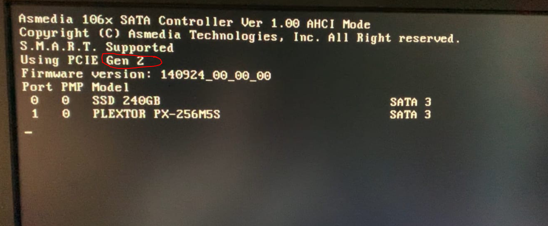

добрый вечер, подскажите, может кто знает в чем беда
у меня Asus P8Z68-V/Gen3 в ней только 2 sata 3 порта ( и 4 сата 2) и я купил SATA-контроллер ASMedia ASM1062
установил его во второй разъем PCI-E x16 потому что в первом видяха а третий работает или x1 или x4 ( но тогда отрубается е-сата и 3 4 usb 3 (они выведены у меня на переднюю панель и нужны)
собственно проблема в том что контроллер работает в режиме gen 2 а должне в режиме gen 2 x2
из за чего скорость контроллера упирается в 400 мегабайт на все устройства
как заставить работать контроллер в режиме gen 2 x2 ?

Регистрация: 21.10.2008
upd причем в разъеме третьем работает в режиме как надо) а вот во втором только x1 )

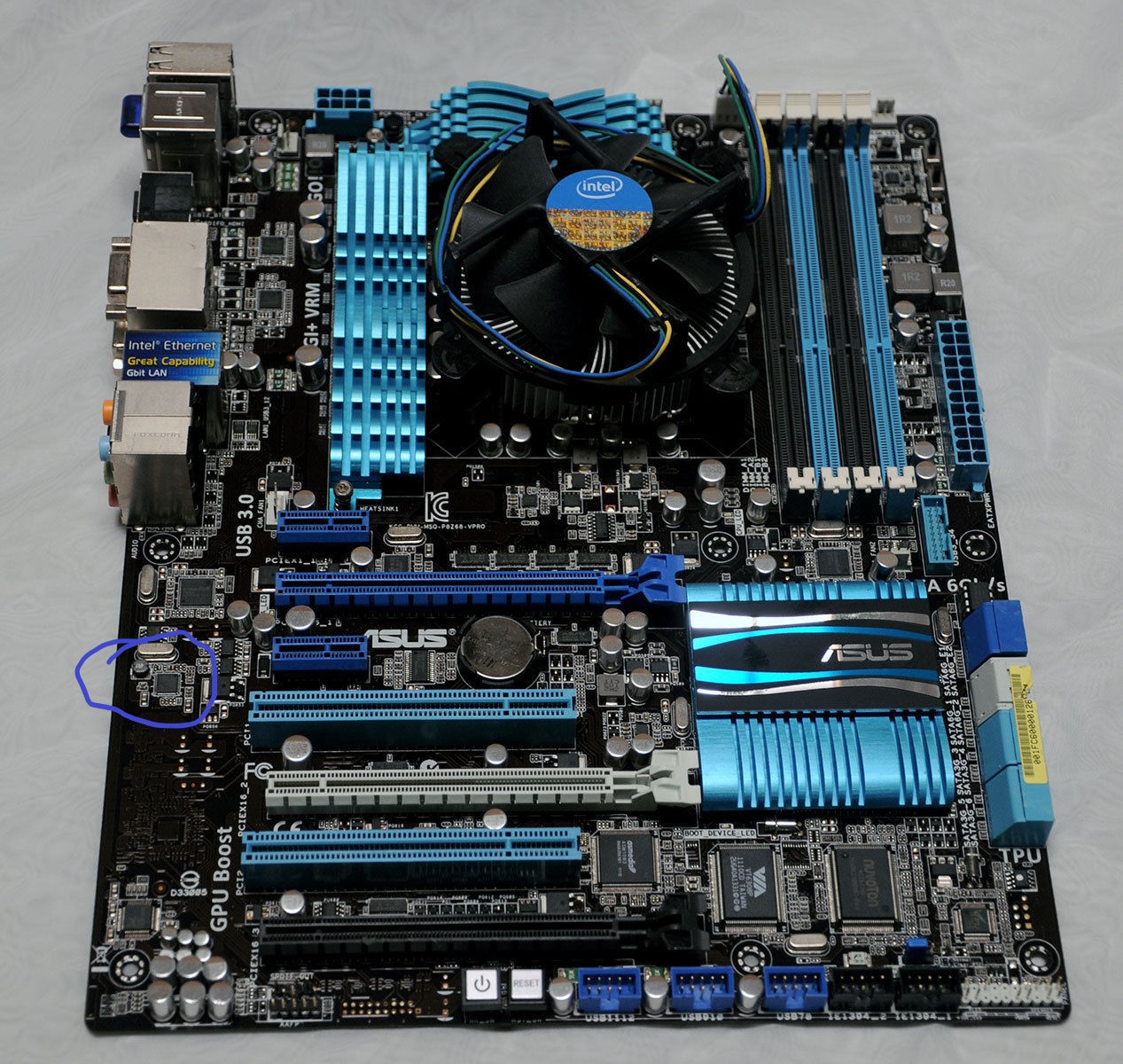

Привет народ! Давно я на оверах не был))) Короче, сегодня залез в системник и обнаружил кусок электронного элемента (катушка с медным проводом), походу разорвало, маркировка 4R7, расположение нашел (картинка прилагается, расположение выделил цветом). Что это и на что влияет?

Dim@-sian ну если по простому то это дроссель,а вот для чего нужен в конкрентом месте мп без схемы не разобрать,да и можно особо не заморачиваться,а припаять обратно.
Регистрация: 20.11.2004
Фото: 23
Dim@-sian скажи маркировку большого квадратного чипа рядом с катушкой

Маркировка чипа рядом - Intel WG82579V BAN1824X 1118

походу сетевуха, ну я давно не на встроенной сижу...

Если кусочек ферита отколот то ерунда, а если совсем вдребезги то лучше заменить. Скорее всего стоит в фильтре по питанию сетевухи.

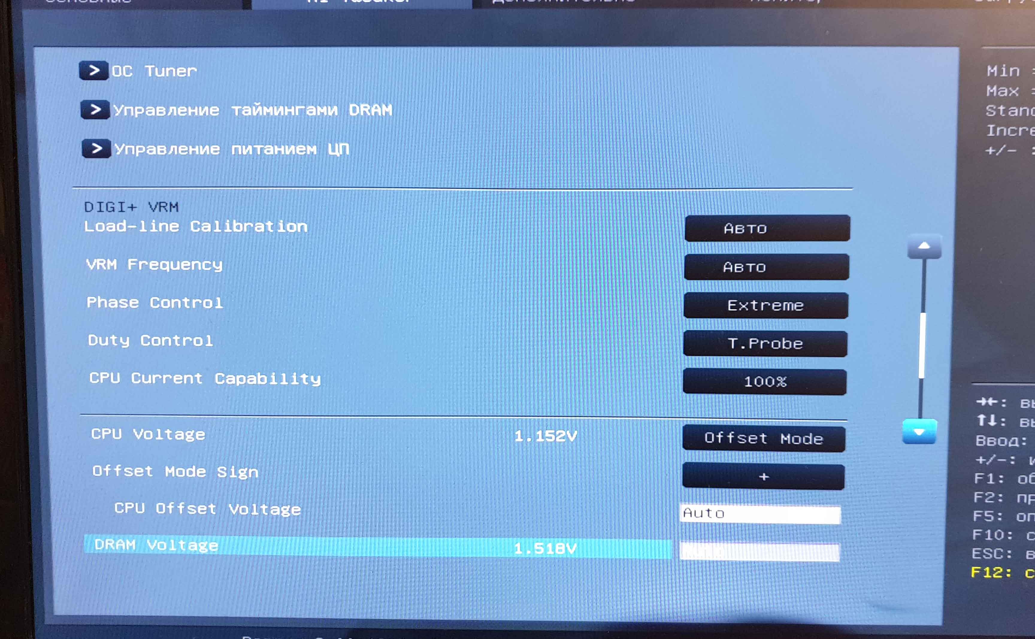

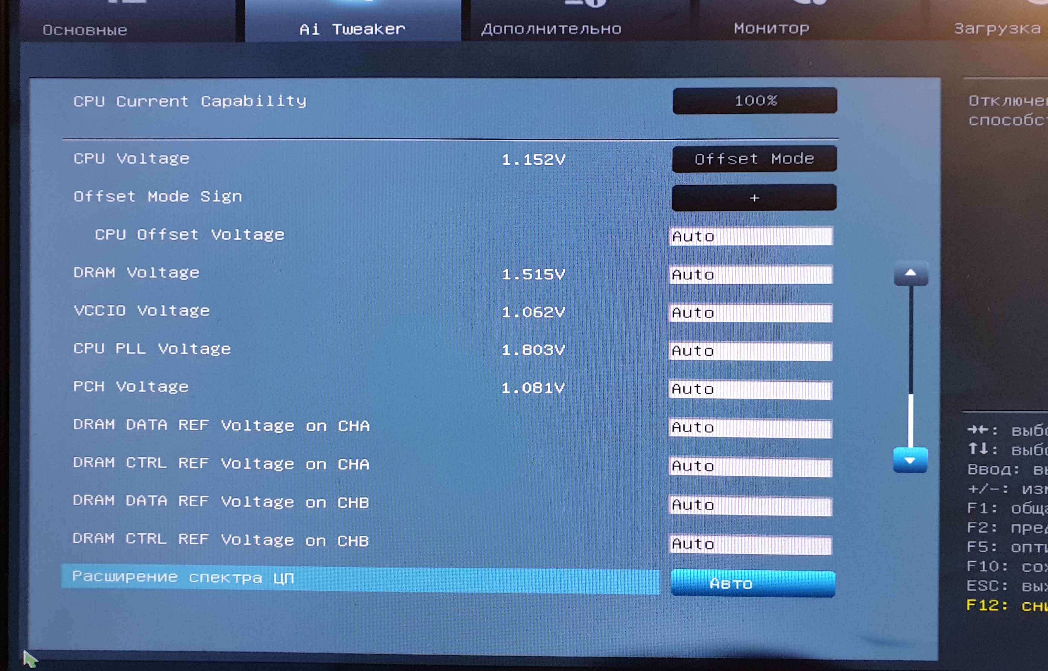

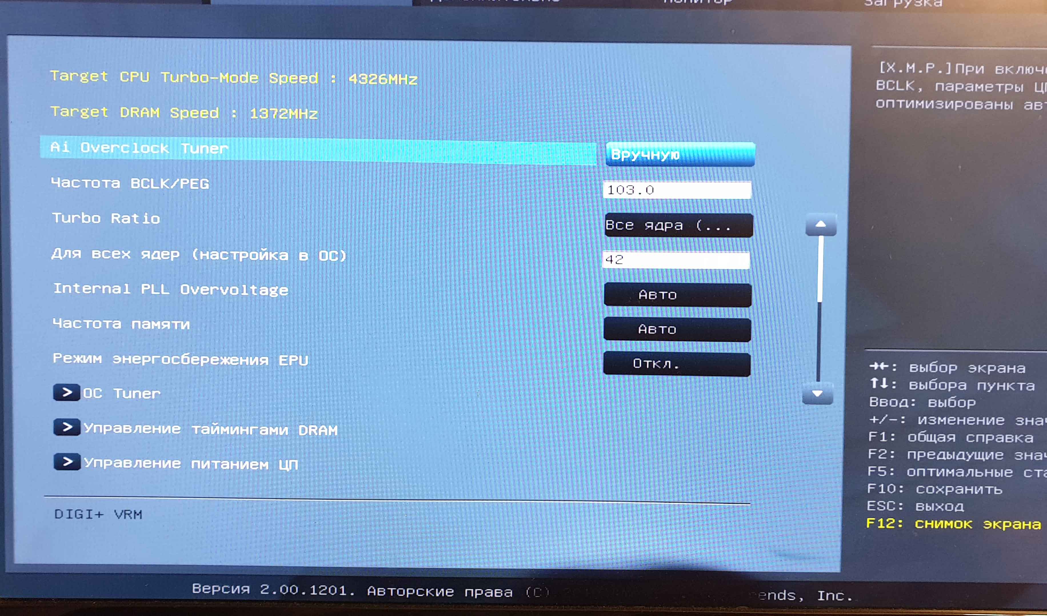

Образовалась такая проблема...Прошу помощи.
ПК был выключен случайным выдёргиванием вилки из розетки. После включения вылезла надпись вроде "overclocked failed", или что-то в этом роде, хотя разгона, на самом деле, никогда не было.
При заходе в BIOS, увидл, что выставились вот такие настройки на вкладке AI Tweaker
(см. скрин)
Попытался сброситься на дефолтные- после перезагрузки настройки устанавливаются на те же, "ручные".
Сбрасывал джампером, вынимал батарейку на 15 мин плюс ещё попробовал приименить функцию CPU Parametr Recall (сделал это, как сказано в инструкции: сбросил до дефолтных, выключил ПК через винду, выкл/вкл БП через тумблер на нём, включил ПК и потом перезеагрузился- и это не помогло, по умолчанию настройки всё равно не выставляются).
Подскажите, пожалуйста,как убрать настройки разгона - что делаю не так и что ещё можно сделать? И побочный вопрос: что именно произошло с BIOS'ом? i5 Sandy Bridge 2500k, без разгона, Asus p8z68-vpro/gen3, Win 7 x64

Регистрация: 24.03.2006
Откуда: Moscow
Фото: 266
Вероятно, переключился на второй биос. Верните обратно.
Регистрация: 02.09.2017
Проблему решил. Всё оказалось гораздо проще... Достаточно было выбрать профиль электропитания "нормальный". Вот таки дела.
