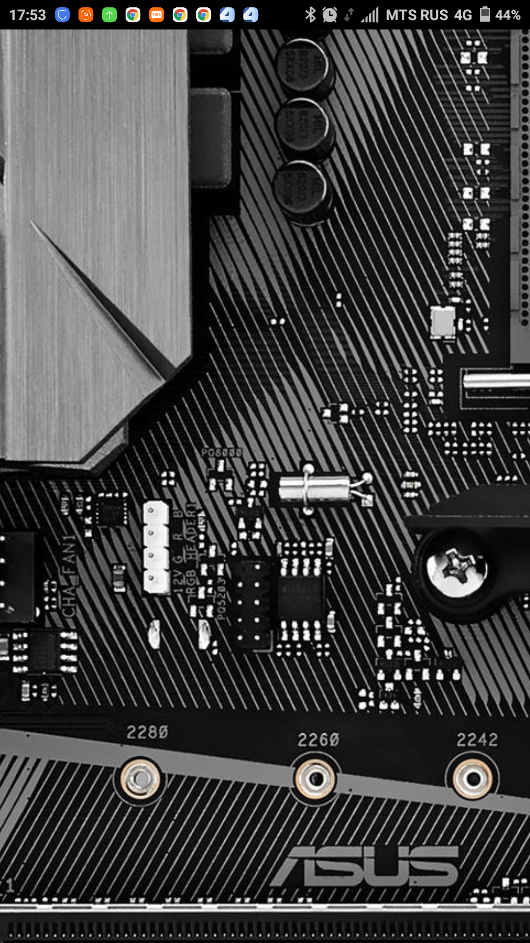

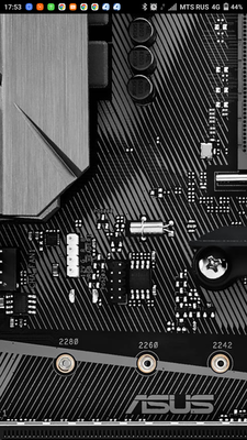

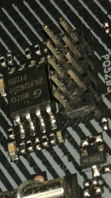

Изменил pstate 1 и 2, после чего плата отказалась заводиться - дежурка есть, стартует, но до биоса не доходит,тишина. Сброс всеми возможными способами не помог.
Попытался прошить на программаторе с прищепкой, но не смог найти модель чипа. Единственное, что похоже на микросхему биоса -на фото, но информации по ней не нашел никакой.

Маркировка - это разговор почти ни о чём. Нужно знать, какие именно микросхемы стоят (качаем Thaiphoon Burner).
izrailsky
Экономика должна быть экономной (с) Логика ASUS: зачем тратиться на Winbond, MXIC, когда есть варианты подешевше?
Это флешка и есть. Производитель - GigaDevice. ASUS давно их ставит в бюджетном сегменте (а теперь и в среднем, похоже), года три уже.
Насчёт того, как она совместима и что подобрать в прошивальщике в качестве аналога - тут я не могу сказать. Попробуйте спросить в Ремонте, например. Или по форумам ремонтников пройдитесь, спросите.

Регистрация: 14.06.2016

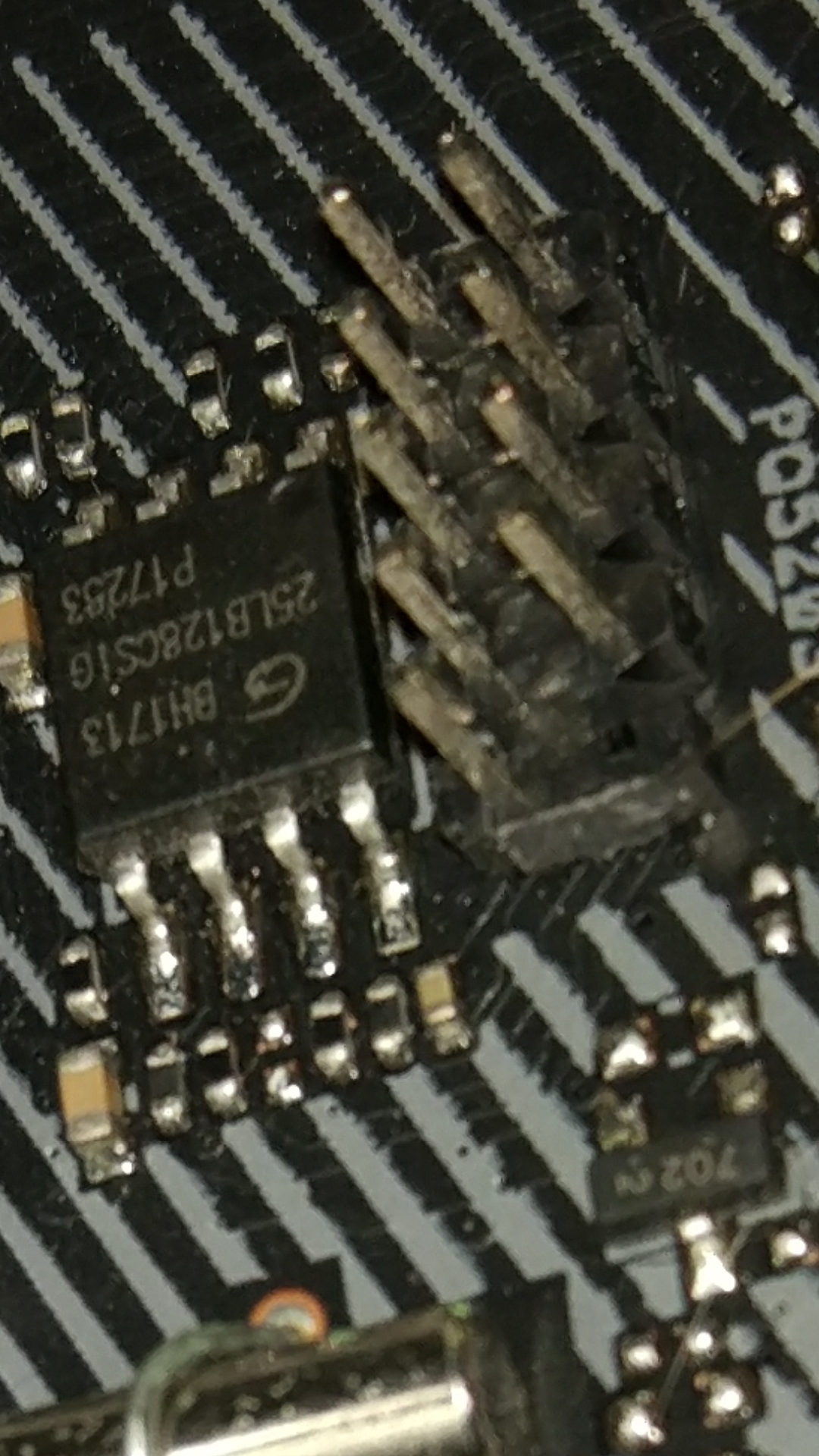

Странно, потому что датишита на нее как и упоминания на сайте производителя я не нашел, а продавец биосов на ебее ответил,что на таких платах стоит winbond 25q128

izrailsky
Возможно, подмешивается. Т.е. платы идут как с Winbond, так и с GigaDevice. Опрашивайте владельцев. Вполне возможно, что в таком случае микросхемы взаимозаменяемые и шьются одинаково.
На сайте ASUS на фото едва различимо, буквально угадывается тоже Winbond.

Возможно, подмешивается[/quote]
Скорее всего так и есть, вот фото с сайта b&h и будь я проклят, если там написано не winbond. Кстати, находил инфу про z 270,там винбонд такой, как написали с ебэя.
[url]Возможно, подмешивается[/quote]
Скорее всего так и есть, вот фото с сайта b&h и будь я проклят, если там написано не winbond. Кстати, находил инфу про z 270,там винбонд такой, как написали с ебэя, хотя флешка выглядит по другому.

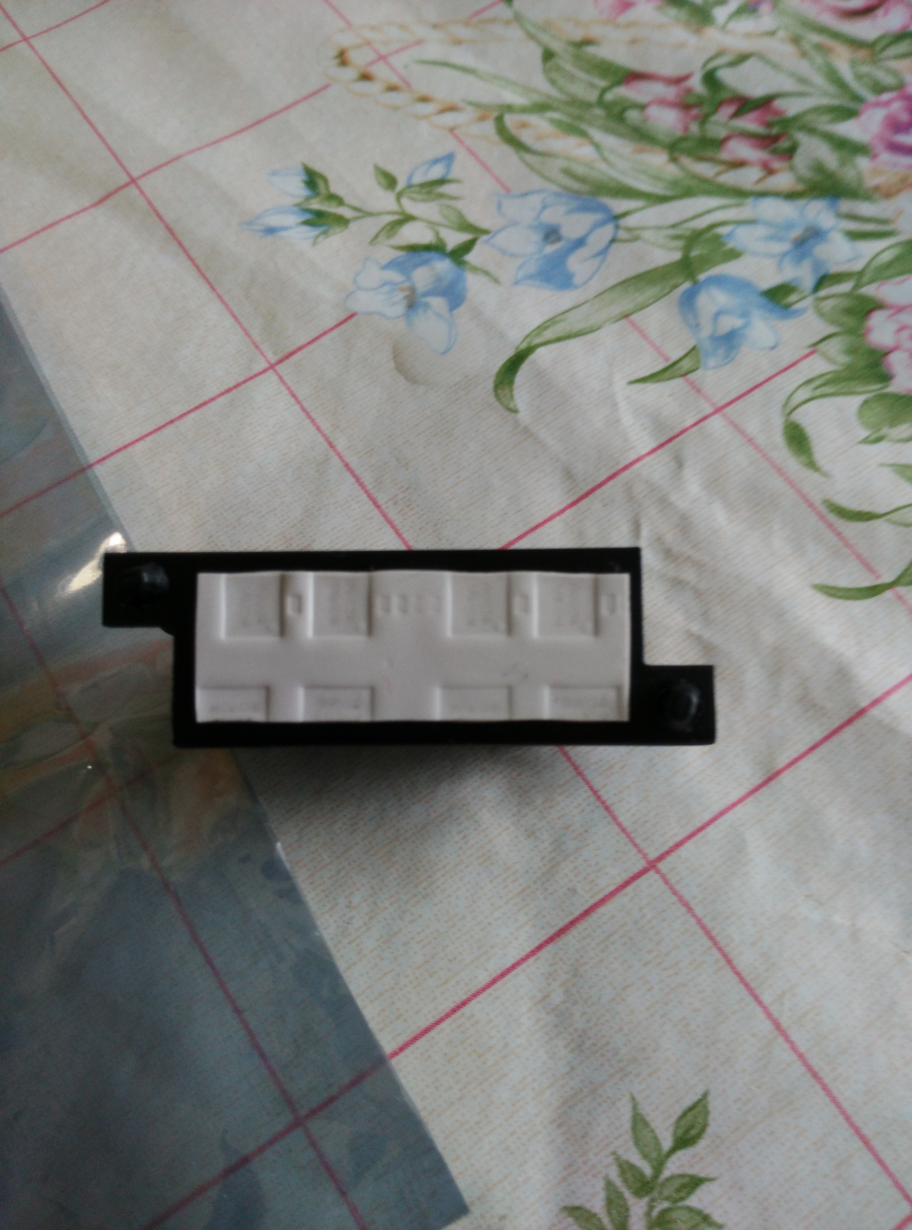

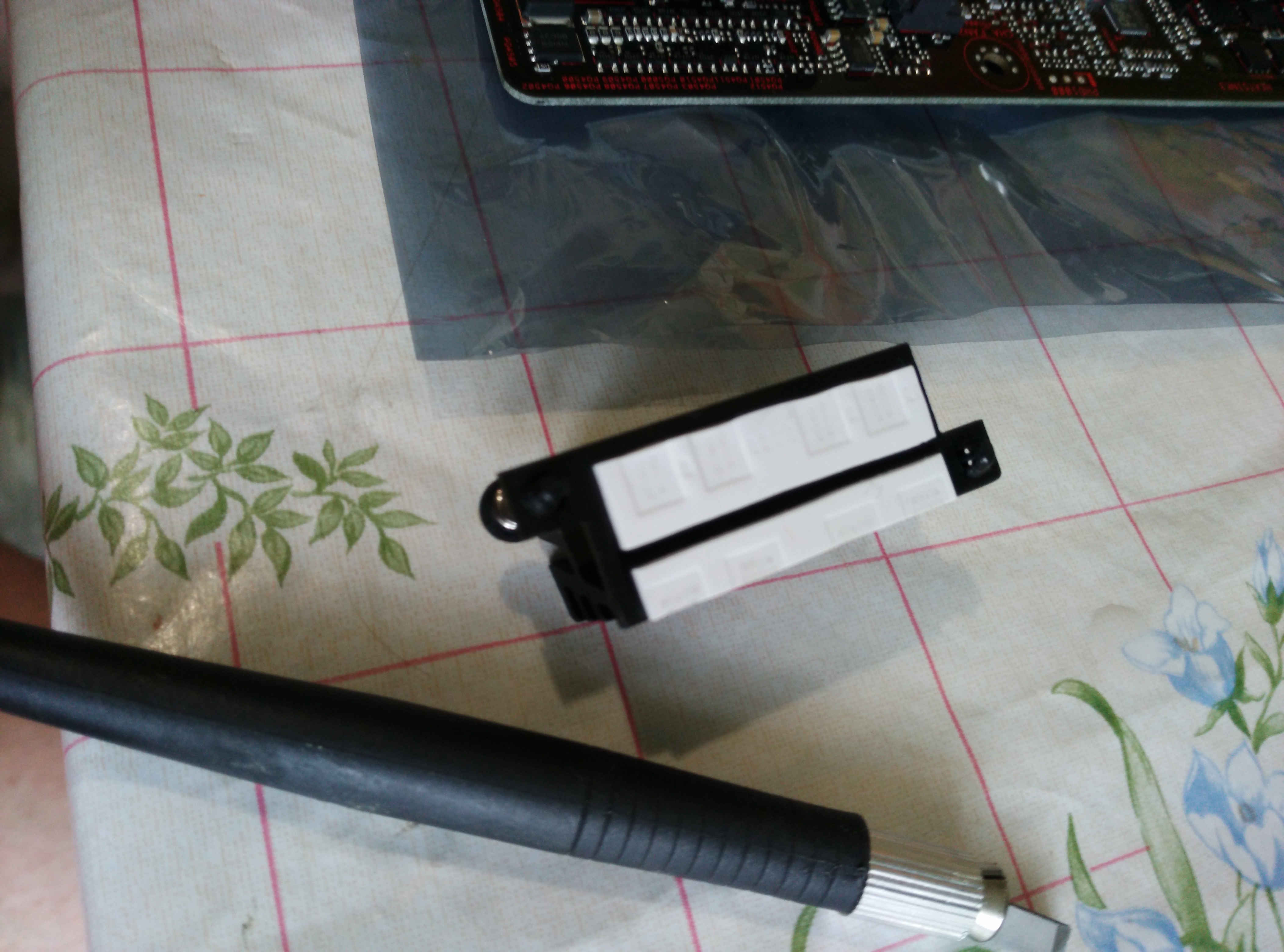

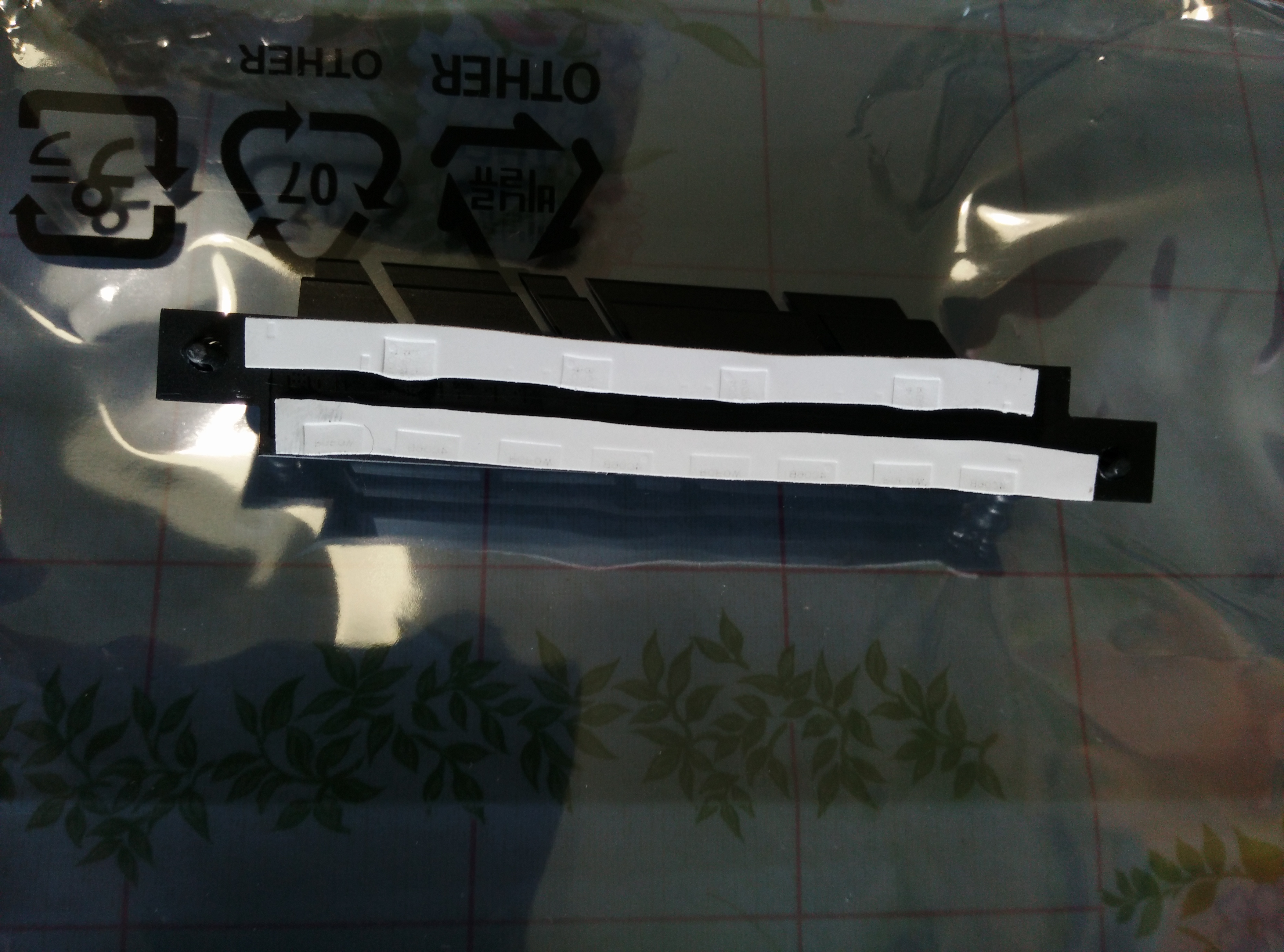

У меня rev. 1.005

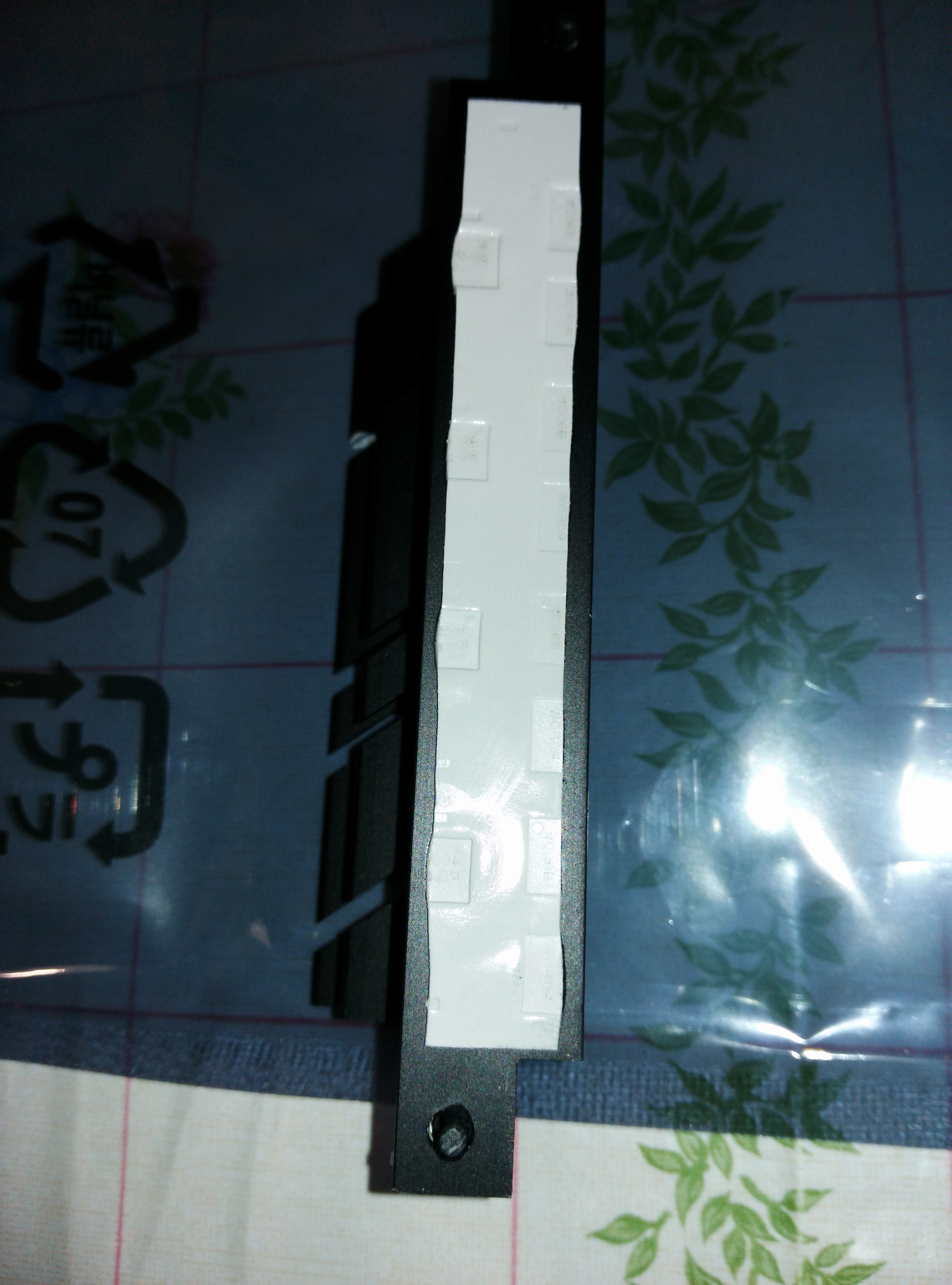

Снял радиаторы с цепей питания, видно, что термопрокладку не выставляли, а наклеили от балды:
В итоге, разрезал термопрокладку вдоль на два лоскута и выставил на мосфеты.
Увы, не сфоткал отпечаток мосфетов после доработки, но поверьте, площадь контакта стала намного лучше.
p/s Просьба не закидывать гавняшками, я пытаюсь быть полезным :-)
Обязательно запостить без спойлера

Комментарий к файлу: радиатор1 изначально
before2.jpg [ 2.75 МБ | Просмотров: 1494 ]
Комментарий к файлу: радиатор2 изначально
before1.jpg [ 2.96 МБ | Просмотров: 1494 ]
