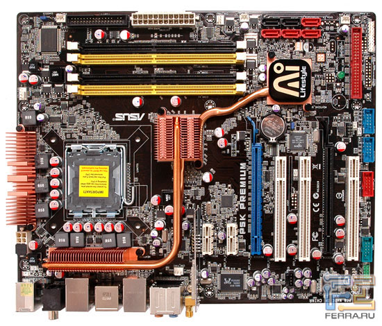

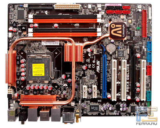

Регистрация: 01.11.2008
aleksej1980 писал(а):
А снижение производительности квадрата после 3,4 Ггц из за 3х фазника питания или есть результаты на р5к + Q6600 ?
Не все Р5К... с трех-фазным питанием.
Были еще такие
http://www.ferra.ru/images/190/190516.jpg
http://www.ferra.ru/images/190/190537.jpg
http://www.ferra.ru/images/190/190417.jpg
