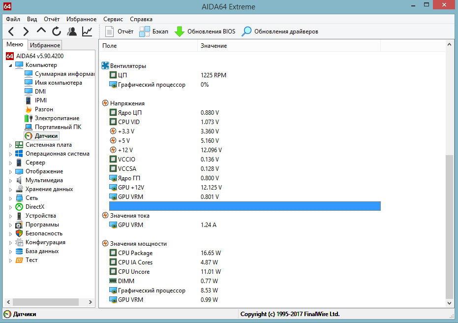

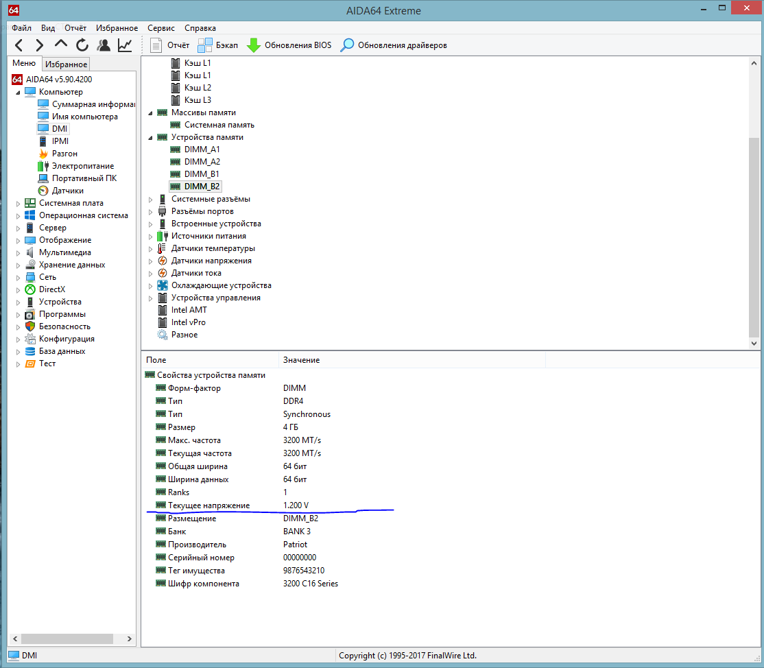

ruki_kruki накинь напряжение на память 1.4-1.45 и посмотри как будет работать
Поставил 1.4 память и 1.1 VCCIO. Вроде все запустилось, но я не могу из под винды посмотреть напряжение. Может пока не поздно вернуть память в магазин?
Перезагрузил комп, 4 раза подрят не старотавло (когда нажал из под винды перезагрузка комп не включился а вентиляторы кртутились и изображения не было, дальше после выключения кнопкой была надпись Overcklocked failed и далее только Overcklocked failed) на 5 раз винда загрузилась. Потом зашел в биос и повысил напряжение DRAM, стало 1.45.При включении 3 раза включилось и 3 раза Overcklocked failed.

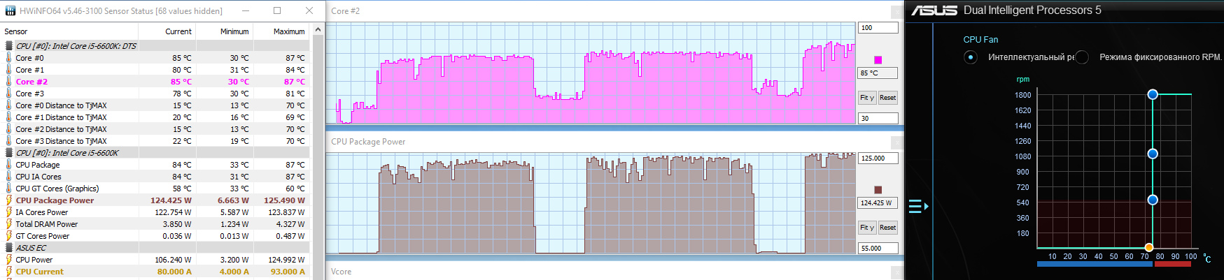

regme писал(а):
Если кто может подсказать, как зафиксировать обороты, прошу помочь.
V1T писал(а):
Рекомендую изучить программу SpeedFan и забыть про AI Suite как про страшный сон )
К сожалению мою проблему данный тул не решает. Похоже, придется решать аппартным путём. Теперь вот в размышлении, все ли платы от asus страдают этой болезнью и страдают ли другие вендоры.
Напомню суть проблемы:
На Asus Maximus VIII Hero не удалось настроить управление вентиляторами и помпой. Хочу зафиксировать все обороты на определенных мной значениях - 600 для PWM вертушек, 3200 для DC помпы. Однако, при привышении температуры на cpu порога в 70градусов, плата раскручивает все вертушки и помпу до максимальных оборотов.
Тогда лучше взять сторонний контроллер вентиляторов.
Насколько помнится, на платах Asus издавна (лет 10 точно) делается так, что при достижении темп-ры ЦП примерно 70С по показаниям AI Suite, вентиляторы выходят на макс. обороты, вне зависимоcти от настроек пользователя - эдакая "встроенная" защита от катастрофического перегрева.
Есть определённый нюанс в том, чему на самом деле соответствует та температура, которая в AI Suite (Fan Xpert) отображается как 70С - а соответствует она примерно 85...95С по показаниям датчиков DTS - по опыту применения, например, Asus Z170-A. Понятно, что темп-ра ядер 85..95С уже является достаточно высокой, чтобы могла действительно потребоваться "вся мощь" вентиляторов, т. е. утилиту особенно винить-то не в чем...
Думается, чтобы избежать "автоматического" выхода вентиляторов на максимальный режим, стоит или снизить нагрузку на ЦП в данном ПК, или устроить более эффективное охлаждение, которое будет способно отводить необходимую мощность при установленных вами относительно невысоких оборотах вентиляторов.
Кроме того, для снижения температуры в режиме больших нагрузок (>100Вт) полезно скальпировать проц с заменой TIM, если это ещё не было сделано...
странно, там в биосе как хочешь можно настроить, или через софт, график строишь и все. Или как говорит Zebralet сделай, купи реобас
Разве получается поставить значение "CPU upper temperature" выше 75С?

Zebralet писал(а):
насколько я помню - нет.
Ну да, из-за этого ограничения и не получается сдвигать выше 75C ту точку, в которой вентиляторы обязательно выходят на паспортные обороты (100%) - с этим и столкнулся regme, написавший посты выше. Т. е. такой уж полной свободы по формированию графика регулирования в руках юзера всё же нет...

Zebralet писал(а):
логика простая - если процессор греется до 75 это уже плохо :-)
Думаю, не столько "плохо" само по себе, сколько при этой температуре просто может уже требоваться максимальный режим от системы охлаждения - что и "заложили" разработчики bios и AI Suite в эти настройки. В общем, я и с вами, и с логикой разработчиков в целом согласен.
На картинке пример для связки Asus Z170-A/i5-6600K (скальп.) До 75С в AI Suite чуть-чуть не дотянул... :-) это стоит рабочий, а не предельный разгон.
