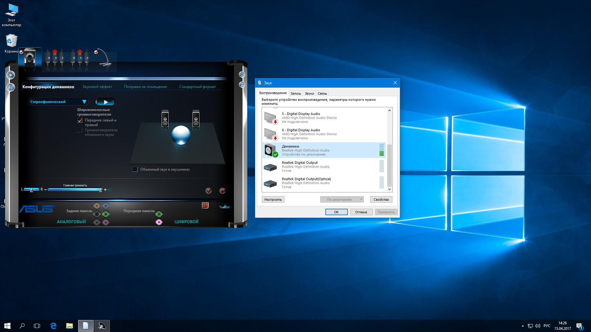

C_i_t_r_u_s, быстренько переустановил Винду 10 х64 и пофиг, хоть со стандартными драйверами винды, хоть с сайта Асус, нет звука на колонках хоть тресни: или шум или вообще тишина. Причем, если проверку нажимаешь (см. скриншот) или включаешь фильм, то эквалайзер "бегает". При подключении аудиоразъёма Джек 3.5 и в заднюю панель и в переднюю, виндовс всё показывает, что мол там то подключены наушники. Если подцепляю телевизор по HDMI, то там всё ок, цифровой сигнал на него передается и звук из телека идёт. Мои домашние ругаются, одним скайп нужен, другим игры, третьим новости, но всё нужно со звуком, а его нет!!! П.с. Биос 2901. Колонки подцеплял к смартфону, они играют от него, т.е. полностью исправны. Подскажите как исправить ситуацию...

Регистрация: 17.01.2012
Поставил Вин7 х64, но звука как не было по аналоговому разъему так и нет, только шум, хотя этот шум можно выключить нажав на пиктограмку "Динамика" в правом трее... Думаю купить внешний простой УСБ-звук или плату простую, чтобы аналоговый звук получить для домашних. Может ещё какой способ дадите проверить работу чипа? Кстати, на Вин10 подключение штекера 3.5 определялось нормально и "гладко и ровно", а в Вин7 постоянно моргает сообщение - Подключен разъём/Отключен разъём.
MSI B450I GAMING PLUS AC, Ryzen 2600, 2*8Gb DDR4 Crucial, MSI Radeon RX Vega 56 8Gb, SSD 240Gb, 2*HDD 2000Gb, PowerMan 750W, Phanteks Enthoo EVOLV ITX
Регистрация: 05.01.2011
Откуда: vologda
Фото: 3
altairus а что в звуковых устройствах
? По умолчанию...
