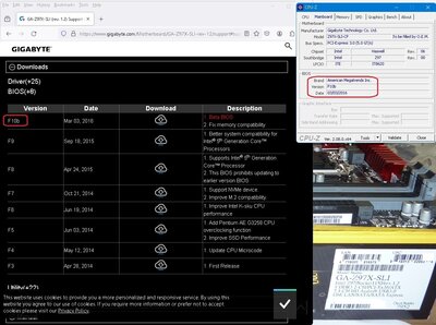

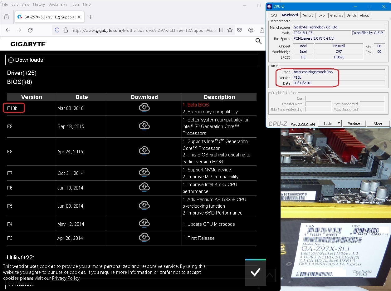

Cocoa писал(а):
С 2017 г. есть материнка GA-Z97X-SLI. . . по отзывам она "не очень надёжная". У моей начинаются проблемы с сохранением установок BIOS (порядок загрузки . . ), со стартом, сбрасывается профиль памяти, и наступает момент когда не помогают восстановления нужных установок после сброса на default, после замыкания контактов CMOS, выдерживания материнки без батарейки.. . материнка раз-через-раз не хотела нормально стартовать когда были подсоединены только ЦПУ, память . . Хотя старая батарейка CMOS имела 2.5V (замер под нагрузкой), . . Но простая замена батарейки на новую, . . - сразу делала материнку очень стабильной (на пару лет!)))
И вот опять опять начались перебои при старте (появлялось сообщение что материнка выкарабкалась после оверклокинга (?!), деже после сброса на BIOS Default). И . . вдруг материнка перестала стартовать, намертво.
Отсоединил всё "лишнее", даже все диски. Одна планка памяти. Включаю, - нету "бип", только вентилятор крутился. Не помогали: замыкание контактов BIOS, оставление на время без батарейки, установка новой CMOS батарейки. Пробовал два других проверенно исправных блока питания. Заменял процессор от другого исправно работающего ПК.
Пробовал то что раньше помогало "встряхнуть" настройки - включение питания на материнку при вынутых всех планках памяти. Непрерывная череда коротких "бип", . . - выключил, вставил 1 (одну) планку памяти. Но не заработало.((
Уточнил в Интернете. - Оказывается нужно было без планок памяти включить, и ждать череду бипов, НЕ выключать сразу, а дождаться когда после паузы череда "бипов" повторится. И только после этого выключить. Вставить 1 планку памяти и включить. - И вот теперь заработало. Но выключил, и включил, - опять не работает!((
Повторил ту же процедуру включения без планок памяти. ПК завёлся, и тут я обнаружил что BIOS F9, а на сайте поддержки есть ещё
F10b Beta BIOS.
BIOS F10b_GIGABYTE GA-Z97X-SLI_(R).jpg [ 327.28 КБ | Просмотров: 2795 ]
Отмечено что исправляет совместимость памяти. (Хотя ранее я избегал «Beta», но видать стареющей GA-Z97X-SLI теперь "хочется" новенького)).
Перепрошил на F10b Beta, вернул всё ранее отсоединённое. Неделю гоняю, включаю-выключаю, пока - стабильная работа.

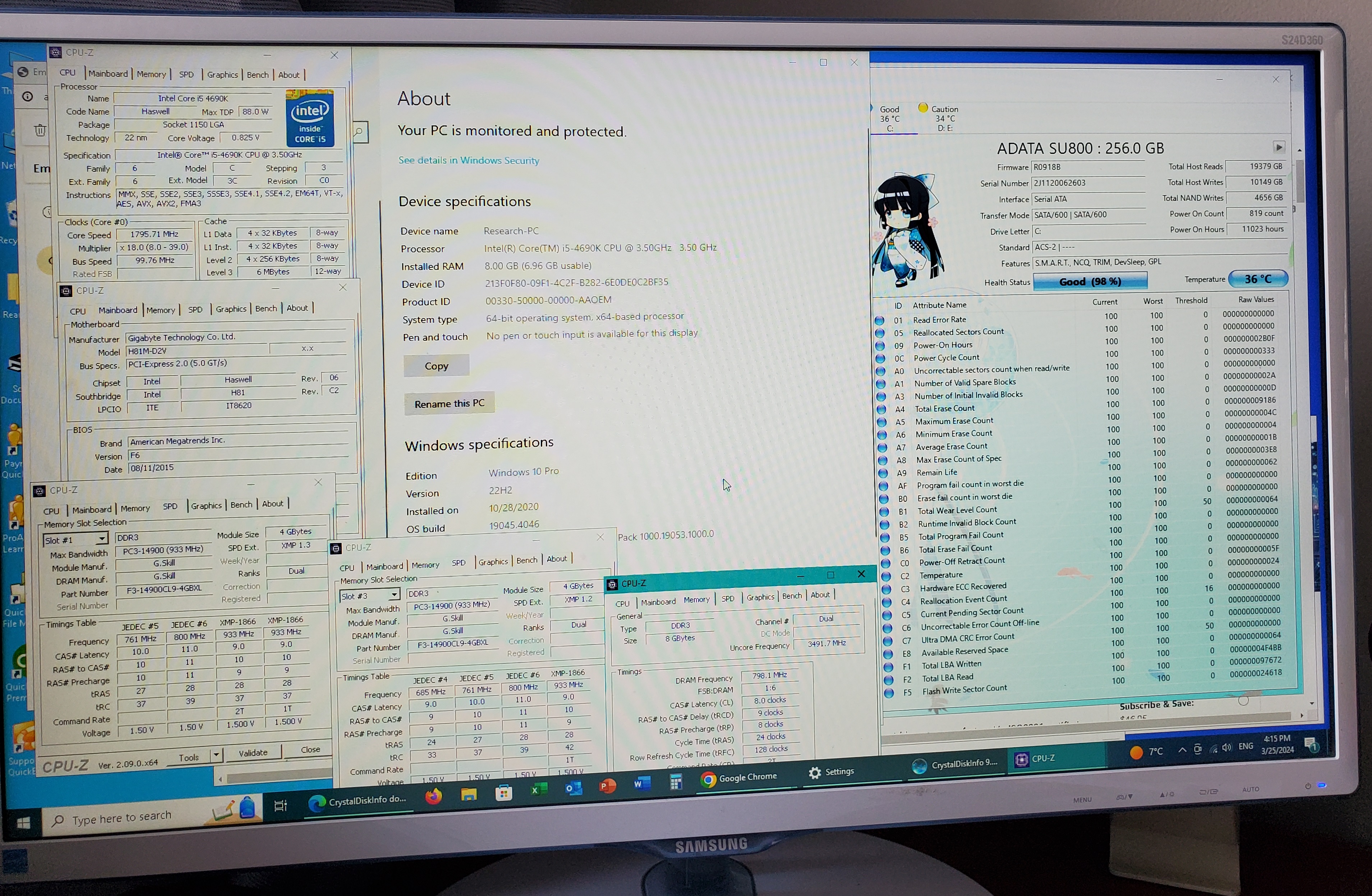

Vasilis писал(а):
материнка гигабайт GA-H81M-DS2 . . . сможет ли мать взять частоту памяти выше с К-процом?
У меня есть несколько иная GA-H81M-D2V. На ней с 2013 г. изначально был установлен Pentium G3220. Оперативка работала на 1400 MHz/
Через пару лет апгрейд i5-4690K.
Память 2 x 4GB PC3-14900 1866MHz CL9 G.Skill, сейчас работает на 1600 MHz.
Может окажется полезным :
с указанной системы - скрниншот.
GA-H81M-D2V_20240325_Acc(1).jpg [ 2.72 МБ | Просмотров: 2025 ]

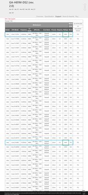

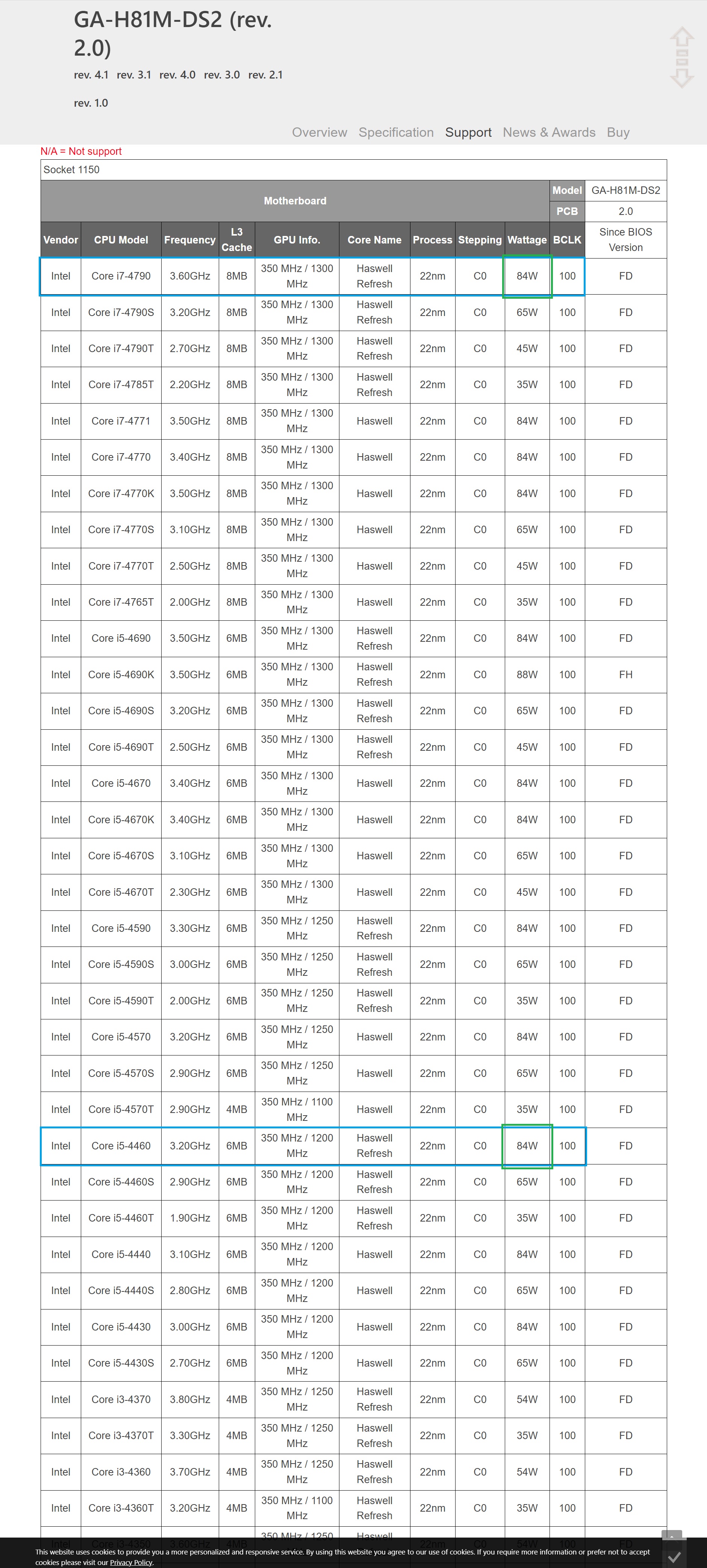

Leshiy2371 писал(а):
и5-4460 - это максимум для данного чипсета иначе просто спалите мамку.
чем или от чего интересно бы узнать? в support указано
2024-05-03_101340.jpg [ 1.32 МБ | Просмотров: 2006 ]
и для i5-4460 и для i7-4790 потребление 84Вт. это не TDP CPU если что.
