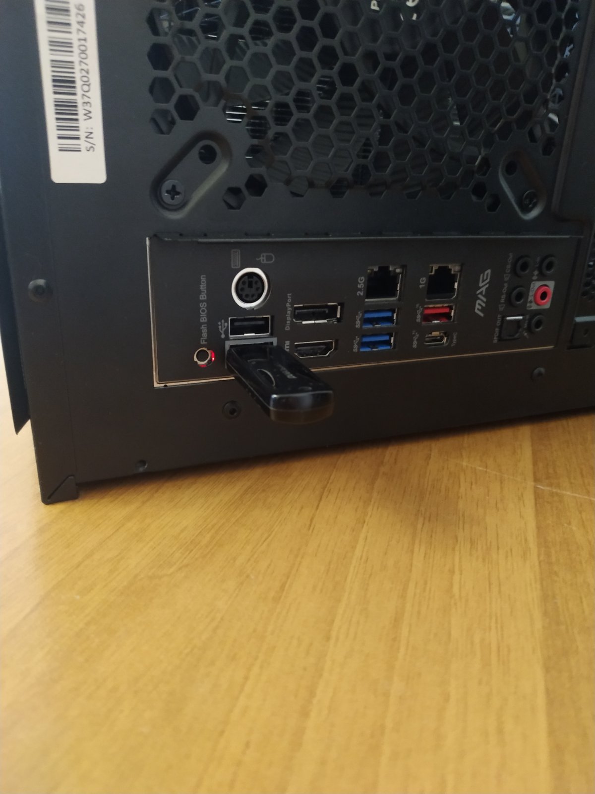

FallAlex писал(а):
Сколько обычно шьется БИОС по времени?
От 30 секунд до пары минут.
Регистрация: 14.02.2005
Откуда: Тюмень
Пошел на работу до сих пор горит. Если файл назван неверно (допустим расширение) я так понимаю он прошиваться не будет?
изображение_viber_2021-08-18_09-17-56-291.jpg [ 157.69 КБ | Просмотров: 5498 ]
Вы сделали все верно, но предполагаем USB-флеш большого объема, желательно 2-8 Гбайт и форматните ее в FAT32.

FallAlex писал(а):
Пробовал поставить в другой слот, также горит vga. Решил обновить БИОС с флэшки, переименовал файл на MSI.ROM вставил в выделенный разъём, нажал кнопку. Флэшка моргнула и загорелся красный индикатор. Уже тминут 25 горит. Сколько обычно шьется БИОС по времени?
Мигать должен при прошивке насколько помню, пробуй форматировать флешку в другой формат или взять другую
Да. у меня флэшка 16 гб отформатирована в FAT32. Если индикатор еще будет гореть, я могу флэшку вынуть и закинуть файл на флэшку меньшего объема? Не придется мне потом в сервисный центр ехать, чтобы программатором потом заливать BIOS?
Откуда: Тюмень
Def Msi support artxays
Спасибо за ответы. Обновил БИОС материнки и все заработало. Как и писали надо флэшку меньшего объема, у меня на 4 гб заработало.
Размер тут особо не при чем. Просто оно не всегда с 1 раза шьется успешно.
У меня первая попытка прошить закончилась окирпичиванием работающего до этого биоса. Нажал на кнопку, прошивка началась, но ни через 20, 30 50 минут ПК так и не перезапустился в POST.
Второй раз после отключения с этой же флешки прошилось успешно.
Если просто горит, значит, не прошивается.
Вот как у меня работало...
1) Флэшка любая, у меня вообще microSD карта в USB-адаптере, 32ГБ, отформатирована в ФАТ32(это обязательно) кластер стандартный. Записан в корень только файл биоса , переименован в MSI.ROM
2) С материнки снято все - проц , память, nvme, видеокарта. Подключен БП к разъемам питания cpu и atx .(msi говорит, что комплктующие могут быть вставлены. Не проверял)
3) БП включен , но не стартован(вентили не крутятся, можно включить в молекс что-нибудь светящееся как индикатор).
4) Вставляем флешку в flash bios port, жмем flash bios button
5) индикатор flash мигает секунд 5, потом БП стартует сам (вентили крутятся, питание в молексах есть)
6) индикатор flash мигает минут 5-20 (не засекал)
7) БП останавливается, стартует заново, но индикатор flash уже не горит - значит биос прошит, можно выключать БП
Мать MAG B550M Mortar v1.0

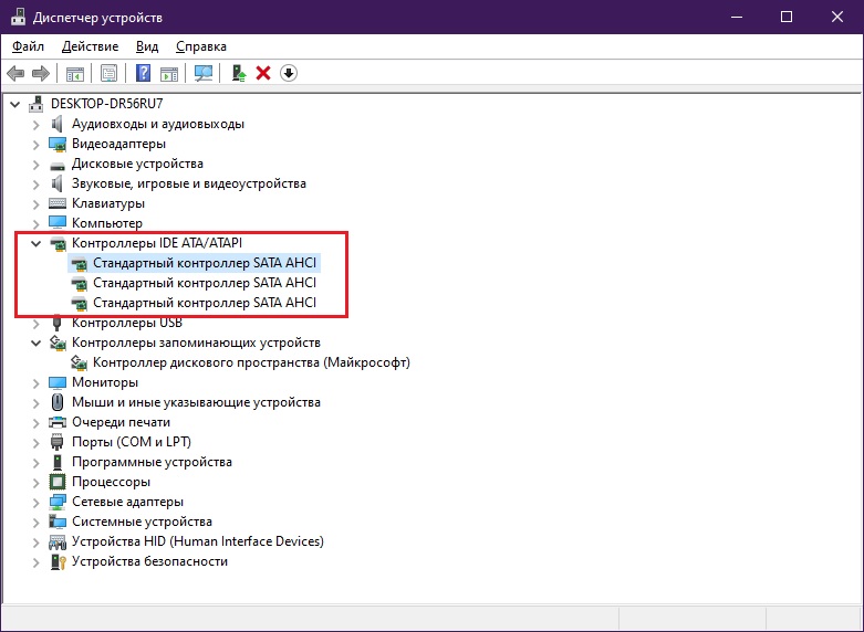

Всем привет, такое дело - плата msi x470 gaming pro max взята на замену b350, заведется ли винда без переустановки на новой плате? win10x64 верс 2004
Регистрация: 31.03.2003
должна завестись, старая кончилась плата или еще нет? можно было снести драйвер контролера жд
нет, старая плата живее всех живых, система на ссд m2 sata стоит
вот этот драйвер сносить?
sata.jpg [ 94.78 КБ | Просмотров: 3853 ]
Если бы тут интеловый драйвер стоял, надо было бы как раз на стандартный заменить. Кроме этого драйвера нужно пару мест в реестре windows проверить/поменять.
HKEY_LOCAL_MACHINE\SYSTEM\CurrentControlSet\services\msahci
HKEY_LOCAL_MACHINE\SYSTEM\CurrentControlSet\services\pciide
Проверить/поменять Start в 0
Если винда лицензионная и неOEM, то учетку винды сделайте не локальную, а мелкософтовскую (с email в профиле).
Переходил из интела z77 . Все завелось.
не успел написать
сносить ничего не надо,там уже и так стандартный контроллер стоял
не сносил, трабл был только с памятью в двух канале
