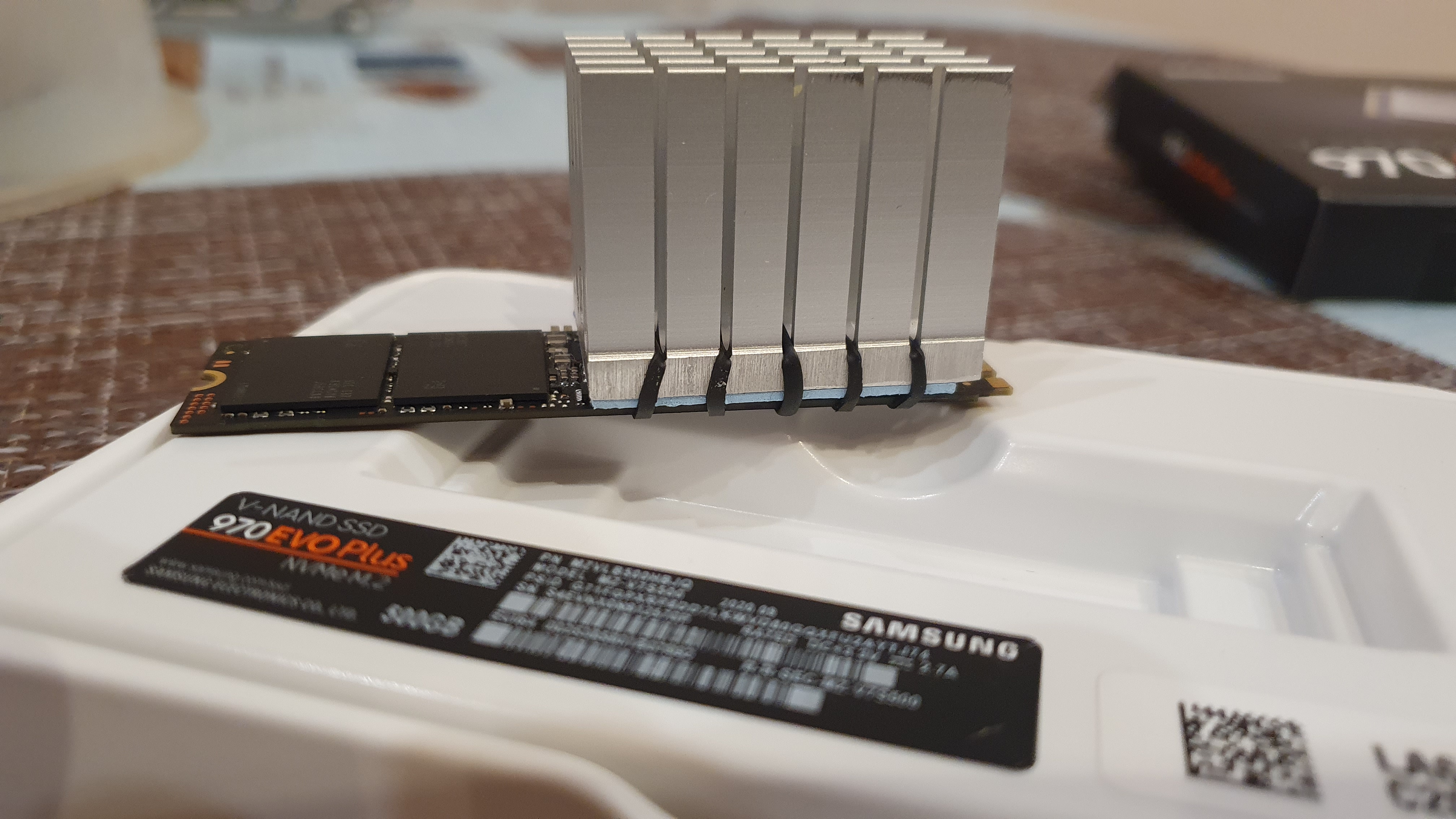

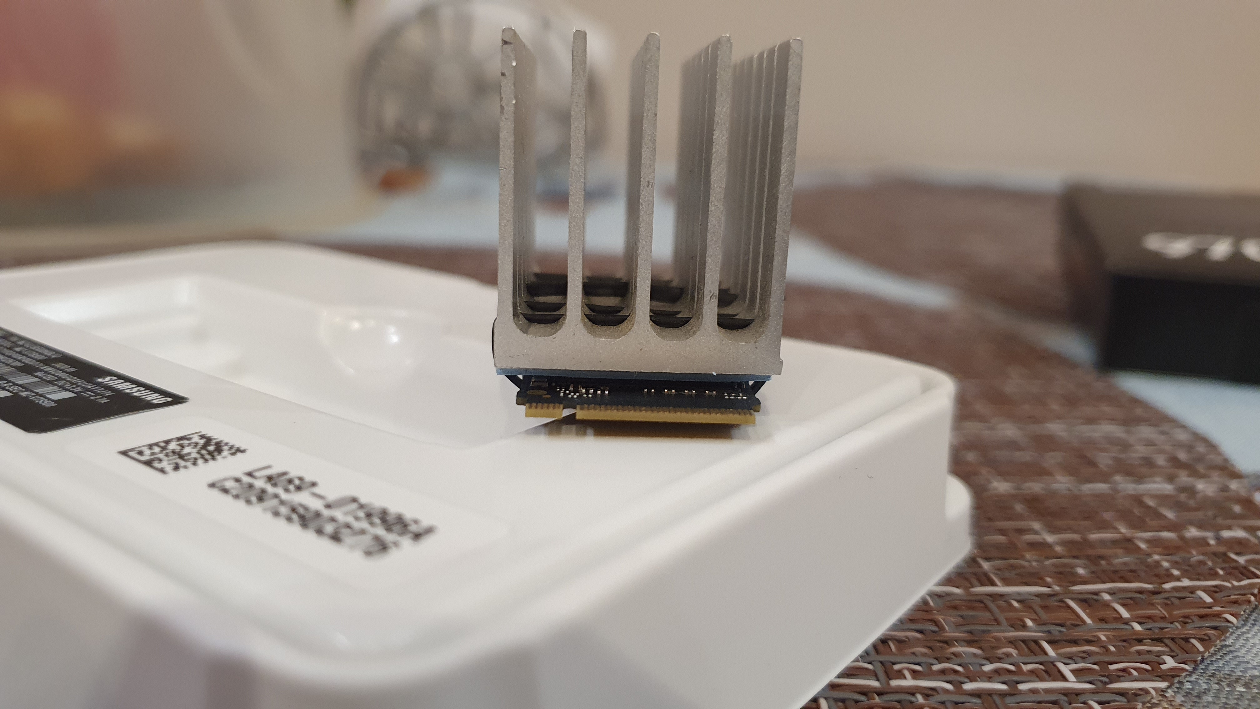

Я, в конце концов, приколхозил радиатор только на контроллер и на буфер (через термопрокладку, радиатор притянул термоусадкой, наклейку снял и приклеил на коробку, как сказала ТП Самсунга), и поставил диск в нижний слот. Тестами пока не гонял (да и есть ли смысл), но при копировании на него 120GB и при тихом режиме кулеров температура была не выше 45 градусов на контроллере.
Колхозинг
20201109_182926.jpg [ 2.27 МБ | Просмотров: 590 ]
20201109_182950.jpg [ 2.28 МБ | Просмотров: 590 ]

d3ma Ну, во-первых, она из какого-то пластика, что по теплопроводности явно хуже металлической крышки контроллера, во-вторых, она не дает термопрокладке плотно прилегать к корпусу микросхемы буфера из-за разной высоты с контроллером, а в-третьих, мне так спокойнее :). Тем более, что Самсунг разрешила ее снять без потери гарантии. Так что хуже точно не будет

Spiteful Mouse Да, в принципе, ничего сложного. Я хорошенько нагрел ее обычным феном, потом подцепил ее в промежутке между двумя микросхемами флэш-памяти тонким шилом. Наклейка начала отклеиваться, дальше пинцетом аккуратно ее отклеиваем и приклеиваем на коробку (в случае наступления гарантийного случая, необходимо предъявить диск, коробку и наклейку).
Отделять наклейку нужно не с краю и не с углов, т.к. там по углам разрушаемые области. Если начинать с середины, то они не рвутся. Надеюсь, помог

Имеешь в виду, температур? Я сразу всё сделал, вставил и забыл. Да и особого смысла без радиатора его тестировать не было (полно в сети тестов на эту модель, там везде на тестах до 70 и выше доходит). Поставить на диск нормальный радиатор (как раз смотрел тот, что из поста выше) - не вариант, т.к. он по высоте из-за платы расширения не подойдет. Поэтому действовал по принципу "делай, что сможешь, и будь как будет". В моей ситуации большего не сделать. Понаблюдаю за температурами по ходу использования.
На Gaming Plus вообще нет удачного места для горячего SSD: сверху его будет греть видеокарта и процессор, снизу - приходится выбирать либо плата расширения x1, либо радиатор на SSD. Сдвинули бы разъем М2_2 на 2-3 см назад, и было бы идеально (любой радиатор бы влез)
