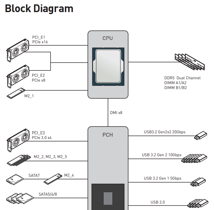

Эм? а как это работает если 1 и 2 слот разведет 5.0 х16+0/8+8 :?:
Благодарим, что поправили нас! :beer: Мы вначале подумали про третий слот (PCI_E3), который в действительности и будет на чипсетных линиях, а первый и второй - на процессорных.
Блок-диаграмма отлично демонстрирует:
FORCE.png [ 105.61 КБ | Просмотров: 3020 ]

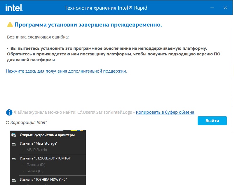

Тут еще немного расстроился - материнка в некоторых нагрузках пищит дросселями (первый раз это мать за мои 20+ лет с железом) - может есть способ пофиксить софтово? пищит и в играх при фпс всего в 90 (видеокарта у меня не пищала при таком низком фпс и она проверена уже за полтора года), даже в тесте памяти аиды пищит :shock:
Ну и в безопасном извлечении появились мои HDD - полез в биос там хот своп стоит в дизебл, хотел поставить Intel RST и в нем отключить, так он не дает установиться, мол система несовместима (скачал с сайта мси со своей материнки)...
Что делать?

Парни, кто сталкивался с ошибкой при установке Intel RST ?
прога нужна чтобы убрать из безопасного извлечения харды вроде как.
Сам сайт интела для РФ ничего не дает скачать.

Камрады, может в шапку добавить инфу про дроссели и кривую частоту проца и памяти?
1) При свисте дросселей помогает руками выставить частоту VRM в Авто (у меня свистела при установке на 800 мгц, поставил авто и пропал свист).
2) В кривой частоте проца и памяти виновато отсутствие настройки Spread Spectrum, а нет ее потому, что используется отдельный тактовый генератор на большинстве (вроде как) плат на Z690.
3) По появлению саташных хардов в безопасном извлечении вылечить возможно при установке в порты 5678, у меня стояли в A B портах (странное обозначение для 6ти штук сата портов), для портов А и Б нет хотсвопа в биосе - его нельзя настроить, на остальных вроде как можно.
