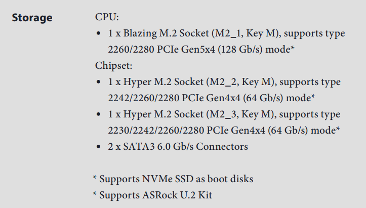

Смущает один момент - нигде не могу найти, рубит ли она что-нибудь при подключении всех трёх м.2 ссд, как, например, мясо эдж/карбон б650, переводя х16 в х8? Я правильно понимаю, что здесь такой наркомании нет?
Не должно быть проблем. У неё ведь только 2 SATA (у одного забрали и другому отдали?)
steel1.png [ 78.22 КБ | Просмотров: 3019 ]
да, вот я именно так рассуждаю, как раз 2 сата девайса всего осталось, а вот третий м.2 я точно ещё забил бы, если он тут не как у многих))
