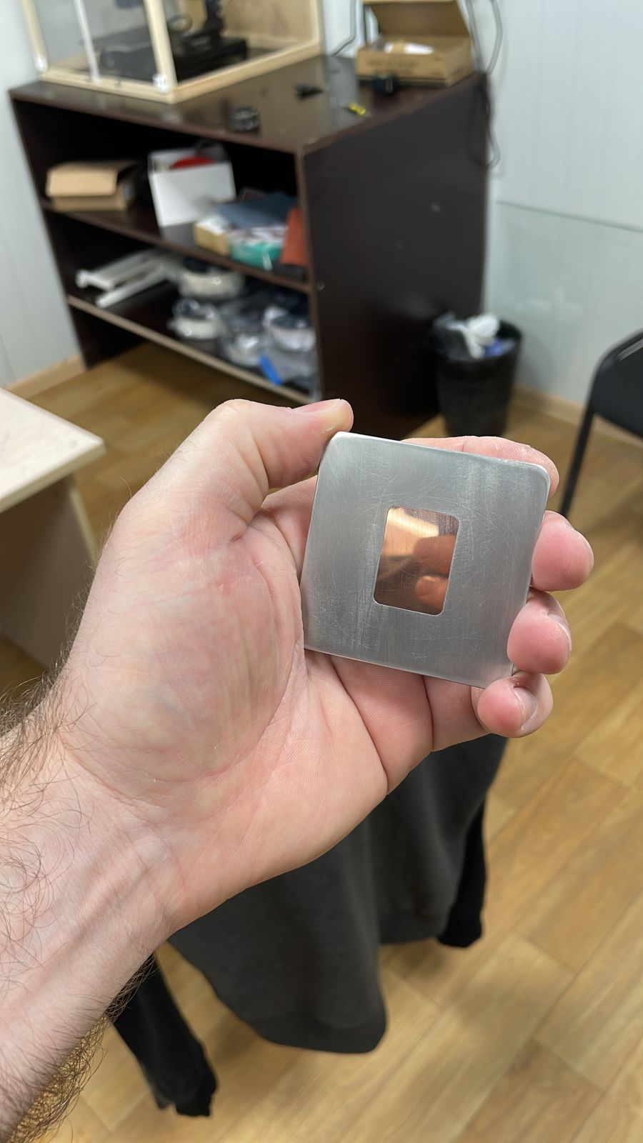

П.С. по поводу доработки пластины - по мимо того что я шлифанул медную пластину до основания алюминия и наполировал до зеркального блеска с обеих сторон, я заметил что в базовом варианте сам блок прилегает не плотно к кристаллу процессора и граням так сказать металлического корытца этого процессора. Ножки блока тепло распределительной крышки создают эту проблему. Выявил это очень просто установив стекло на место этой крыши и поняв что кристалл процессора и металлические края в идеальном ровном горизонте относительно друг друга. Стачив немного по высоте утолщения основания на каждой ноге, получилось добиться идеального прилегания блока к кристаллу процессора. Потом нанес ЖМ вместо термопасты / отдельное благодарность vve за предупреждения выше, прежде чем наносить ЖМ попробовал выдавить его на кусок стекла .... и конечно все это добротно так плюнуло ... плате был бы кирдык 100%. После этого всасал в шприц то что было возможно и уже аккуратно нанес на процессор и термораспределительную крышку в зоне меди.
Признаюсь все равно кажется что металла много было ... хотя я его максимально откачал шприцом после нанесения... будем надеется что замкнутый контур тут сыграет нам на руку. Алюминиевая часть радиатора по любому где то по мелочи пострадает =)

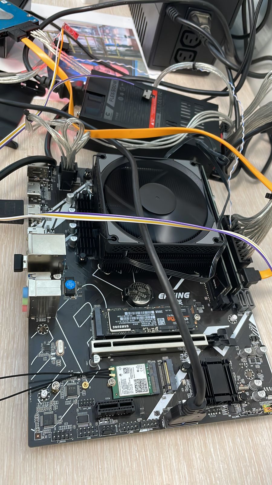

SergioMag Штатные черные. Температура в зоне VRM с одной стороны 62-64 градуса, с другой 70-72 градуса. Контролировал нормальным перометром. Вентилятор заранее ставил с обдувом на мат плату, а именно JONSBO HX4170D. У него громадный плюс обороты 3300 в сравнении с конкурентами таких размеров... но и шумноват (относительно) конечно на максималках. Но такой режим это стресс тесты, в реальности работает очень приятно.

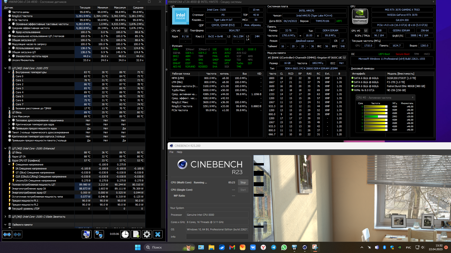

RangerEagle писал(а):
на частоте всех ядер 4.5Ггц при стресс тесте CPU и FPU, температура в среднем 80 градусов, максимум кратковременно где то проскакивает 85
При описании режима работы процессора указывайте, пожалуйста, потребляемую им мощность. Это ключевой параметр состояния системы. Такой процессор обладает многими десятками различных "органов управления" параметрами производительности и энергопотребления, но именно результирующая мощность (при неизменных внешних условиях) определяет выделение тепла, производимый этим теплом нагрев и, в результате, максимально доступные при данной реализации системы частоты.
Для того, чтобы оценить полученный Вами результат, не имея данных о мощности, можно было бы применить мою таблицу из этого сообщения, но для этого требуется информация о значении смещения напряжения на ядрах процессора и использовании команд AVX в том нагрузочном тесте, который Вы использовали. Упомянутый "Стресс тест CPU и FPU" - это что за тест? Функциональность AIDA64 с установленными двумя галочками - "Stress CPU" и "Stress FPU"? К сожалению, это неудачное, малоинформативное сочетание (см. здесь). Лучше использовать те тесты, которые я приводил в качестве примеров в описании "таблицы мощностей".
В общем, данных для достоверной оценки Вашего результата пока не хватает.
А в качестве параметра для оценки системы охлаждения (СО) процессора лучше всего использовать значение полного температурного сопротивления СО. Оно представляет собой отношение разницы между температурой охлаждаемого компонента и температурой окружающего воздуха к мощности, потребляемой компонентом. Для стандартного значения комнатной температуры в 25 С получается R=(T-25)/P, где R - сопротивление, T - температура, P - мощность, соответственно.
Для этой платы с правильно нанесённым ЖМ между кристаллом процессора и медной вставкой крышки (и соответствующим решаемой задаче кулером, конечно) характерны значения сопротивления порядка 0,5 С/Вт.
Если всё-таки попробовать оценить эффективность Вашей СО по имеющимся неполным данным, то для 4,5 ГГц по всем ядрам с "лёгкой" AVX-нагрузкой и смещением -110 мВ мы должны получить мощность в 85-90 Вт. С такой нагрузкой у Вас получается температура в интервале 80-85 С. Таким образом, мы получаем две пары "мощность-температура" для оценки сопротивления. Для первой пары R=(80-25)/85 ~=0,65 C/Вт, для второй - R=(85-25)/90 ~=0,67 Вт. Это негодные значения для СО с ЖМ, такие обычно наблюдаются при использовании в качестве термоинтерфейса прокладок "с фазовым переходом". Или в случаях, когда "узким местом", определяющим эффективность СО, является кулер, недостаточно производительный для работы с такими значениями мощности.
Впрочем, приведённый выше расчёт основан на предположениях, которые могут быть неверными. Я ведь не знаю реальные значения мощности, которые у Вас наблюдаются. Может, у Вас смещение для ядер совсем не такое, с которым составлялась та моя "таблица мощностей". Получите в явном виде пары "мощность-температура" и посчитайте. В принципе, значения до 0,55 С/Вт можно считать нормальными после первичного нанесения ЖМ.

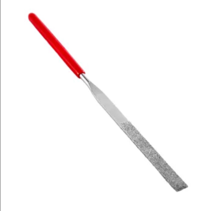

Срезав немного по высоте утолщения основания на каждой ноге
А как Вы это делали? Каким инструментом?

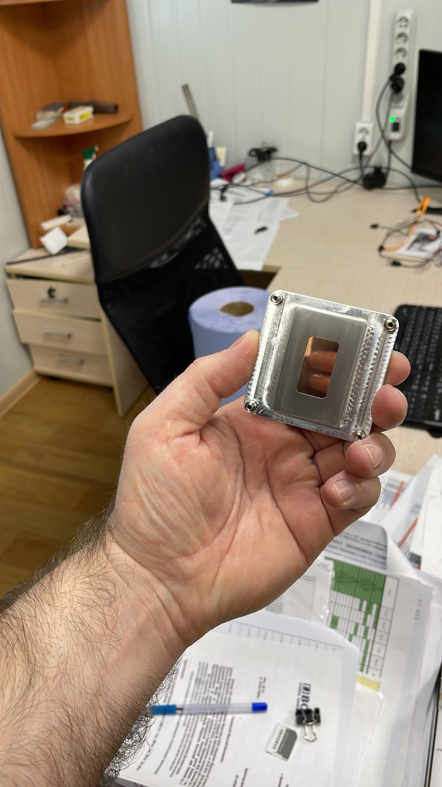

Кстати прикладываю фото доработанной термораспределительной крышки. Использовалась шкурка зернистостью 240, 600, 1000, 1500, 2000. Начиная с 1000 делал с водичкой.
Самым обычным надфилем тонким. Срезал потихоньку по периметру.
JONSBO HX4170D
На мой взгляд, не очень подходящий кулер для такой платы.
Он ведь очень низкий, и даже при высоких оборотах вентилятора и, соответственно, высоком создаваемом давлении, он сможет продувать только тот радиатор источника питания, который расположен со стороны рёбер радиатора кулера. А так как радиаторы источника расположены под углом 90 градусов друг к другу, то один из них неизбежно останется без обдува. Собственно, Ваши измерения температур это и подтверждают в полной мере.
А ещё Вы не уточнили, какой потребляемой процессором мощности соответствуют эти температуры.
Уважаемый vve я простой смертный =) это прям жеско для восприятия =)) Я завтра заеду на работу и сделаю скриншоты всего что только можно в АИДА и HWinfo
Меня, похоже, слово "срезал" ввело в заблуждение.
Я бы при описании операции с использованием надфиля применил слово "сточил". :)
Чем помогут скриншоты? Двух пар "мощность-температура", четырёх чисел, вполне достаточно для оценки состояния СО.
Добавлено спустя 2 минуты:
Почему тогда дропает на 4.1 странно... При том что если со всеми теми же параметрами поставить 4.5 ГГц по ядрам, держит спокойно
А "дропает" при какой частоте на ядрах? Ну, 4,5 ГГц "держит", а сколько "не держит"?
Да нужна была компактная сборка для рабочего компа. Корпус спроектирую и напечатаю на 3д принтере из ASA пластика когда все компоненты доедут. Но в целом он обдувает их оба, хотя и с разной эффективностью с чем абсолютно согласен. Нацелен он именно на верхний радиатор, т.к. в основании корпуса будет стоять 120мм куллер ноктуа, который как раз таки и будет отводить вверх теплый воздух и хорошо обдувать именно этот горячий радиатор.
Да я выше 4.5 ГГц по всем ядрам и не пробовал. Он ж взлетит на воздух =) там и так питальник греется очень здорово. Вообще думал на 4.4 сидеть, потом поехал попробовать Ваши настройки, не получилось довести до ума ... решил хотя бы 4.5 опробовать, оказалось держит очень достойно.
Регистрация: 25.02.2023
Есть кулер HX6200D того же производителя. Он не сильно выше, но под него помещаются даже китайские "усиленные" радиаторы.
Так получается потому, что у него радиатор как бы вырезан снизу по...как это правильно сказать...двум смежным сторонам. То есть, его можно установить так, что оба перпендикулярно расположенные радиаторы источника питания окажутся под ним. Вот, нашёл ролик, в котором хорошо видно, как он выглядит снизу.
Ещё одно преимущество этого кулера - стандартное крепление под 120-миллиметровый вентилятор. Это позволяет выбрать из сотен моделей наиболее подходящий по потоку, давлению, уровню шума, высоте вентилятор, предназначенный для такого крепления, включая 140- и даже 150-миллиметровые. Среди "моих любимых" применительно к этой плате - Thermalright TL-D14X и ID-Cooling NO-14025K. А если не сильно увлекаться производительностью, то на мощностях до 70-80 Вт хорош "слабенький" по давлению, но очень тихий 15-сантиметровый Noctua NF-A15 PWM.
Естественно, это не только к HX6200D относится, но и к любому другому кулеру, использующему вентилятор со стандартным 120-мм креплением.

Смотрите ... если я захожу в настройки биоса и ставлю множитель 45 везде
Boot performance mode = Turbo Performance
View/Configure Turbo Options
1-Core Turbo Ratio Limit Ratio (TRLR) Override = 45
2-Core Turbo Ratio Limit Ratio (TRLR) Override = 45
3-Core Turbo Ratio Limit Ratio (TRLR) Override = 45
8-Core Turbo Ratio Limit Ratio (TRLR) Override = 45

Регистрация: 22.12.2008
Погонял cinebench 10 минут, ядра максимум 89гр. потребление 90ватт ограничено, все время держал частоту 4.6, иногда одно-два ядра отскакиваю, но быстро возвращаются))
VRM за 10 мин на радиаторе пирометром 50гр. (охлад его усилил как мог)) китовый усиленный уже был установлен +бекплейт, на нем приклеены радиаторы и 120тый кулер все это обдувает)))
Снимок экрана 2023-04-22 153329.png [ 992.24 КБ | Просмотров: 677 ]
