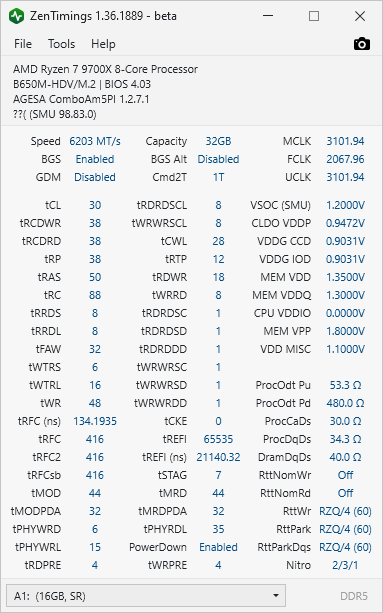

Обновил BIOS на ASRock B650M-HDV/M.2 до версии 4.03
CPUZ.png [ 17.95 КБ | Просмотров: 919 ]
ZenTimings_Screenshot_136.png [ 36.74 КБ | Просмотров: 917 ]

seavovk писал(а):
Обновил BIOS на ASRock *** до версии 4.03
при одинаковых настройках Bios прогресса производительности памяти почему-то нет, наоборот, задержки растут:
Регистрация: 30.04.2013
а настройки памяти одинаковые?

Регистрация: 28.12.2014
Откуда: из Голливуда
Remarc
да, конечно одинаковые! я же сразу на это указал...
antiOVER писал(а):
Remarc
я имел ввиду не тайминги,а остальные доп настройки,сопротивления,cad_bus и прочее,может если они были в авто то поменялись значения,либо последние биосы такие уже не раз тут или в теме по процам писали про такое
Remarc
естественно все на авто! :-) возможно что-то с настройками от биоса к биосу поменялось - не спорю...
antiOVER писал(а):
Remarc
надо будет у себя тоже проверить)
У меня ничего не изменилось, такие же показатели были и на прошлых версиях.
