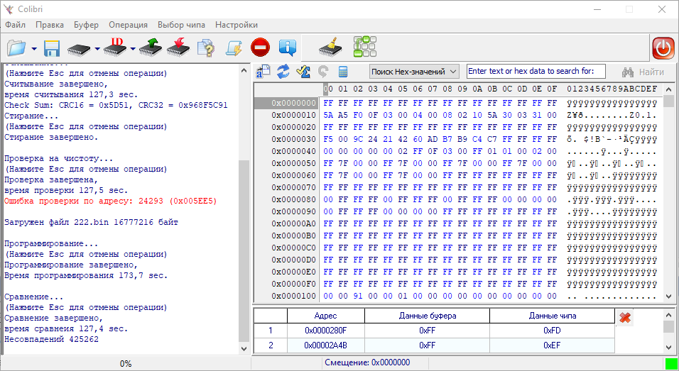

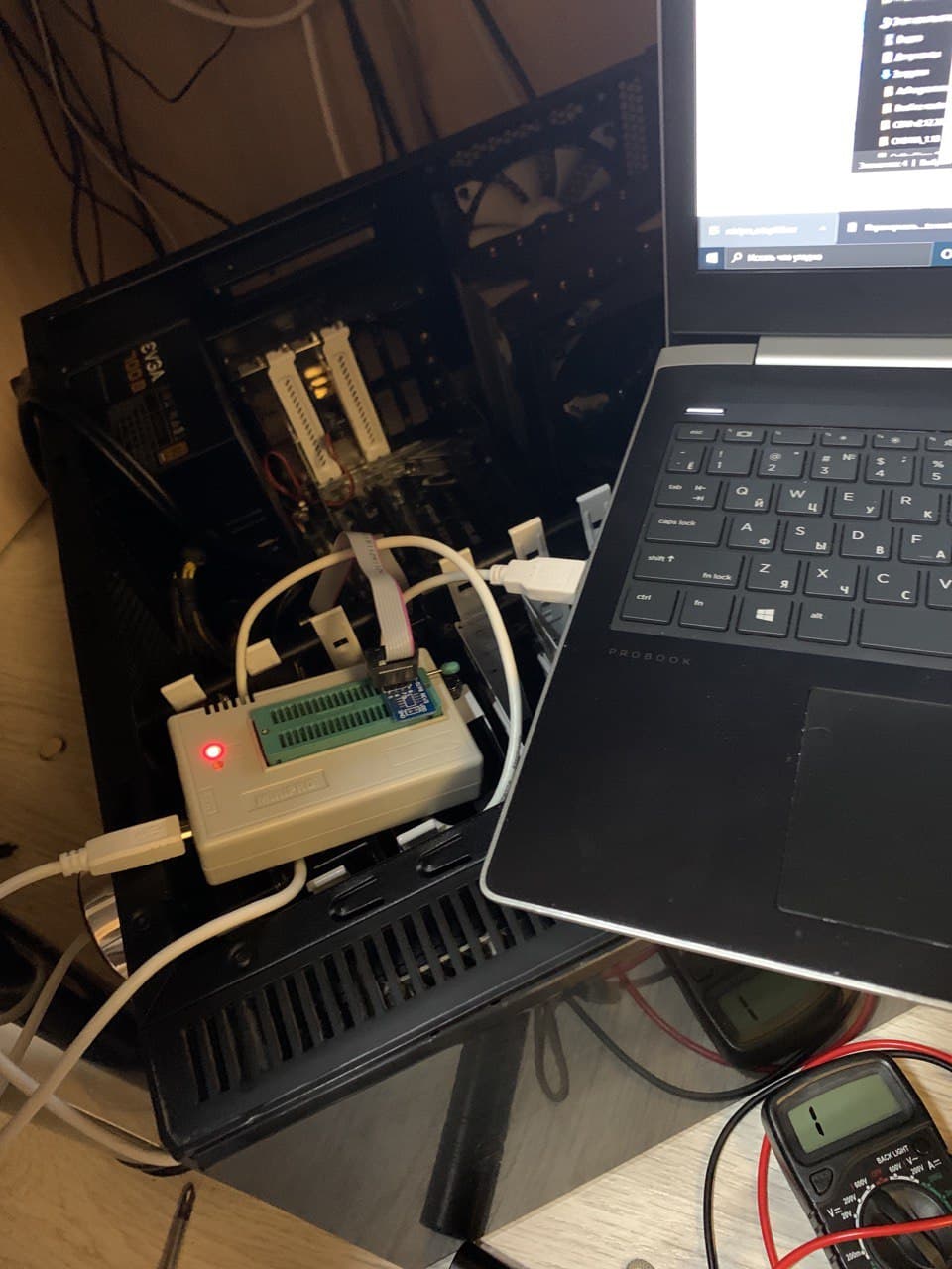

Прошивал с помощью программатора CH341A, используя AsProgrammer 1.4.0, сверку прошло при прошивке.

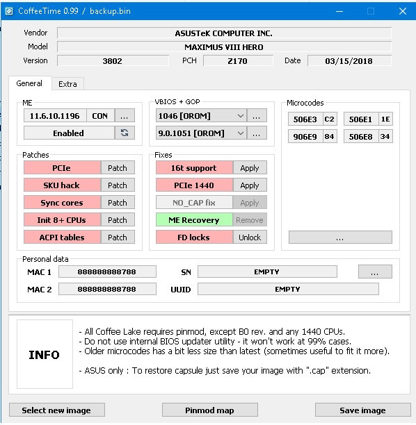

2. Дамп биоса и извлечение персональных данных
2.1 Снятие дампа Биоса
    Если у материнской платы присутствуют идентификационные данные (заводской серийный номер, UUID и т.д.), то дамп позволит перенести их в модбиос или восстановить в случае утери.

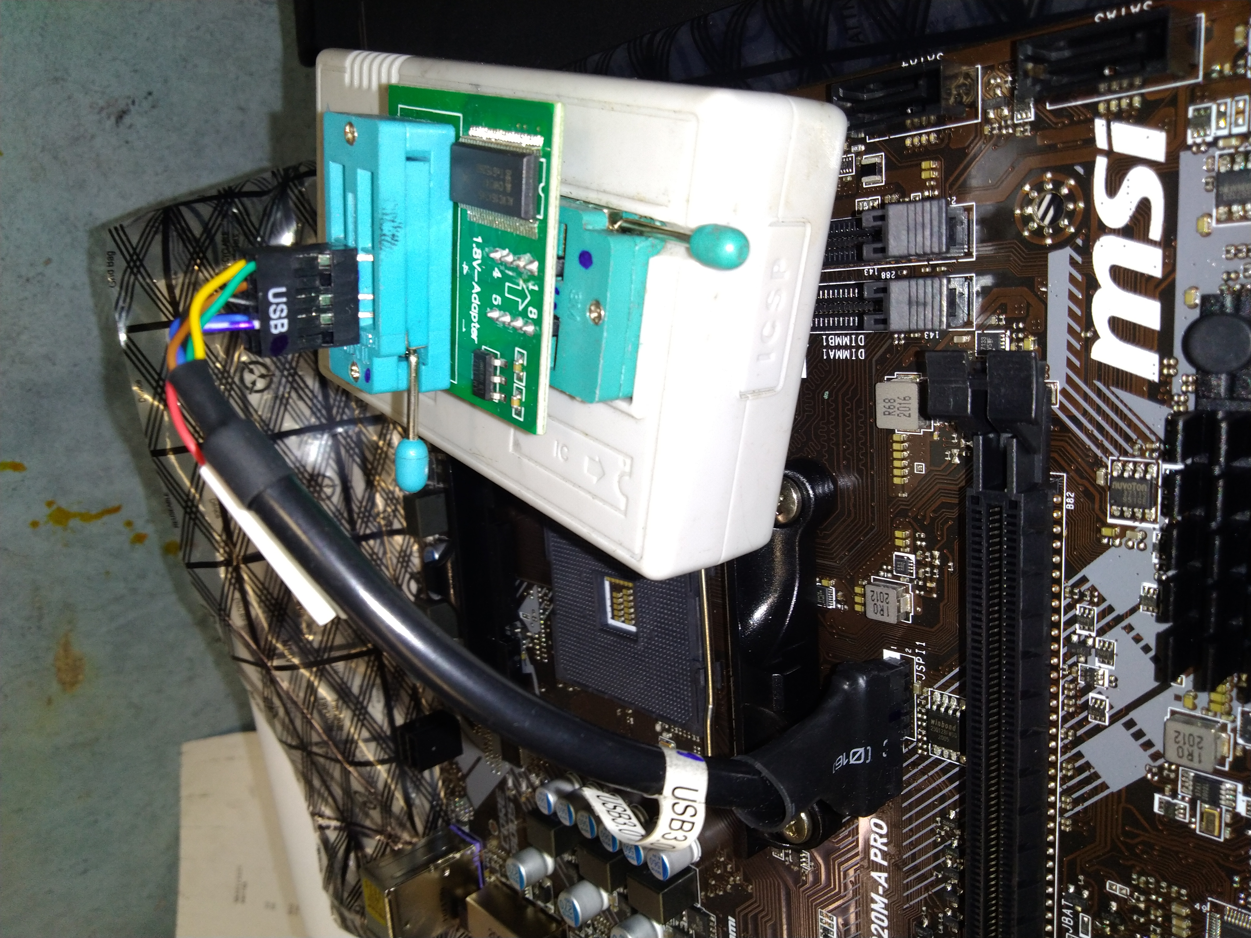

  • Программатор
    Безотказный вариант. Работа с программатором подробнее описана в пункте 5.6.
  • FlashProgrammingTool v11 (FPT) [ Скачать ]
    Без указания ключа конкретного региона, FPT пытается снять полный дамп биоса. Иногда это приводит к ошибке «Error 318» - значит для каких-то регионов нет доступа на чтение (чаще всего это ME). В таком случае можно отдельно сделать дампы регионов GbE (если у платы сетевой контроллер от Intel) и BIOS, которые открыты на чтение и запись на всех моделях плат.
    Запускать командную строку нужно с правами Администратора. Введите и выполните:
    Код:
    cd /d _полный_путь_к_папке_с_FPT_в_кавычках_   // для перехода в рабочую директорию
    fptw64 -d full.backup     // полный дамп биоса
    fptw64 -gbe -d gbe.backup     // дамп только региона GbE
    fptw64 -bios -d bios.backup     // дамп только региона BIOS

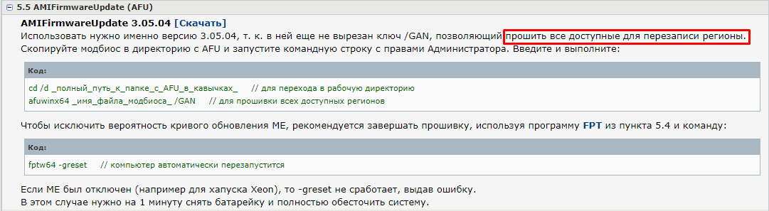

  • AMIFirmwareUpdate 3.05.04 (AFU) [ Скачать ]
    Для снятия дампа подойдет и последняя версия программы, но именно 3.05.04 нам может пригодиться в дальнейшем при прошивке.
    Код:
    cd /d _полный_путь_к_папке_с_AFU_в_кавычках_     // для перехода в рабочую директорию
    afuwinx64 backup.rom /O     // полный дамп биоса
    Ленивые могут воспользоваться AFUWINGUI — нажмите кнопку «Save» и выберите место для сохранения дампа.
    Замечен странный баг: через 5-10 минут после снятия дампа через AFU система может самопроизвольно перезагрузиться.

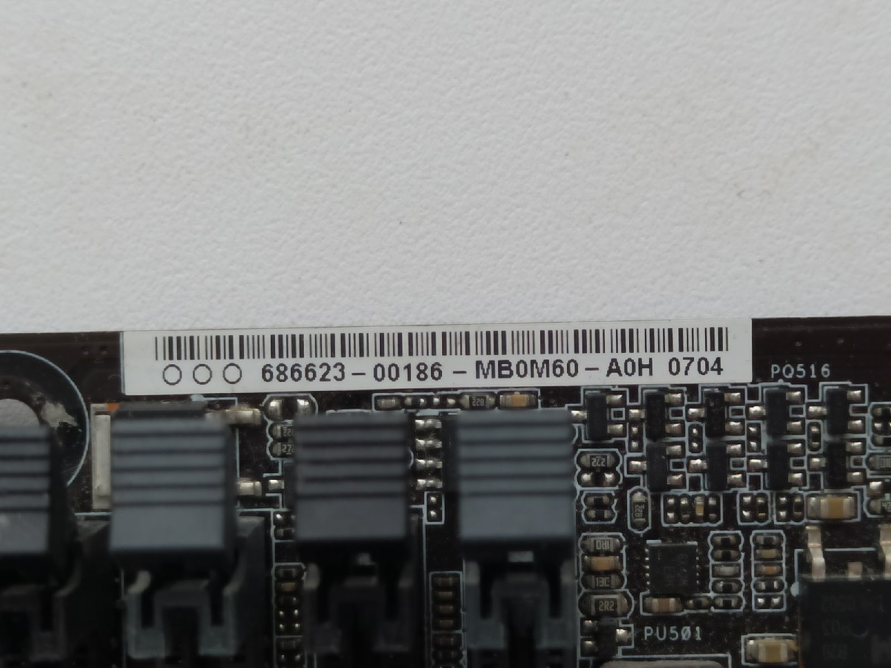

  • Восстановить S/N можно по наклейке на материнской плате:
    Первый символ серийного номера - это год изготовления (1-9=2001-2009г., A=2010г., B=2011г., C=2012г., D=2013г., E=2014г., F=2015г. G=2016г., H=2017г., J=2018г., K=2019г., L=2020г.), второй символ – месяц (1-9 - январь-сентябрь, А - октябрь, В - ноябрь, С - декабрь). Например, «HA», означает «1710xxxxxxxxxxx».
    Остальная часть S/N находится на наклейке на лицевой стороне материнки. Искомые символы — это первые 11 знаков в структуре xxxxxx-xxxxx-aaaaaa-aaa aaaa.

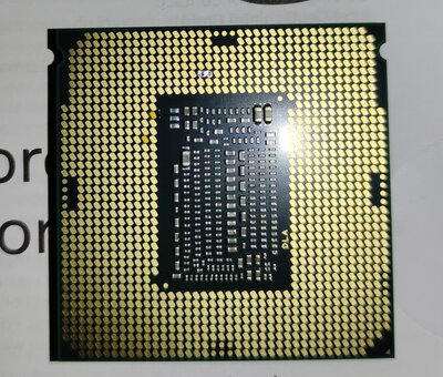

  • Ревизия R0* — микрокод 906ED, используется 8-ми ядерный кристалл, визуально подложка не отличается от P0, но ревизию можно опознать по S-spec маркировке «SRGxx» на крышке, требуется пинмод в соответствии с пунктом 3.2. Пришла на замену P0.
    Процессоры: i5-9400 (SRG0Y), i5-9400F (SRG0Z), i5-9500F (SRG10), i5-9600K (SRG11), i5-9600KF (SRG12), i7-9700, i7-9700F, i7-9700K (SRG15), i7-9700KF (SRG16), i7-9700T, i9-9900 (SRG18), i9-9900K (SRG19), i9-9900KF (SRG1A), i9-9900T, i9-9900KS (SRG1Q)

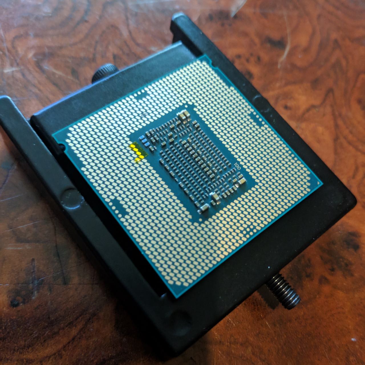

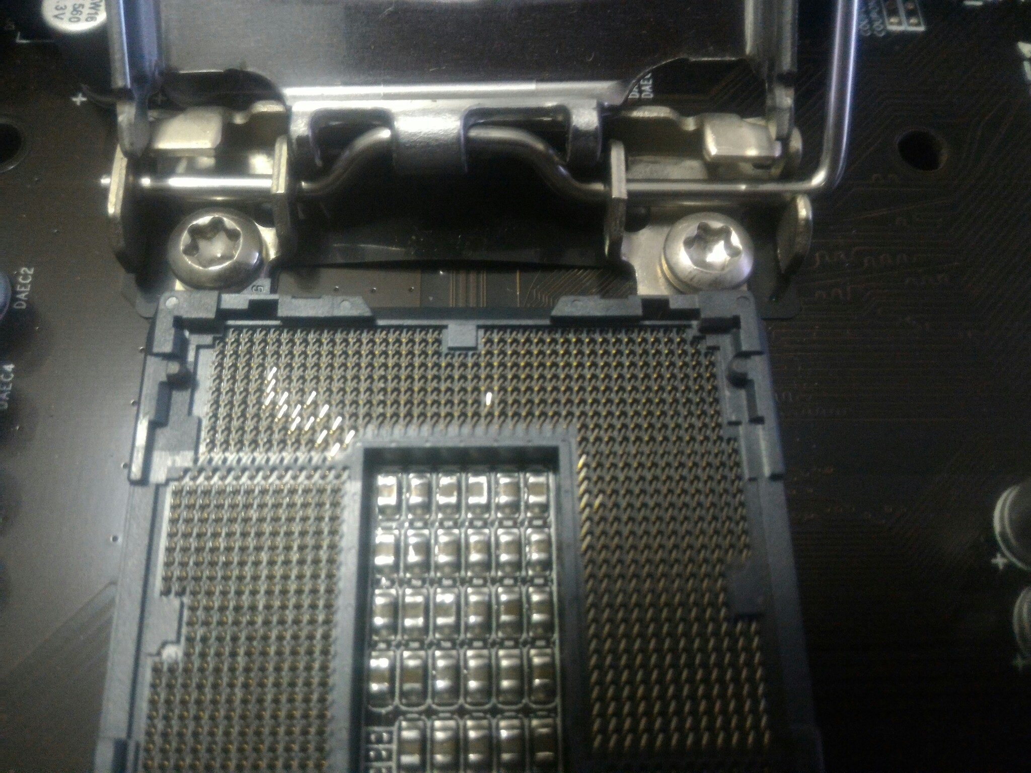

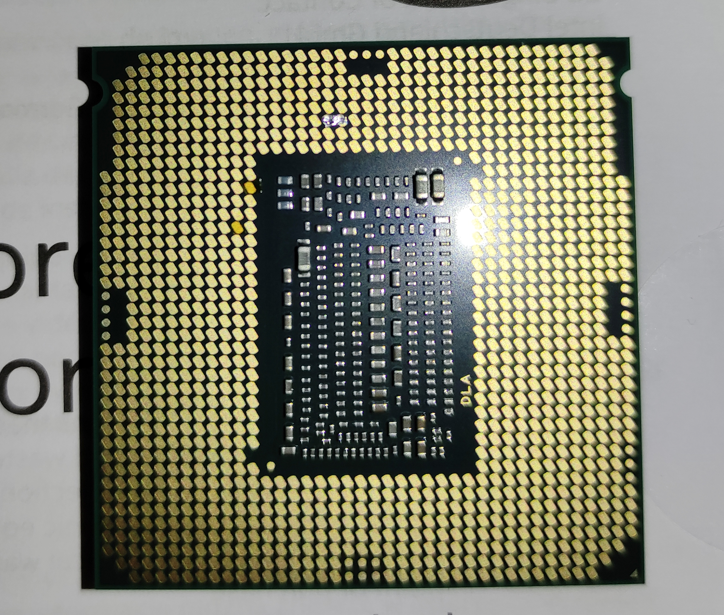

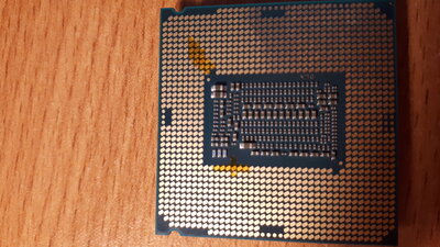

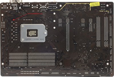

3.2 Пинмод для U0/P0/R0
    Рекомендации:
  • Для процессоров ревизии B0 пинмод не требуется.

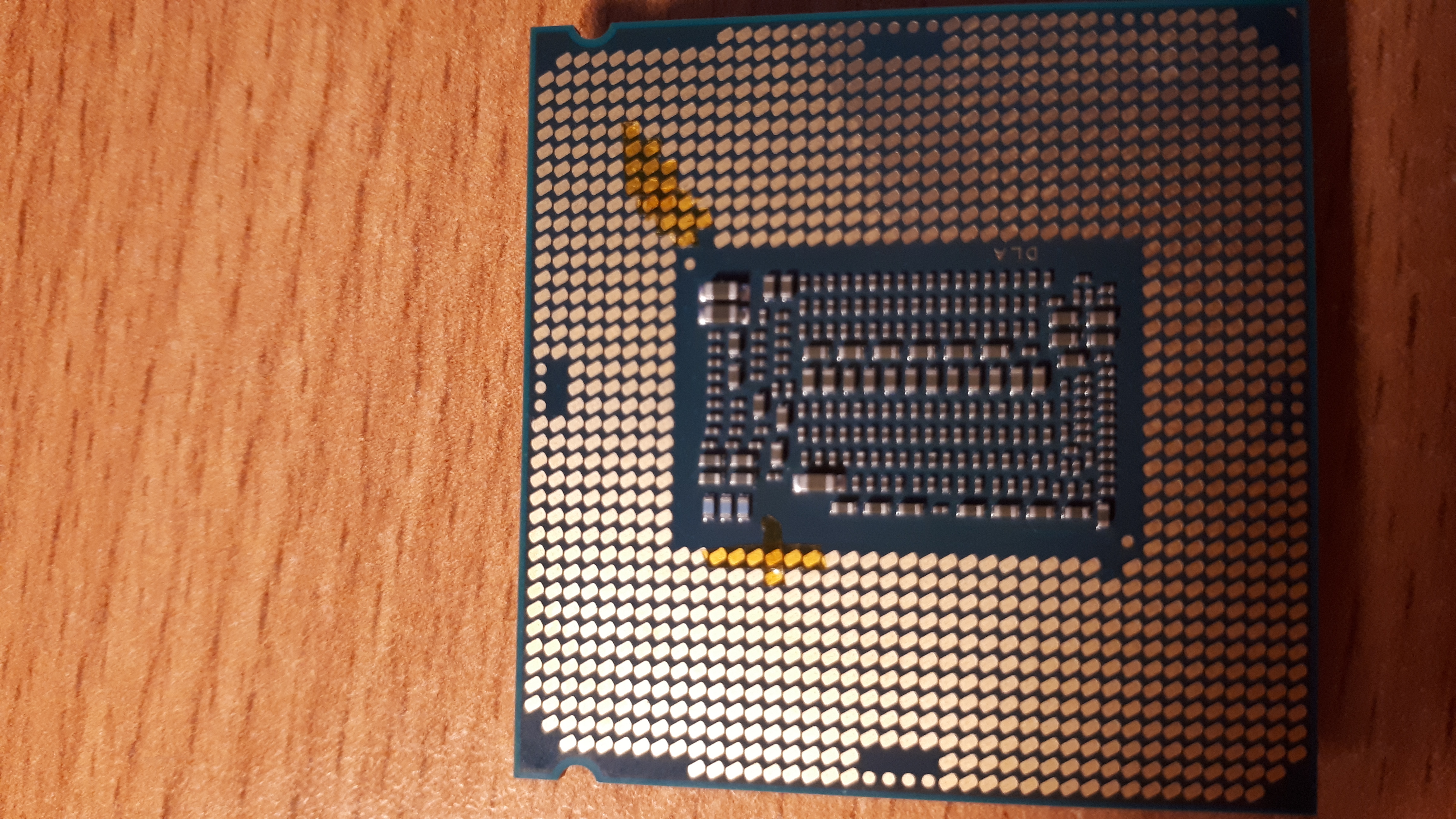

  • Фактически, закорачивать контакты (#SKTOCC и GND) нужно в сокете, чтобы материнская плата получила сигнал о наличии процессора и включилась.
  • Простейший способ сделать перемычку - наклеить маленькую полоску пищевой фольги на двусторонний скотч. Подойдут и металлизированный скотч, токопроводящий клей, маркер, лак. В качестве временного решения сгодится мягкий карандаш (возможно, придется подбирать подходящий); начертите им дорожку между нужными контактами.
  • Крайне важно следить, чтобы перемычка не съехала при закрытии рамки сокета и не задела лишние контакты!
  • Для изоляции лучше применять каптоновый скотч или акриловый лак. Изолента не хуже по характеристикам, но менее удобна в использовании.
  • Ни в коем случае не используйте для изоляции лак для ногтей!
  • Желтым цветом обозначены контакты, которые также имеют различное назначение в сокетах 1151v1 и 1151v2, но пока не найдено плат, для которых нужна их обязательная изоляция.
  • Перед установкой процессора обязательно протрите все неизолированные контакты спиртом.
  • Последствия кривого пинмода:
  • Если плате нужна закорачивающая перемычка (см. картинку), то без нее она просто не включится.
  • Если перемычка зацепит соседние контакты, это помешает запуску системы. В редких случаях возможны повреждения iGPU или DDR.
  • Все платы, кроме Gigabyte: если не изолировать указанные на картинке контакты (или изоляция с них сползет), то соответствующие пины в сокете просто сгорят, как предохранитель. Работоспособность системы не пострадает.
  • Gigabyte: если не изолировать бОльшую зону контактов, отмеченных красным, то у платы сгорит одна из фаз питания процессора, а контакты останутся целы. Если изоляция есть, но частично сползет, то соответствующие пины в сокете сгорят, как предохранитель. Работоспособность системы в обоих случаях не пострадает.
  • Дополнительно:
  • Выполненная в соответствии с картинкой изоляция контактов гарантирует, что ничего не сгорит и железо не потеряет товарный вид. Однако, иногда изоляции может потребоваться меньше или не потребоваться вовсе. Чтобы это определить, проверьте отсутствие КЗ на землю для каждого отмеченного для вашей платы контакта в сокете. Пины, «звонящиеся» на землю, изолировать нужно.
  • Замыкание контактов на процессоре можно заменить перемычкой на материнской плате, однако для каждой модели придется искать расположение нужных контактов индивидуально. Пример замыкания на мат.плате находится в пункте 8.1 "Статьи пользователей, решения проблем, подборка информации по платам"
  • Все указанные для изоляции контакты можно удалить из сокета физически — при этом сохранится работоспособность всех поколений процессоров.
  • Сравнение распиновки сокетов 1151v1 и 1151v2.

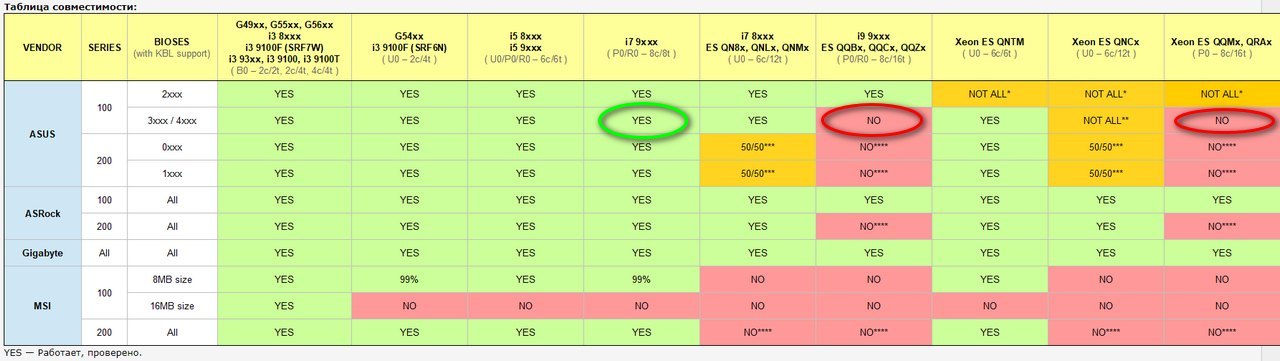

    Таблица совместимости:
    YES — Работает, проверено.
    99% — Должно работать, не проверено.
    NO — Не работает.
    NOT ALL — Работает не для всех плат, зависимость выявлена.
    50/50 — Работает не для всех плат, зависимость не выявлена.
    * — Для многих «топовых» плат 100 серии (например Maximus VIII серия, Z170-Deluxe, Z170-A) отключение МЕ на 2xxx биосах (для запуска Xeon) приводит к неработоспособности системы.
    Решение: Не найдено.
    ** — На некоторых платах 100 серии (например M8F, M8HA, Z170-A, Z170-AR, H170-ProGaming, Z170-ProGaming) на 3ххх биосах при установке 12-ти поточных зионов встречается one_boot_bug — однократный удачный запуск и неработоспособность в дальнейшем.
    Решение: Использовать 2ххх версию биоса.
    *** — Некоторые 200 платы (например ROG серия Z270, Z270-A) могут работать с 12-ти поточными процессорами на 0ххх версиях биоса. На части плат (например Z270-P, Z270-Dragon) запуску 12-ти поточников помогает удаление модуля «12T_blocker» (терминология CoffeeTime, GUID=64BEA199-7C6C-4F51-B0DA-F42C897DA5CC), если он есть в биосе. Зависимость результатов пока не определена, нужно тестировать для каждой конкретной платы.
    Решение: Использовать порт-биос от совместимой Z370 платы.
    **** — Для большинства плат 200 серии можно портировать биос от совместимой Z370 материнки, если такая существует. Удачный исход позволит запускать на ней все Coffee Lake процессоры. Метод применим и для не-Z материнок.

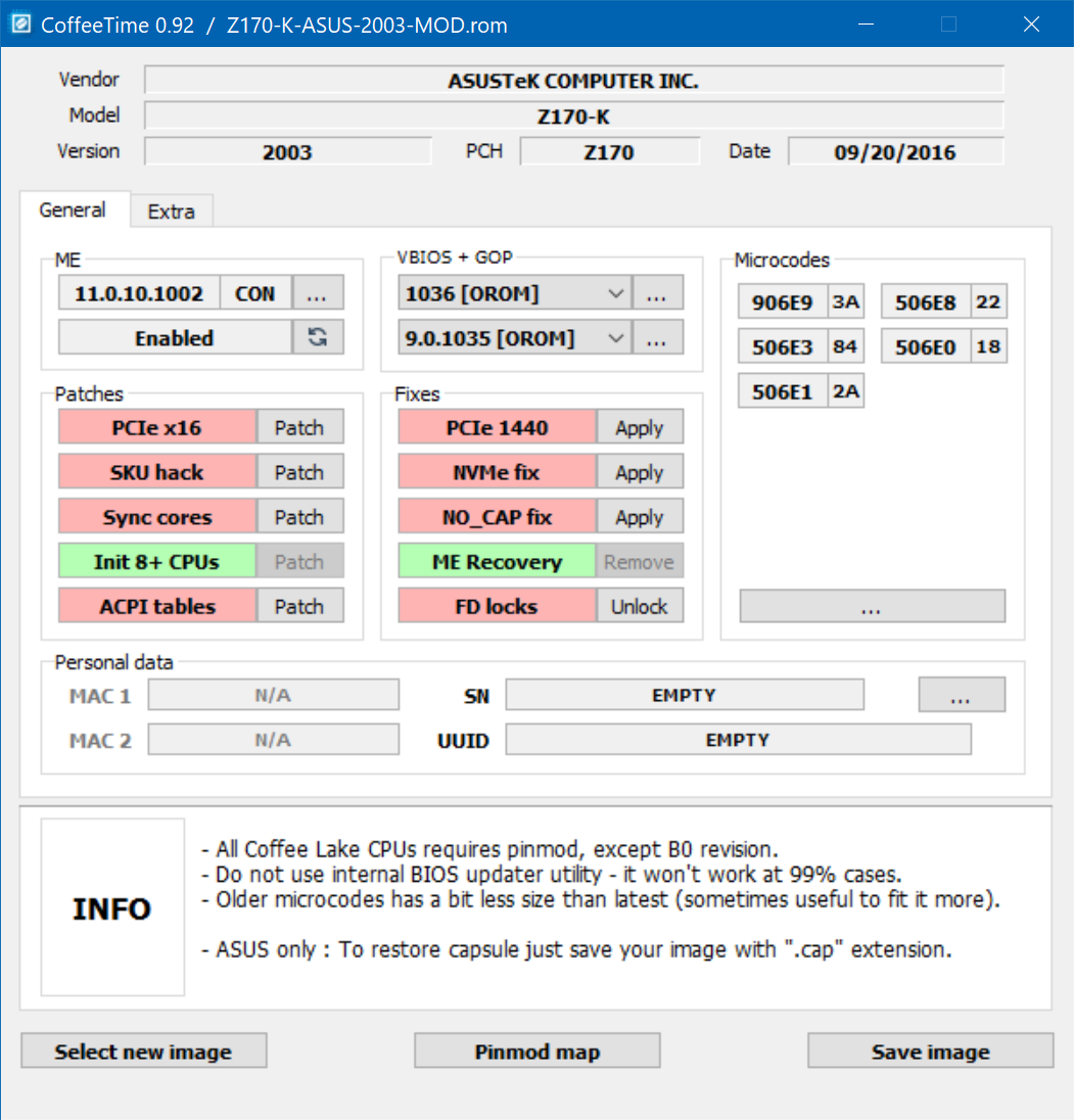

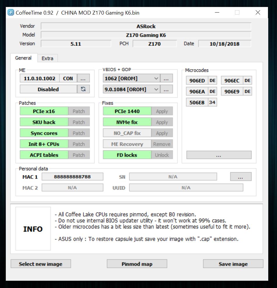

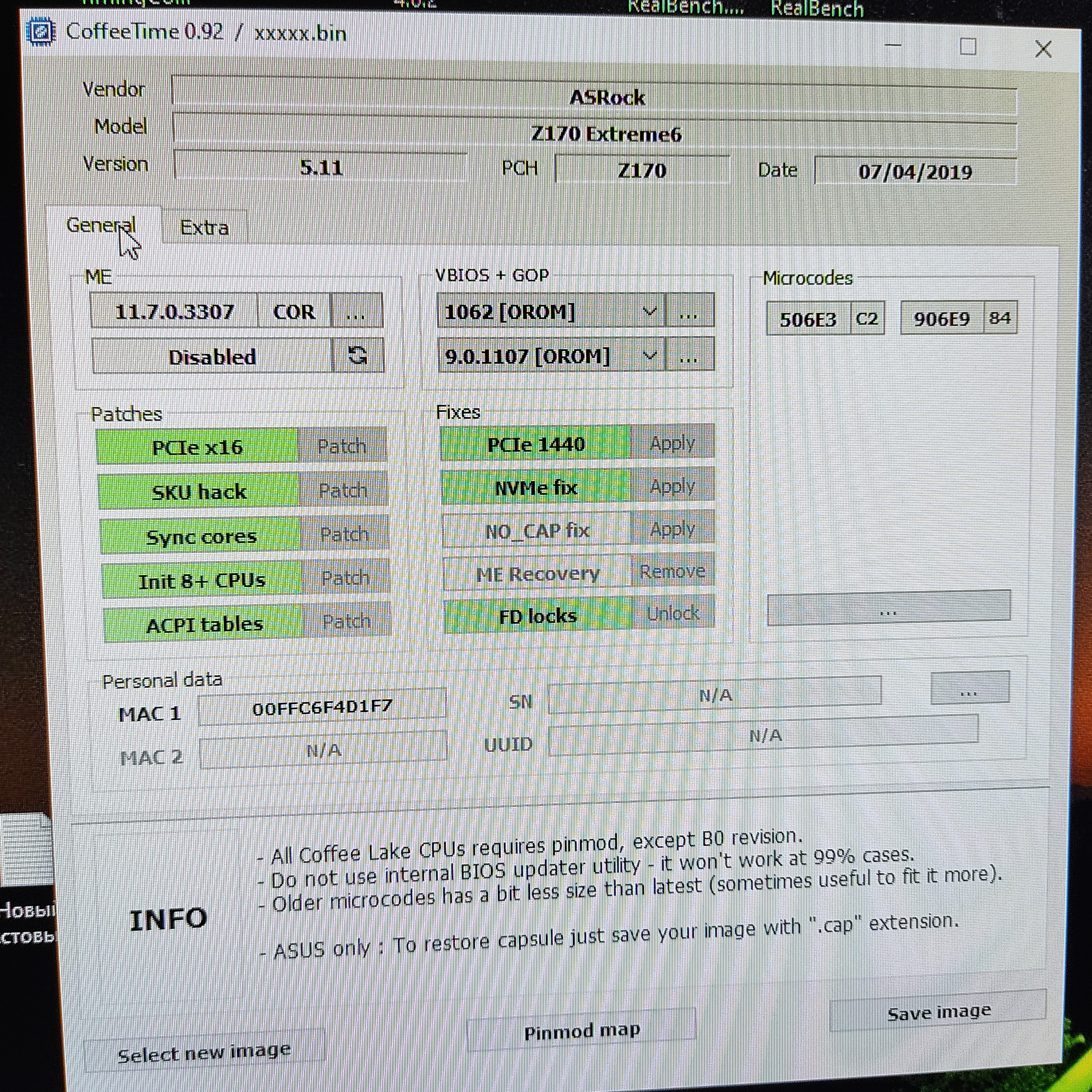

4.2 Софт для автомодификации
    Существует два автоматизированных инструмента для внедрения в биос поддержки Coffee Lake:

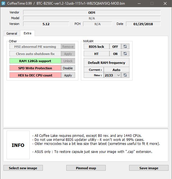

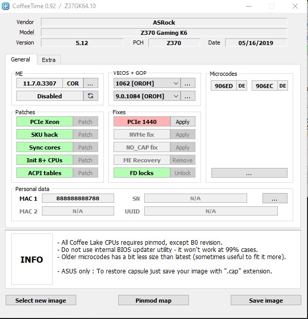

  • CoffeeTime 0.85a [ Я.Диск ]
    Автор: svarmod
    Для корректной работы процессоров разархивировать содержимое CoffeTime.085-add_MC by Michael_Code в папку с CoffeeTime 0.85a с заменой файлов. Данный архив содержит актуальные рабочие микрокоды D2.
  • CoffeeTime 0.92 [ Я.Диск ] [ Mega ]
    Автор: svarmod
    Эта версия не содержит автомодификации, все изменения в биосе проводятся "вручную"; предоставляется без каких-либо подсказок, с GUI, новыми фишками и прочими удобствами.
    Больше информации о новой версии на [ Страница 407 ]
  • AllInOne_Tool [ Mega ]
    Автор: Revlaay, тема на форуме win-raid.

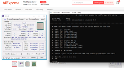

    Мы воспользуемся CoffeeTime 0.85а, хотя все варианты вполне рабочие.

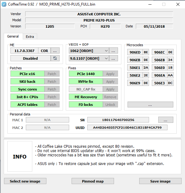

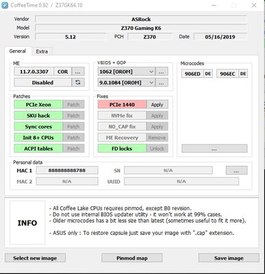

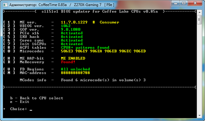

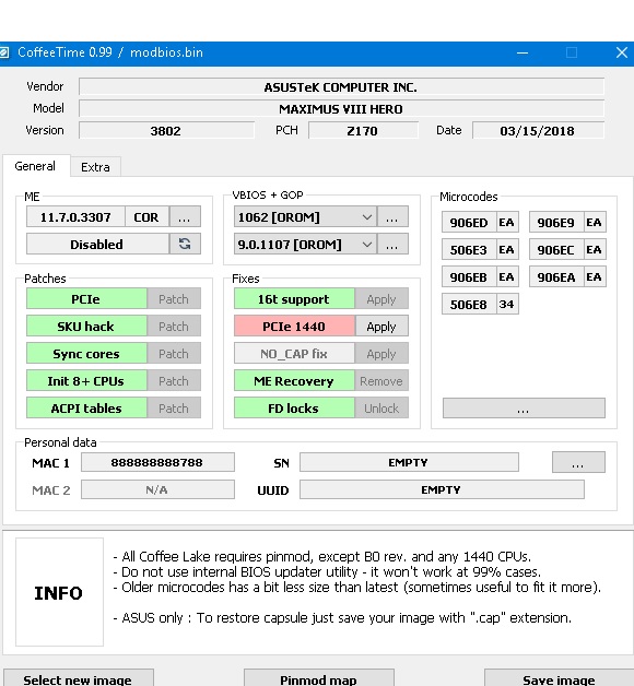

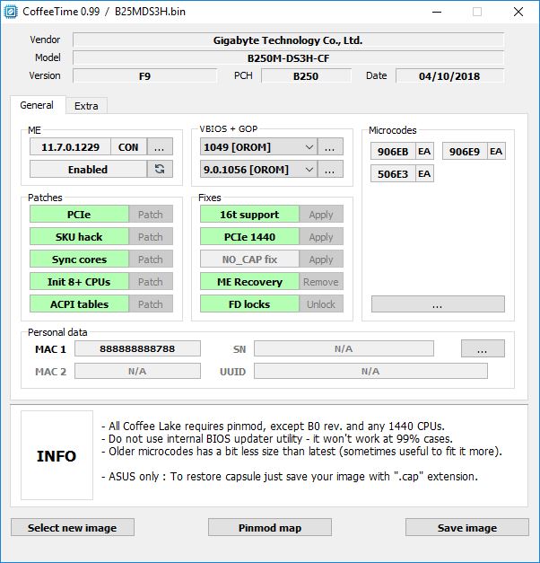

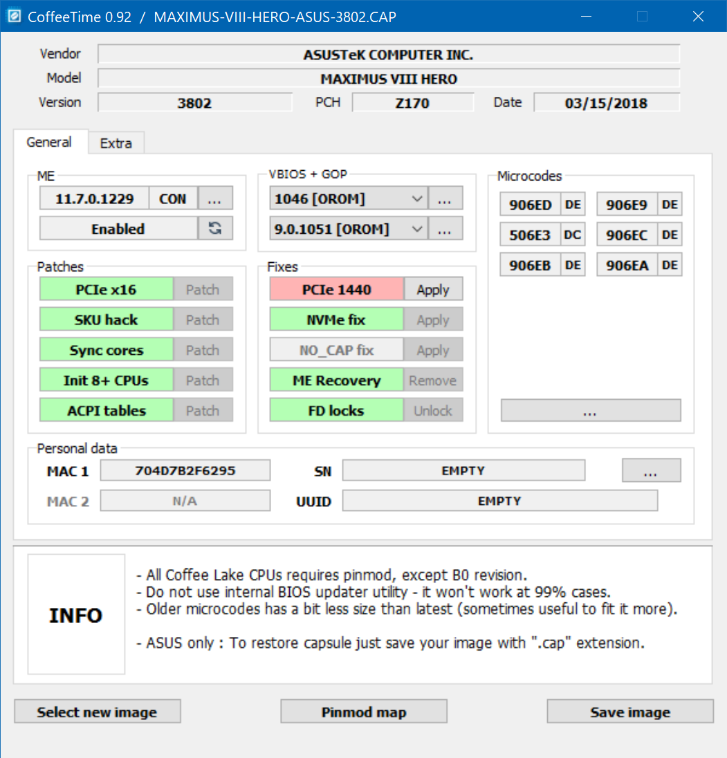

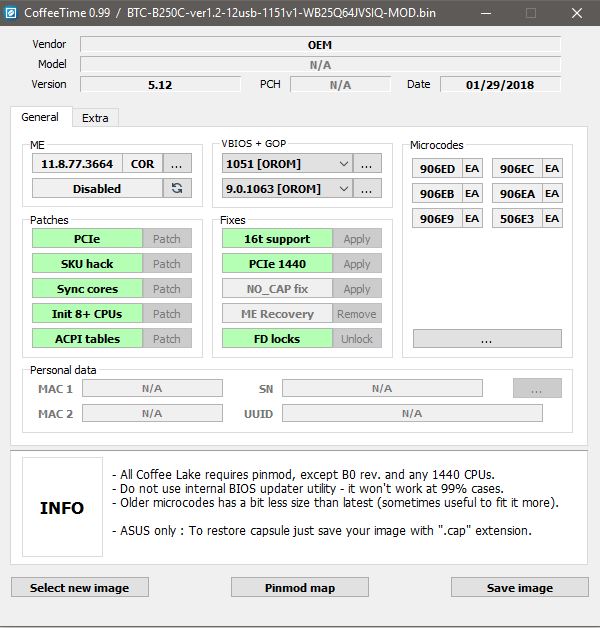

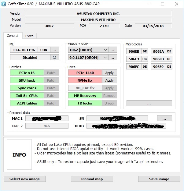

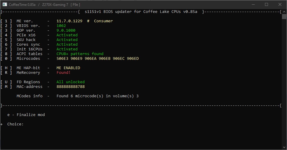

4.3 Гайд по использованию CoffeeTime 0.85a
    В программе важно каждое информационное сообщение! Если у вас проблемы с английским, пользуйтесь онлайн-переводчиками.
    Перед тем как:
    • Отключите антивирус
    • Для правильной работы в путях к программе и рабочим файлам не должны содержаться пробелы, символ обратной скобки «)» и русские буквы
    • Если вы запускаете CoffeeTime первый раз и ранее не пользовались FlashImageTool, то примите лицензионное соглашение, окно с которым появится при сканировании прошивки

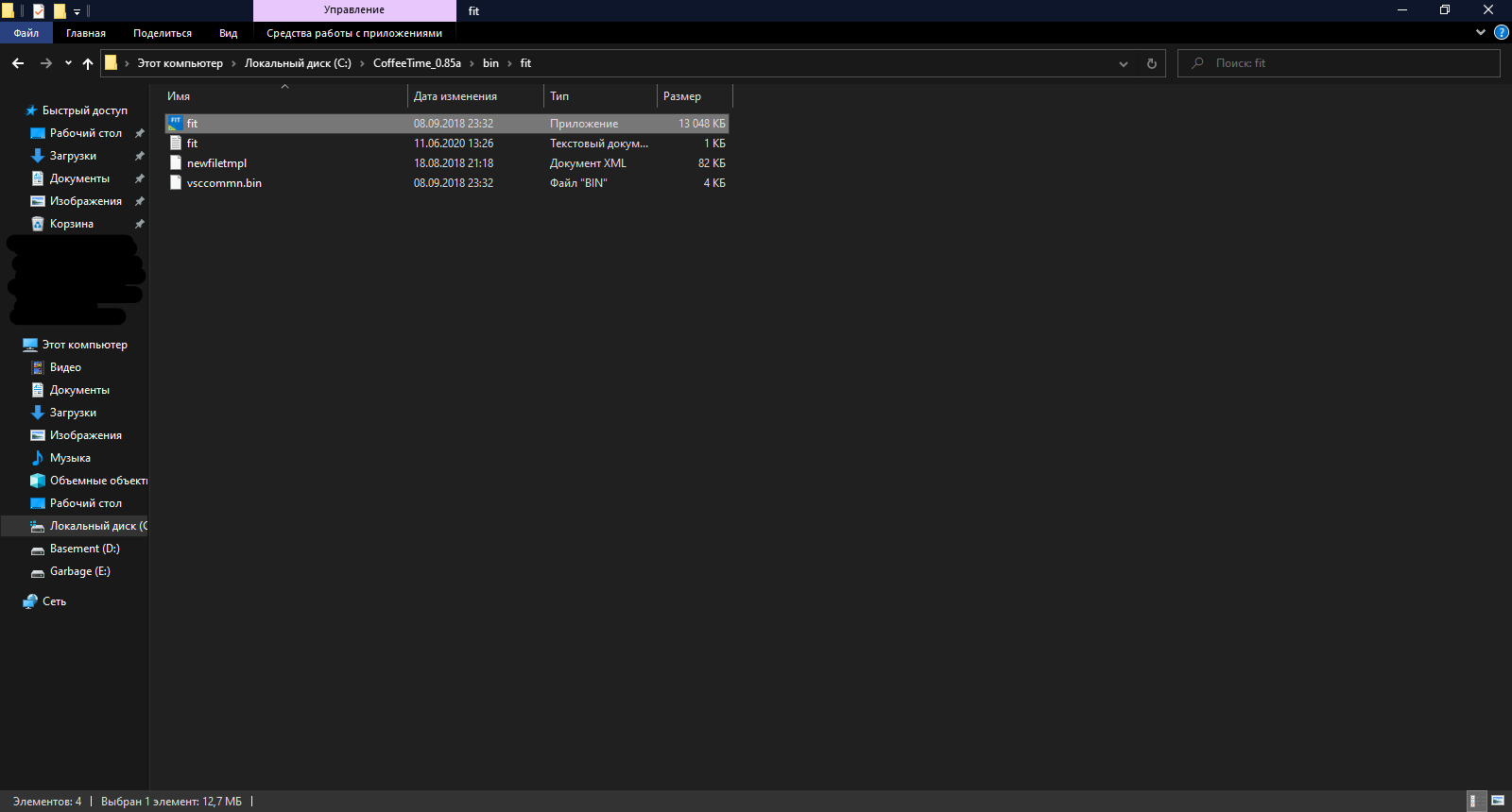

    • Распакуйте скаченный архив
    Запустите CoffeeTime.exe.
    На главной странице указаны особенности использования программы, контакты для обратной связи и предложение прочитать readme.txt для более полного знакомства с функционалом и содержанием версии.
    Для продолжения работы введите «1» и нажмите Enter.
    Откроется окно проводника; выберите скачанный с официального сайта биос и нажмите «Открыть».
    Также можно просто перетащить заводской файл прошивки на CoffeeTime.exe, используя Drag'n'Drop.

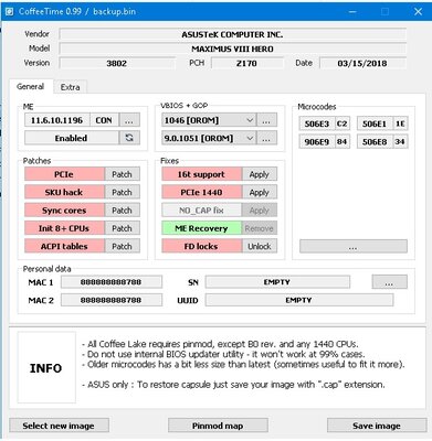

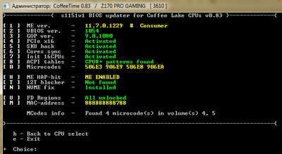

    Далее появится главное меню программы.
    При выборе «i», будет выведена подробная справка по ревизиям процессоров.
    Для возврата в главное меню выберите «b»

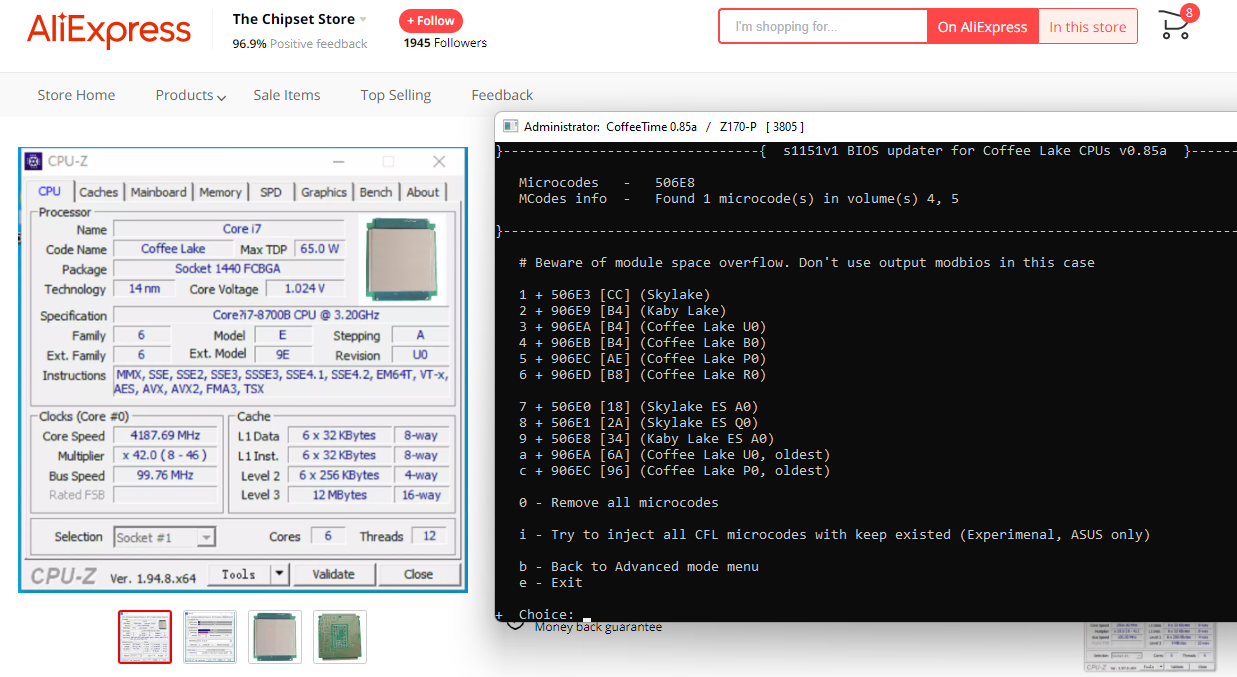

    1. Рассмотрим возможности автоматического режима
    Важные примечания:
    • По умолчанию в этом режиме микрокод для ревизии R0 не добавляется
    • Если пункт с наименованием необходимого процессора отсутствует, то можно выбрать аналогичный по ревизии и количеству ядер/потоков вариант
    Для продолжения введите цифру, соответствующую целевому процессору, и нажмите Enter.

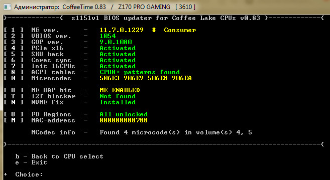

    Зеленым отмечены компоненты, не требующие модификации, красным — те, которые необходимо модифицировать.
    Желтым отмечены пункты, не влияюшие на работоспособность мода.
    Рекомендуется снять защиту, введя «2».
    Основная часть модификации применяется после ввода «1».
    В следующем окне выберите процессоры, с которыми нужно сохранить совместимость:
    Возможно добавление всех микрокодов для мат.плат ASUS, введя «i».
    Функция экспериментальная, но для 99% плат ASUS все работает как надо.
    Выберите из доступных вариантов нужный и нажмите Enter.
    Начнется процесс автоматической модификации:

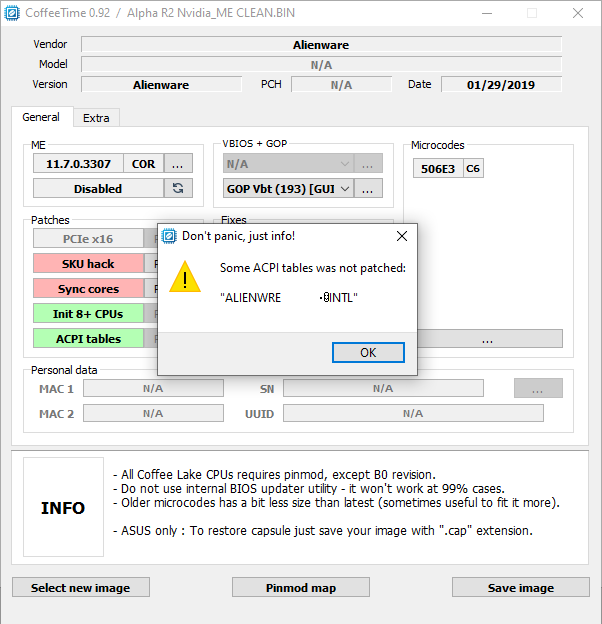

    Иногда при подготовке биоса для 12/16-ти поточных процессоров часть ACPI-таблиц не модифицируется (характерно для 2xxx прошивок от ASUS):
    Если проблема НЕ в таблице A M I, то это не очень критично — выбирайте «1» и продолжайте.
    Процесс окончен. Удостоверьтесь, что красных строчек не осталось!
    Теперь можно воспользоваться функциями переноса MAC-адреса (любые платы с сетевым контроллером Intel) и личных данных (только платы ASUS). Этот шаг не обязателен и не влияет на работоспособность кофемода.
    Введите «3», если этот вариант присутствует:
    Доступные варианты:
    «1» - Перенос MAC-адреса с компьютера, на котором запущена CoffeeTime.
    «2» - Ручной ввод MAC-адреса.
    «3» - Перенос всех данных из дампа, созданного заранее (только для плат ASUS).
    Применив необходимые функции возвращайтесь в главное меню, введя «b»...
    … и «e» для завершения процесса модификации.
    Для плат ASUS далее появится окно с возможностью восстановить капсулу (.CAP) для прошивки через USB Flashback. Если ваша модель наделена такой функцией и вы собираетесь ей воспользоваться — соглашайтесь. В остальных случаях смело выбирайте «n».
    На последнем экране указаны имя выходного файла, краткие рекомендации по методу прошивки, предупреждения.
    Если необходим пинмод контактов, то выберите «v» для просмотра схемы.
    Для генерации расширенной информации и сохранения ее в текстовый файл введите «s», для выхода - «e».
    2. Рассмотрим возможности Advanced mode
    Важные примечания
    • Этот режим нужен для ручного внесения исправлений обычно в уже сделанный в автоматическом режиме мод.биос.
    • Нужно понимать, какие изменения будут проводиться Вами, и с чем они связаны.
    Для входа в Advanced mode, введите «0» и нажмите Eneter
    Откроется следующий экран и Вы сможете добавлять патчи, модули и т.п., выбирая необходимые буквы или цифры.
    К примеру, на руках оказался процессор i5 9600K c кодом на крышке (SRG11), относящейся к ревизии R0-микрокод 906ED. CoffeeTime по умолчанию в автоматическом режиме добавит микрокрод 906EC, если выберете пункт 2. i7 9xxx / i5 9600K.
    В этом случае нужно добавить необходимый микрокод через Advanced mode.
    Вводим «0», потом удаляем все микрокоды, введя «0», далее добавить те, которые Вам нужны, исходя из ревизии (пункт 3.1 Ревизии Coffee Lake). Количество места под микрокоды ограничено, поэтому обычно можно добавить не больше трёх, зависит от биоса мат.платы. Завершаем модификацию, если больше не требуется никаких изменений, после ввода «e».
    Модифицированный биос можно считать готовым!

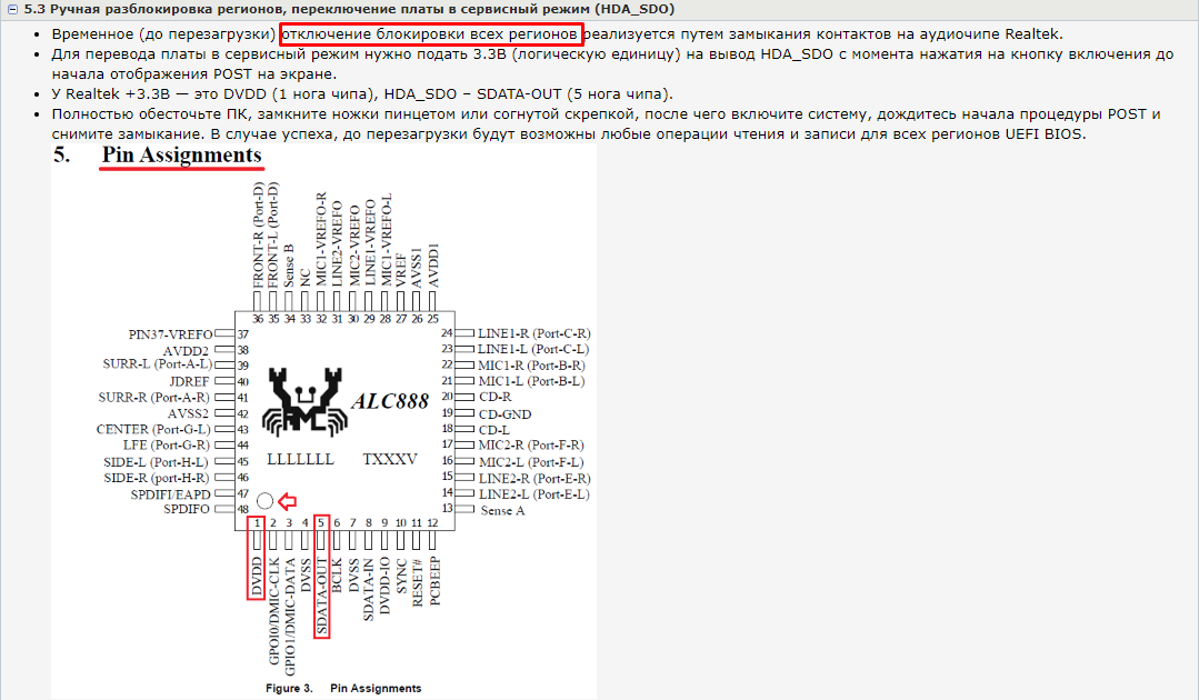

5.3 Ручная разблокировка регионов, переключение платы в сервисный режим (HDA_SDO)
  • Временное (до перезагрузки) отключение блокировки всех регионов реализуется путем замыкания контактов на аудиочипе Realtek.
  • Для перевода платы в сервисный режим нужно подать 3.3В (логическую единицу) на вывод HDA_SDO с момента нажатия на кнопку включения до начала отображения POST на экране.
  • У Realtek +3.3В — это DVDD (1 нога чипа), HDA_SDO – SDATA-OUT (5 нога чипа).
  • Полностью обесточьте ПК, замкните ножки пинцетом или согнутой скрепкой, после чего включите систему, дождитесь начала процедуры POST и снимите замыкание. В случае успеха, до перезагрузки будут возможны любые операции чтения и записи для всех регионов UEFI BIOS.
  • Информация по HDA_SDO в других источниках:
    Unlock Intel Flash Descriptor Read/Write Access Permissions for SPI Servicing (пункт E1)
    FAQ по прошивке BIOS'а для плат ASUS на чипсетах Intel 6 и 7 серии (пункт 8)

5.5 AMIFirmwareUpdate (AFU)
    AMIFirmwareUpdate 3.05.04 [Скачать]
    Использовать нужно именно версию 3.05.04, т. к. в ней еще не вырезан ключ /GAN, позволяющий прошить все доступные для перезаписи регионы.
    Скопируйте модбиос в директорию с AFU и запустите командную строку с правами Администратора. Введите и выполните:
    Код:
    afuwinx64 _имя_файла_модбиоса_ /GAN     // для прошивки всех доступных регионов
    Чтобы исключить вероятность кривого обновления МЕ, рекомендуется завершать прошивку, используя программу FPT из пункта 5.4 и команду:
    Код:
    fptw64 -greset     // компьютер автоматически перезапустится
    Если МЕ был отключен (например для хапуска Xeon), то -greset не сработает, выдав ошибку.
    В этом случае нужно на 1 минуту снять батарейку и полностью обесточить систему.
5.6 Программатор SPI
  • Рекомендуемые модели:
    - CH341A «GOLD» (плата черного цвета)
    - EZP2010
    - SkyPro, MiniPro
    - Любые другие программаторы, поддерживающие работу с SPI Flash, в том числе собранные самостоятельно на базе Arduino.
  • Для микросхем, распаянных на материнской плате, потребуется прищепка (SOIP8 clip) или поконтактное подключение к разъему JSPI (при наличии).
  • При подключении прищепки обязательно убедитесь, что первый контакт на чипе (отмечен точкой-углублением) совпадает с отметкой на программаторе! Жила шлейфа прищепки, предназначенная для контакта №1, отмечена красным цветом для упрощения индетификации.
  • Для подключения через разъем JSPI придется ознакомиться с назначением выводов программатора и приведенной ниже распиновкой JSPI для плат разных производителей. В крайнем случае «прозвоните» мультиметром контакты JSPI и «ножки» микросхемы BIOS.
  • Разъем JSPI неудобен в использовании без колодки – контакты расположены слишком близко. Однако, в отличие от прищепки, шанс некорректной прошивки из-за загрязнений или плохого прижима стремится к нулю.
  • Некоторые платы с распаянным чипом биоса (например ASRock 200-серии) плохо поддаются прошивке через прищепку или JSPI из-за недостаточного питания. В этом случае может помочь возврат на место батарейки или подача дежурного питания с колодки 24-pin.
  • Для использования программатора нужно установить соответствующие драйвера. Иногда для этого потребуется отключить проверку цифровых подписей драйверов в Windows.
  • Неприятная особенность программаторов серии EZP – необходимость использования только идущего в комплекте ПО.
  • Для CH341A рекомендуется использовать программы:
    - CH341A Programmer v1.18 [Скачать]
    - AsProgrammer [Скачать]
    - Colibri [Скачать]
  • #77#77#77
    Перед использованием программы для прошивки требуется ручная установка драйвера, в установщике драйвера должна быть надпись WDM.
    В AsProgrammer 1.4.0 и CH341A v1.18 драйвер находится в папке "CH341Parallel_driver_support WIN7", в Colibri он один единственный и рабочий
    После установки драйвера программатор должен определяться в диспетчере устройств вот так
    Пример использования AsProgrammer 1.4.0:
    Сообщений об ошибках на этапе считывания, стирания, проверки, записи, сравнения содержимого быть не должно!
    (Изображение кликабельно)

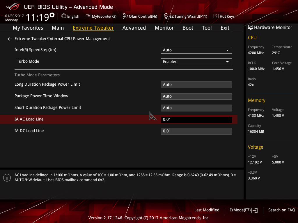

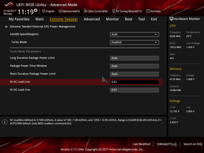

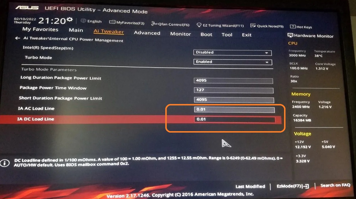

  • На платах ASUS, первый раз зайдя в BIOS Setup, установите значение «0.01» для параметров «IA AC Load Line» и «IA DC Load Line».

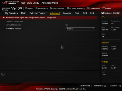

  • Процессорам ревизий P0 и R0 для работы встроенного видеоядра требуется VBIOS 1059 или старше.

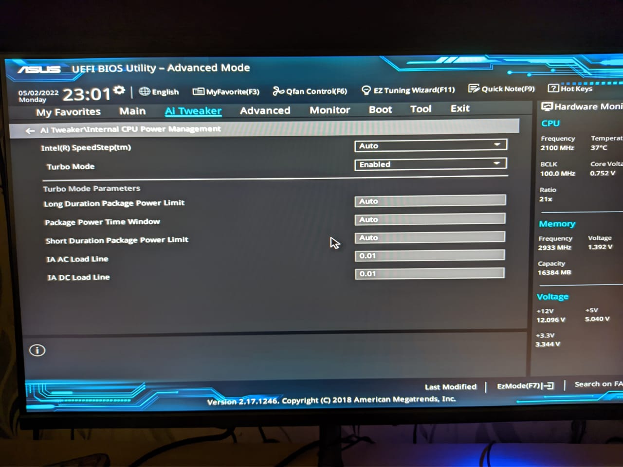

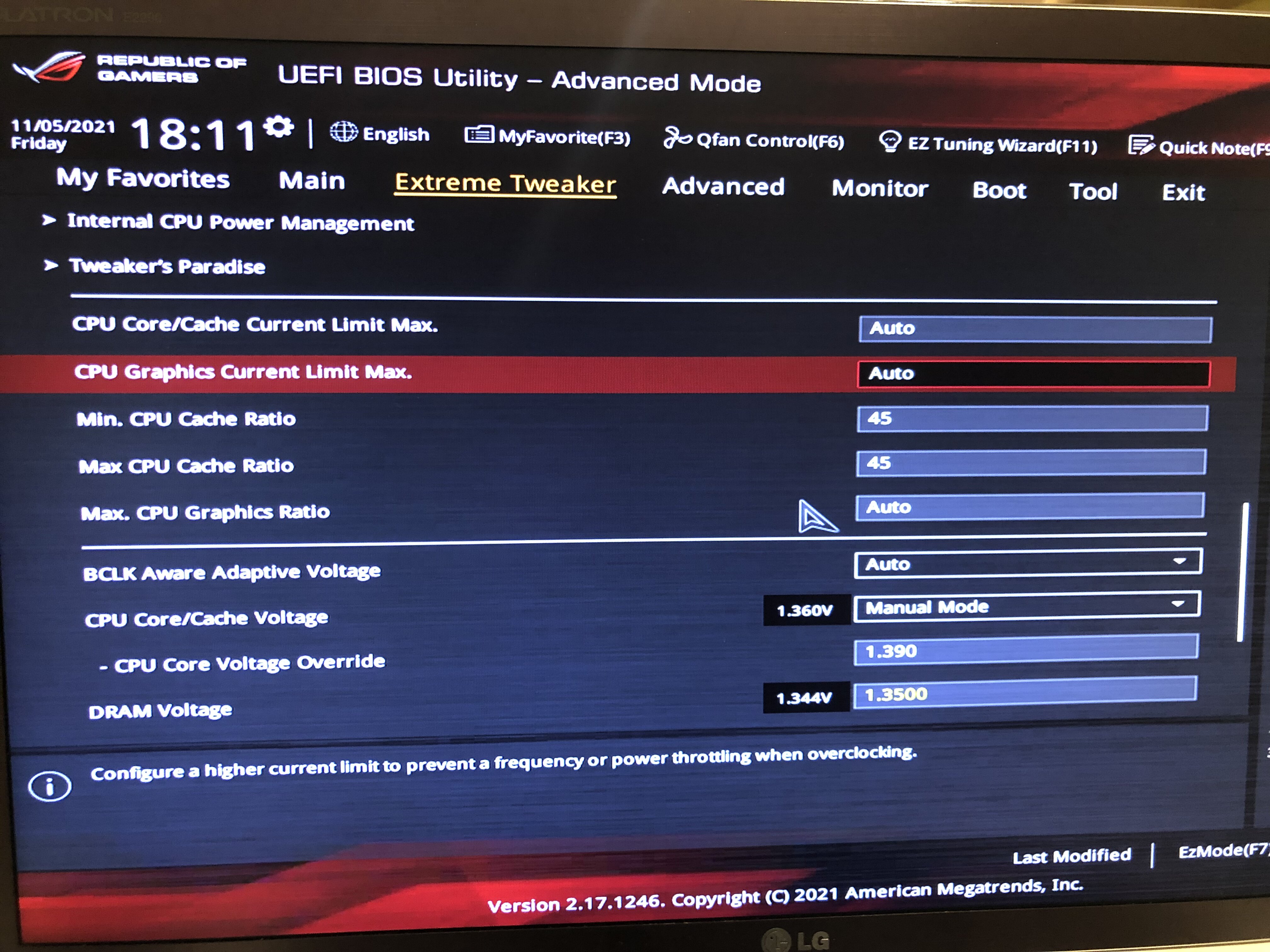

  • [ASUS] Завышенное напряжение VCore (до 1.5V) в режиме «Auto» - это фирменный баг плат ASUS. Проблему решает установка значения «0.01» для параметров «IA AC Load Line» и «IA DC Load Line».
  • [ASUS] Убрать троттлинг на 2xxx биосах поможет значение «2.1» для настроек «IA AC Load Line» и «IA DC Load Line»
  • [ASUS] Иногда для процессоров P0 плата по-умолчанию устанавливает «AVX Ratio Offset» = 1. Микрокод 906EC_rev_96 решает эту проблему.

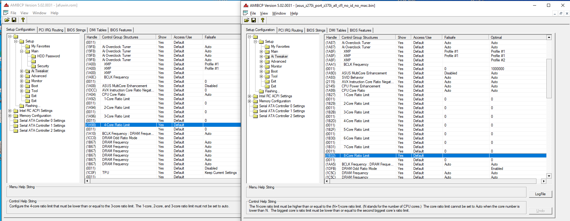

Товарищи!
Где-то год назад моддил биос на своей Z270X-Gaming 7 на предмет поддержки i3-8100 - все прошло как по маслу.
Сейчас приобрёл i5-8400 и у меня возникли вопросы:
1. Не помню, добавил ли сразу в биос поддержку i5. Как можно это сейчас глянуть по дампу?
2. Нашёл у себя 4 бинарника. Как по ним можно понять, есть ли поддержка i5 CL?
ИНФА О БИНАРНИКАХ
i5.bin
[ 1 ] ME ver. - 11.7.0.1229 # Consumer
[ 2 ] VBIOS ver. - 1062
[ 3 ] GOP ver. - 9.0.1080
[ 4 ] PCIe x16 - Activated
[ 5 ] SKU hack - Activated
[ 6 ] Cores sync - Activated
[ 7 ] Init 16CPUs - Need patch!
[ 8 ] ACPI tables - Need patch!
[ 0 ] Microcodes - 906EA 506E3 906E9
[ H ] ME HAP-bit - ME ENABLED
[ R ] MeRecovery - Found!
[ U ] FD Regions - All unlocked
MCodes info - Found 3 microcode(s) in volume(s) 3
i3.bin
[ 5 ] SKU hack - Need patch!
[ 0 ] Microcodes - 906EB 506E3 906E9
1.bin
z270x.bin
3. Какой из способов пинмода посоветуете, учитывая, что потом хорошо бы все (и проц и мамку) ввернуть в максимально стоковый вид? Ну и максимально easy сделать хотелось бы. для криворуких типа меня.
Флужу, паяю, обритальные станции починяю.
Регистрация: 09.02.2015
Откуда: не от мира сего
iMiKE внимательное чтение "шапки темы", то есть самый первый пост, а именно пункт 3.1, даст ответы на вопросы 1 и 2
на вопрос 3 достаточно будет прочтения всех страниц темы
viewtopic.php?p=17571748#p17571748
viewtopic.php?p=14887116#p14887116
viewtopic.php?p=17792735#p17792735
Регистрация: 01.10.2011
Откуда: Novosibirsk
1, 2. Шапку я читал уже подробно, но не совсем понял, как по дампу биоса можно понять какой из этих бинарников зашит сейчас?
Потом, наличие микрокода 906EA (i5.bin для i5 6 ядер) означает ли, что и i3-8100 будет поддерживаться в дальнейшем (906EB) и процы можно свободно свапать?
Насколько понимаю, CT_085A не может одновременно зашить и те, и те микрокоды.
3. После прочтения темы вариант с тейпированием показался максимально удобным, но пока не понятно
- Каптоновый скотч же тонкий, пины не проткнут ли его при наложении проца и установке под CNPS-9700?
- Про этот скотч пишут, что со временем отклеивается - не зафейлит ли это плату через год, скажем?
- Куда лучше клеить скотч - на пины мамки или площадки проца? Не оторвет ли там чего при потом сдирании?
- Можно ли юзать обычный малярный скотч? Он, конечно, легко рвётся, но ежели свернуть в 2-3 раза...
Может, читайте пункт 4.3 "Гайд по использованию CoffeeTime"
Не изобретайте велосипед, каптоновая лента-оптимальный вариант, клеится на контакты процессора.
Читал его. конечно, но насколько помню - вначале кофемоднул биос на i3. потом поверх на i5 и вышло ток 3 микрокода (CL, и 6ХХХ+7ХХХ).
В любом случае, более 3х микрокодов не получилось в него всунуть, а хотелось бы полную поддержку 6XXX-9XXX.
Опция попытки инжектнуть все CFL микрокоды там экспериментальная и ток для асусов
Точно? А пробовали хотя бы?
{A15AF060-F634-4B64-AAE8-E4E3F61CEC6A}.png.jpg [ 68.91 КБ | Просмотров: 1267 ]
Не забудьте про пункт 4.2 "Софт для автомодификации"
M8H/SRFD0 i9-9980HK/Noctua NH-D15S/4×8Gb Samsung B-die/Colorful RTX 3070 Ultra OC LHR-V/Phanteks P400(A/S)/Super Flower Leadex Silver 750W
Точно? А пробовали хотя бы? Не забудьте про пункт 4.2 "Софт для автомодификации"
Ручной мод не пробовал.
Сейчас потраил - вышло следующее
snap004306.png [ 40.22 КБ | Просмотров: 1248 ]
Получается, так и надо - вначале авто, потом руками допатчить и докинуть микрокоды? Это и будет тру-модбиос?[/spoiler]
А как же оно щас работает с
И что еще за
Цитата:
[ T ] 12T blocker - Not found
[ N ] NVME fix - Installed
, встречающийся на забугорных форумах?
Куратор темы
Регистрация: 20.01.2016
Да, всё верно.
svarmod писал(а):
(SKU hack) - необходим для всех процессоров, кроме ревизии B0.
(Cores sync) - это синхронизация 5-8 ядер с остальными при разгоне по множителю. Без этого мода 5-8 ядра остаются работать на сток частотах при любом множителе.
(Init 16CPUs) - для процессоров с Hyper-Threading (12 и 16- поточных процессоров).
(ACPI tables) - патч таблиц управления питанием (энергопотребление, автоматическое изменение напряжений и множителей, работа турбобуста и т.д.). Нужно для процессоров с 8+ активными потоками.
(NVMe FIX) - стандартный драйвер NVME блокирует загрузку системы при активных 8+ потоках. Патч устраняет эту проблему. Если с этим фиксом накопитель не видно в биосе, но видно в ОС, то нужно просто сменить разметку с MBR на GPT.
(ME Hap-Bit) - отключение/включение ME.
(12T blocker) - условное название для модуля в биосах ASUS, который по странному стечению обстоятельств не позволял работать 12-поточным кофейникам на многих материнках 200 серии и на большинстве 3к биосах 100 серии.
(VBIOS и GOP Driver) - необходимы для работы встройки.
Откуда: Novosibirsk
Да, всё верно.
Спасибо за ликбез, теперь многое стало понятнее.
По NVME fix - сейчас в Advanced у меня нету такой опции, как видно по скрину выше. СТ - 0.85a.
Если же я хочу её заранее поставить для будущих процессоров, чтоб потом не обламываться - как это сделать?

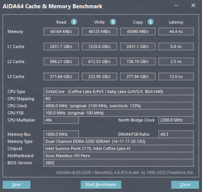

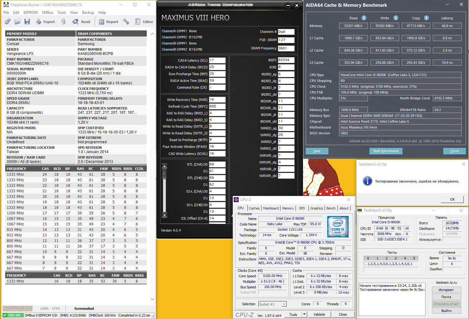

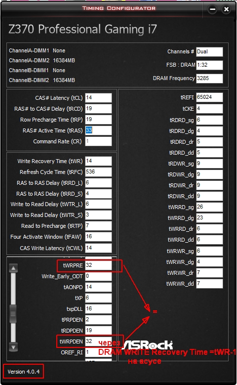

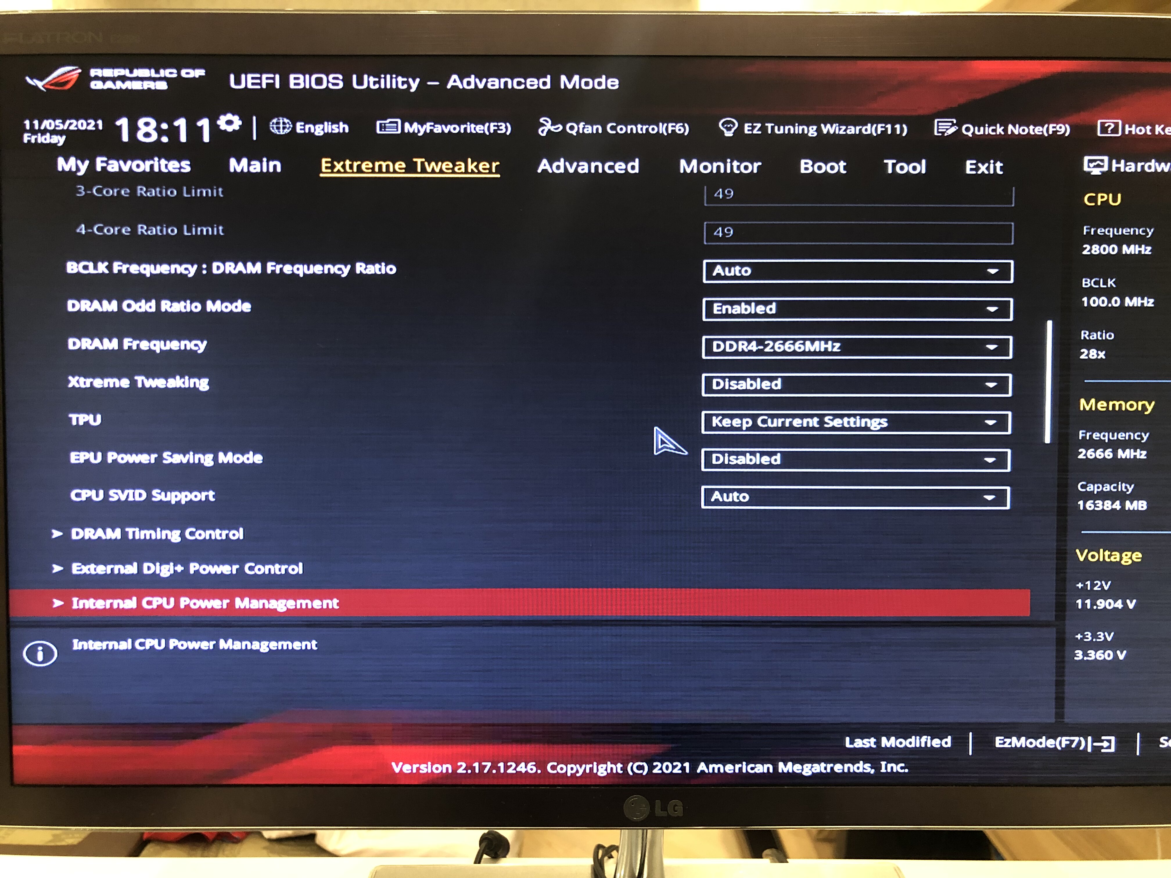

А я сам недавно собрал другу на MSI H110 Pro-VD и 9400f, смог разогнать до 2666 МГц на разночиповых плашках памяти, стабильно. На H и B чипсетах должна разгоняться память до предела, указанного в спецификации процессора.
прячьте фотографии под спойлер=
мда память конечно решает все...

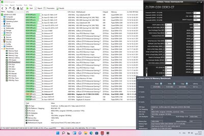

53179
53180

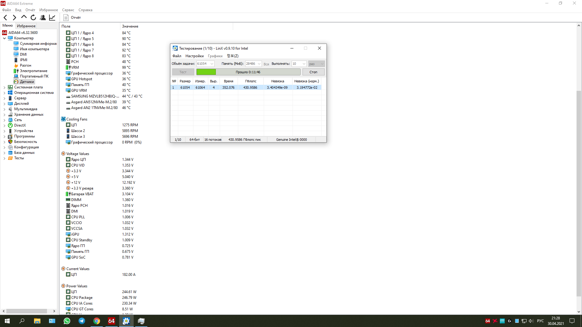

у тебя зрение не позволяет не только шапку прочитать, ты ещё и на этой же странице выше не видишь мой пост? Слепни дальше, раздолбаям не помогаю
У Тебя я ниче и не прошу. Твои высеры и так заметны с луны.
Куратору в личку нормально написал = он мне нормально ответил, за что ему и спасибо. А на счет ругани пиши в личку

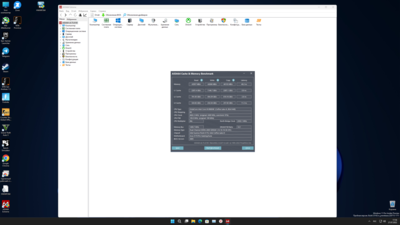

Diferion писал(а):
на счет разгона памяти на Z-ках на разных камнях
53181
53180
Получается что от камня не зависит, только от памяти
Скорее, от частоты камня. Зафиксируй i5-9400F на то же частоте, что и G3930, и разница скорости чтения будет гораздо меньше.
Регистрация: 28.11.2006
Фото: 565

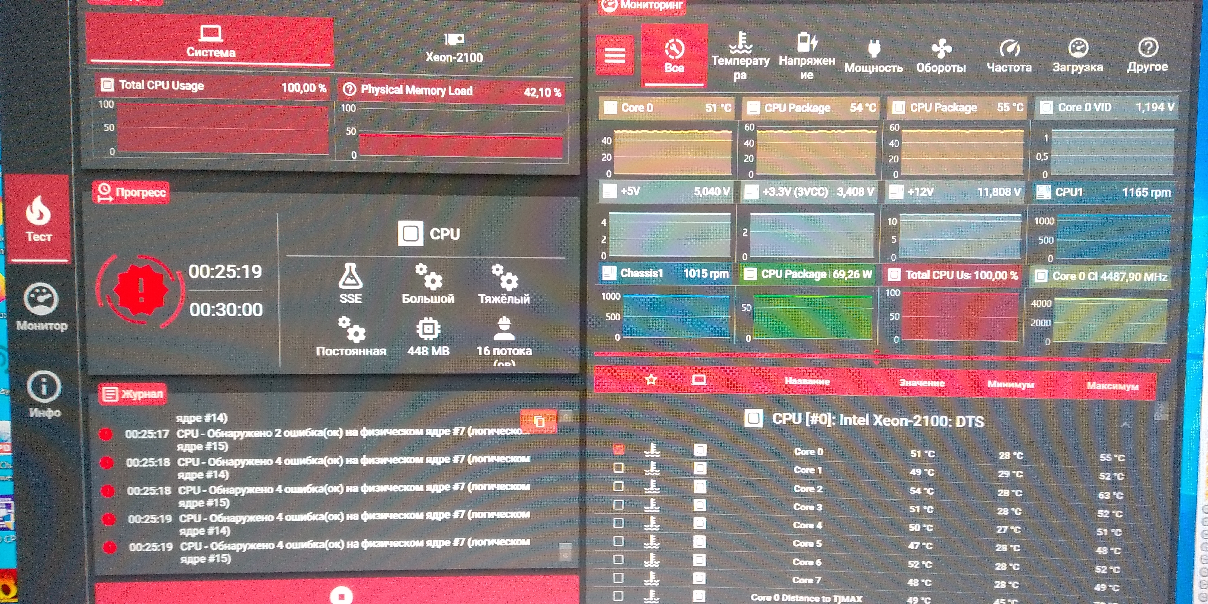

под нагрузкой:
:D Забыл с куллерной пятки целофан снять?
53189
не спорю

Mitos2002
1) у меня i3-9100F, а не i5-9400F
подтверждение твоих проблем со зрением
2) на боксовом люминии у 9100 нет целлофана
3) ты не указал на скриншоте, какой охлад у тебя
подтверждение твоих проблем со здравомыслием
да что-ж, я таких в день по несколько раз встречаю, не плачь, ты не один такой
Добавлено спустя 5 минут 39 секунд:
Mitos2002 кстати, я использую другой LinX, версии 0.7.0, он кипятит гораздо сильнее, им попробуй
а 0.6.5 это так, баловство
