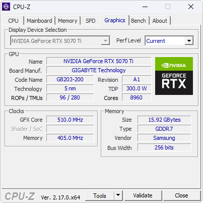

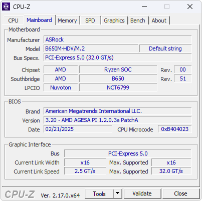

Регистрация: 19.01.2024
seavovk pci gen5 работает на ней, биос 3.20
2026-01-05_075819.png [ 13.71 КБ | Просмотров: 379 ]
2026-01-05_075825.png [ 15.49 КБ | Просмотров: 379 ]
Только для SSD M.2 и это не зависит от версии BIOS.
Ryzen 7 9700X\ASRock B650M-HDV/M.2\KINGBANK 7200MHz 16GB*2\Samsung PM9A1 1TB\Super Flower Leadex Titanium 750W
seavovk писал(а):
я скрин для кого выложил?
dmitrij31 --> DII31
9800X3D (+200 -20) / B650M-HDV / 32GB 6000 CL26 / RTX 5070 Ti (PL 116 Core + 300 Mem + 3000)
Регистрация: 03.10.2018
И что из него следует?
Последний раз редактировалось seavovk 05.01.2026 8:29, всего редактировалось 3 раз(а).
seavovk писал(а):
ну посмотри
dmitrij31 --> DII31
