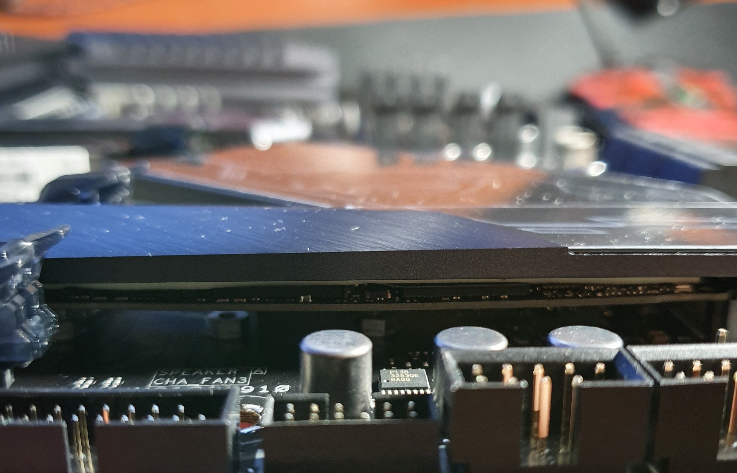

Камрады, нужна помощь. При установке 970 Evo Plus 1TB на Hero XI столкнулся с проблемой чрезмерного прогиба SSD при зажатии винтов пластинки-радиатора. Такое впечатление, что ребята из ASUS явно переборщили с толщиной и жесткостью термопрокладки. Это у всех так? Или это просто в моем случае брак? :old_banghead:
Накопитель этот. судя по-обзорам, вроде греется не так сильно, как предыдущие Evo без плюса и прошки. Снять к чертям эту прокладку? :roll:

Регистрация: 19.03.2008
Откуда: Беларусь

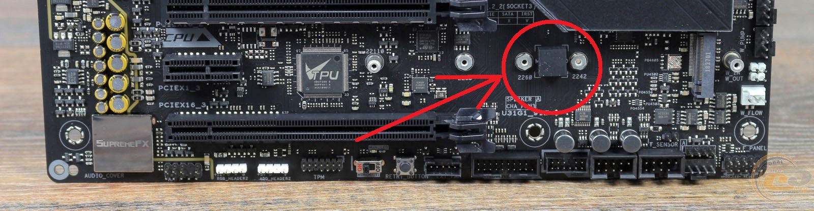

Есть опорная прокладка, как на фото ниже?

Регистрация: 21.05.2007
Откуда: Киев
Фото: 33
Да, этот резиновый кубик есть (на фото просматривается), он спрессовывается при затяжке винтов. И по-высоте он слегка маловат, но буквально пол-миллиметра.
Полагаю, с такой прокладкой в любом случае оставлять нельзя - изгиб очень сильный. Если не треснет текстолит, то можно поотрывать пятаки на чипах. Хз, живой-ли этот SSD после такой затяжки, сразу этого не увидеть :shock:
В комплекте есть разные болты мо своей длине, Вам необходимо установить другой конечный болт в материнку, на который ложился SSD другим своим концом.
У меня была ХЕРО матка, я так же перебздел !
