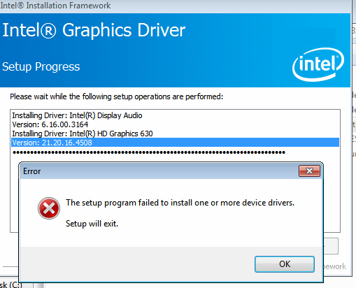

ASUS Z170 Pro gaming(BIOS 3402, самый свежий, настройки - дефолт), i3-7100, Win7x64. поставил Intel Chipset software. DVI подключен к встроенному видео. изображение выводит, НО.
не встают дрова встроенного видео. установщик не видит видит процессор и пишет
The computer does not meet the minimum requirements for installing this software
пробовал 4 версии дров, которые доступны на сайте интел и дрова с сайта asus.
дрова с сайта асус
2017-06-23_13-27-22.png [ 46.39 КБ | Просмотров: 1465 ]
intel system identification utility пишет inspecified error
скачал intel driver update utlity, которая поставил дотнет и скачала дрова 15.45.19.4678, которые и раньше отдельно скачанные не вставали.
гугл находит, что интел на своем сайте пишет всю эту ахинею про свои автоматические утилиты, которые должны сами определять и скачивать дрова, то есть по сути советы интел расчитаны на тех, кто не в курсе, что внутри компа.

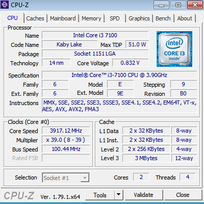

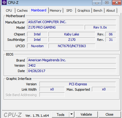

cpu-z видит проц нормально.
cpuz
2017-06-23_14-01-41.png [ 29.98 КБ | Просмотров: 1459 ]
2017-06-23_14-02-01.png [ 14.46 КБ | Просмотров: 1459 ]
даже винда видит модель процессора.
win
2017-06-23_14-04-30.png [ 8.69 КБ | Просмотров: 1459 ]
а производитель проца не признает свое детище. интел походу положила на нормальный супорт.

hardstep писал(а):
куда копать?
Вероятно, проблема в i3-7100 + Win7x64.
Майки и Интел же говорили, что поддерживать "старые" винды не будут. Как раз с Каби такая петрушка началась. Со Skylake вроде норм должно быть.
Решение1 - поставить win10;
Решение2 - поставить дискретную видеокарту.
Либо как-то обходить.
Регистрация: 17.09.2007
Откуда: Moscow

Регистрация: 02.04.2006
Откуда: Казань
hardstep
В релиз нотах драйверов написано:
Попробуйте вот эти.
Откуда: Moscow
woiz, благодарю. слона не приметил в первой строке.
