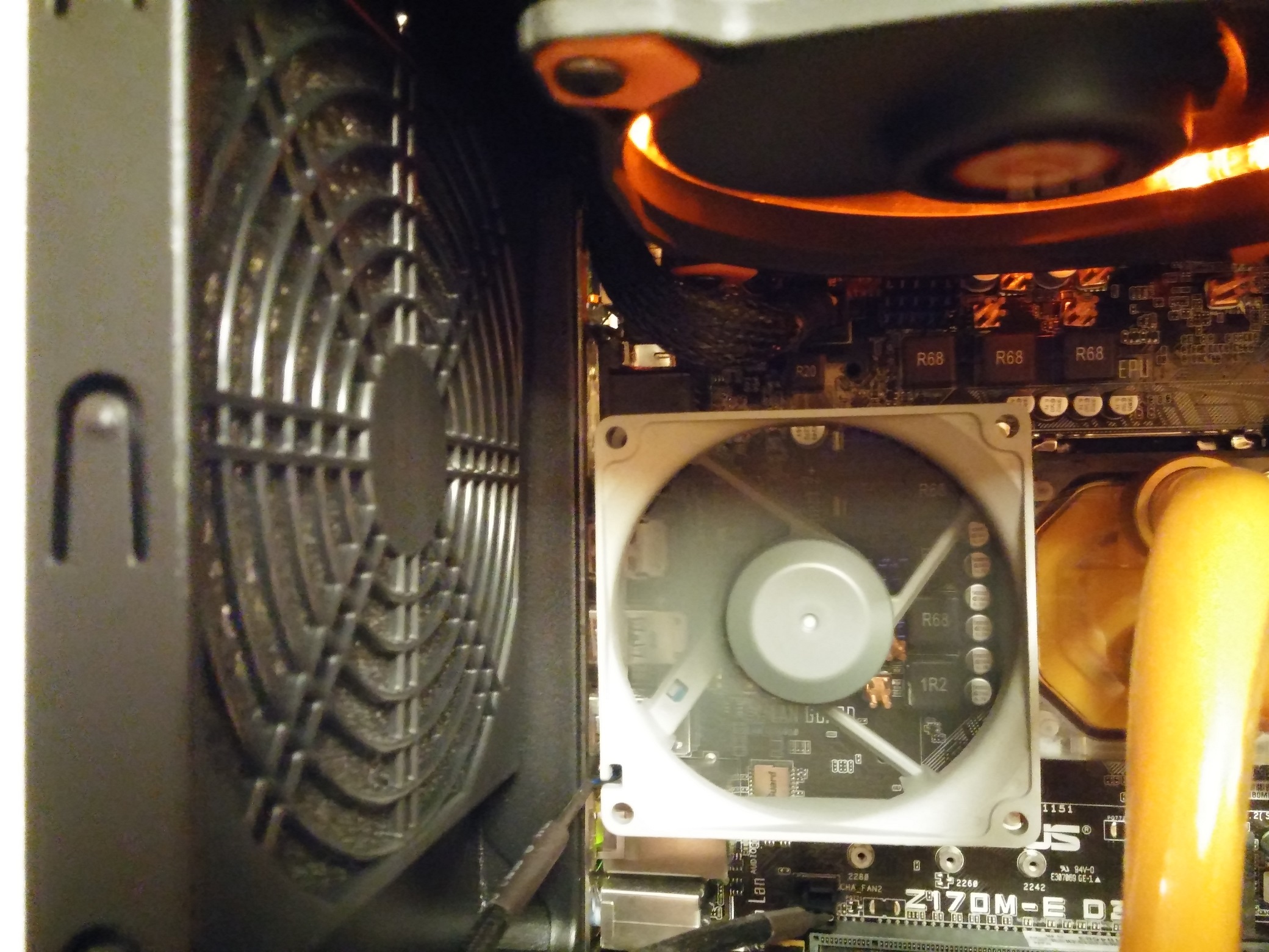

OrinRus писал(а):
Разгон небольшой, 4.5 всего, а напруга 1.39 под нагрузкой, или родных радиков хватает для их охлаждения даже в жару?
Это может решить только метод пальцетыка (ну или термометра, если есть). А если есть опасения (или просто спать спокойно хочется), то самый лучший вариант - повесь вентилятор так, чтоб дул прямо на радиатор, тем более что крепежные отверстия СО для s115x позволюяют без ухищрений повесить карлсона 80х80.
