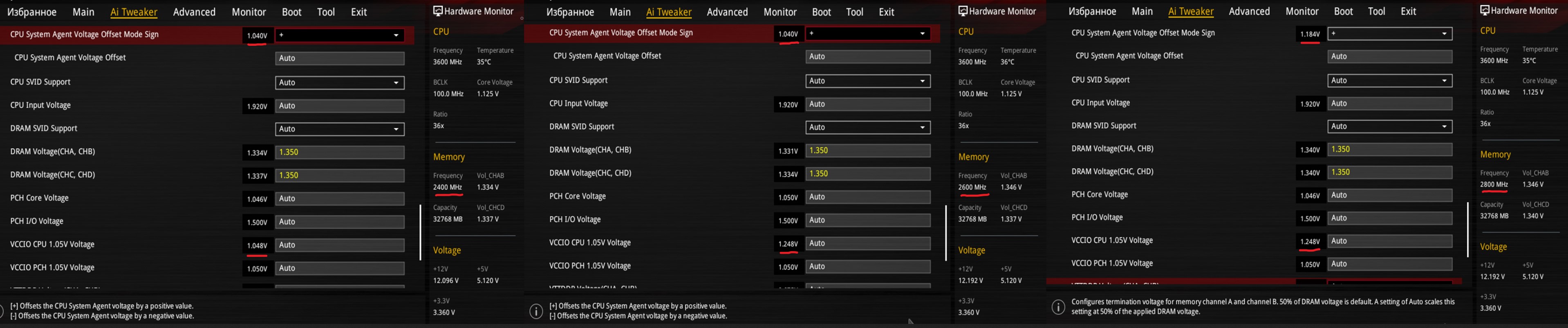

Как не крути вся эта трабла с XMP профилями только на материнках от ASUS, так все до единого гайды, в том числе и видео (которые удалось найти) связанны исключительно с ковырянием BIOS материнок от ASUS. В качестве примера могу выложить снимки BIOS'а моей материнки MSI X99A Gaming 7 с включенным XMP профилем и без него, для сравнения всех значений (напруги) для определения того, нужно ли всё править в ручную или достаточно включить XMP профиль. Поймите меня правильно так как хочется действительно разобраться в данном вопросе, и исключить все возможные риски.
Регистрация: 18.12.2016
Откуда: Московская обл.
Эту тему давно уже прожевали вдоль и поперек и на Gigabyte и на MSI идет завышение напряжений VCCIO и VCCSA, как и на ASUS от 2400 МГц на опер.память. На мат.платах ASRock не понятно т.к. ни кто не отписался. Но все равно выложи скрин, интересно посмотреть, только от 2400 МГц до 2800 МГц на опер.память. Этой частоты хватит.
Как пример.

Fierce_55 писал(а):
и как бы напрашивается вопрос есть ли повод для беспокойства при включённом XMP профиле 2666 МГц для данной материнки?
Ты и сам видишь. VCCIO CPU 1.05v>>поднялся до 1.248v. У меня тоже включено XMP, но я сразу установил "XMP 3200-16-18-18-36-2T 1.35v>CPUx45_Uncorex37>коррекция: Vccin=1.900v; SA=0.920v; Vcache=1.075v."
Повода для беспокойства нет, кроме CPU SA Voltage. Установлено в Auto. Сколько это будет по факту? Надо промониторить это напряжение в aida64, если не получится то установить вручную 0.9-1.0 v, этого будет достаточно. CPU VCCIO - напряжение в пределах нормы. При повышении частоты опер.памяти надо следить за этими напругами и по возможности корректировать вручную.
