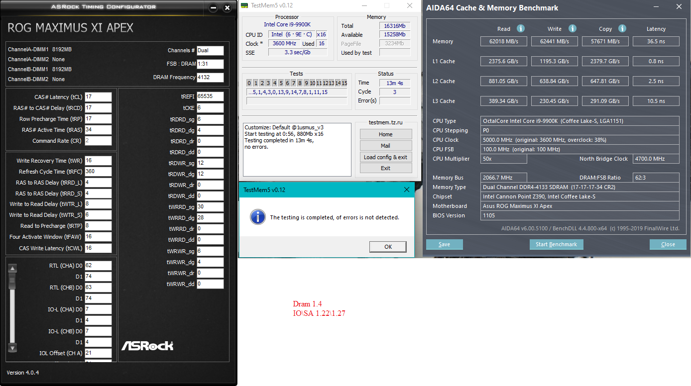

а если замахнулся на 36нс латенси, то будь добр ставить 1.3В.
Совсем не обязательно 1.3 ставить, хотя если частота больше, то возможно придется немного поднять io\sa.
IO\SA 1.22\1.27v.
4133.png [ 452.07 КБ | Просмотров: 678 ]
i7-14700kf, asus rog strix Z790-E gaming wi-fi II , t-force xtreem argb 2х16gb 6400cl32, asus 3080Ti strix oc

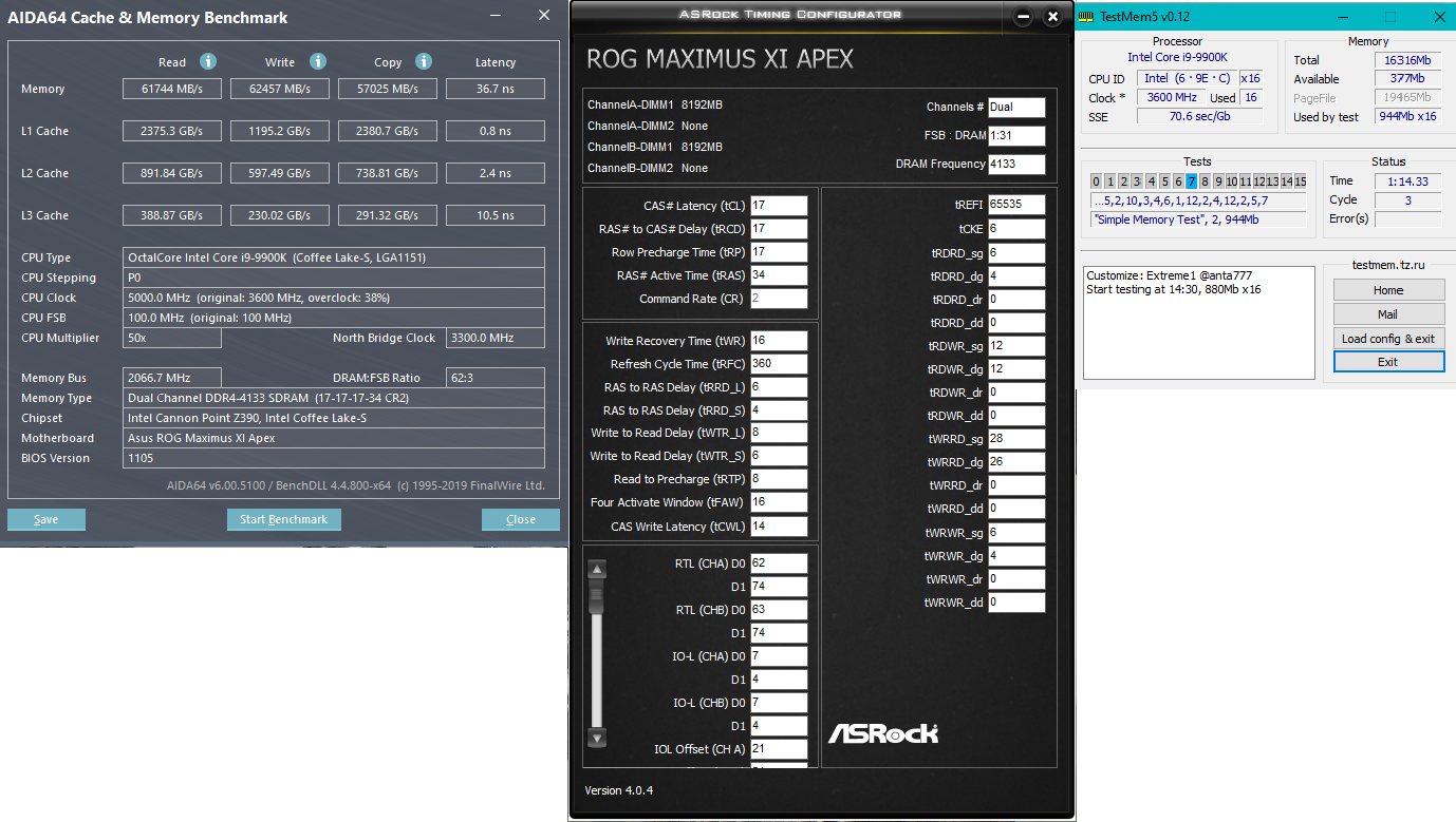

xyligano писал(а):
конфиг лусмуса не показатель стабильности
Не вопрос :D . Этот конфиг также абсолютно стабильный, что и выше. По поводу rtl я тебе писал, что ниже не идет при том напряжении которое сейчас стоит, задирать выше dram 1.4 для меня не вариант, решу вопрос с охладом памяти, тогда буду выжимать из нее все возможное.
123.png [ 434.11 КБ | Просмотров: 661 ]
