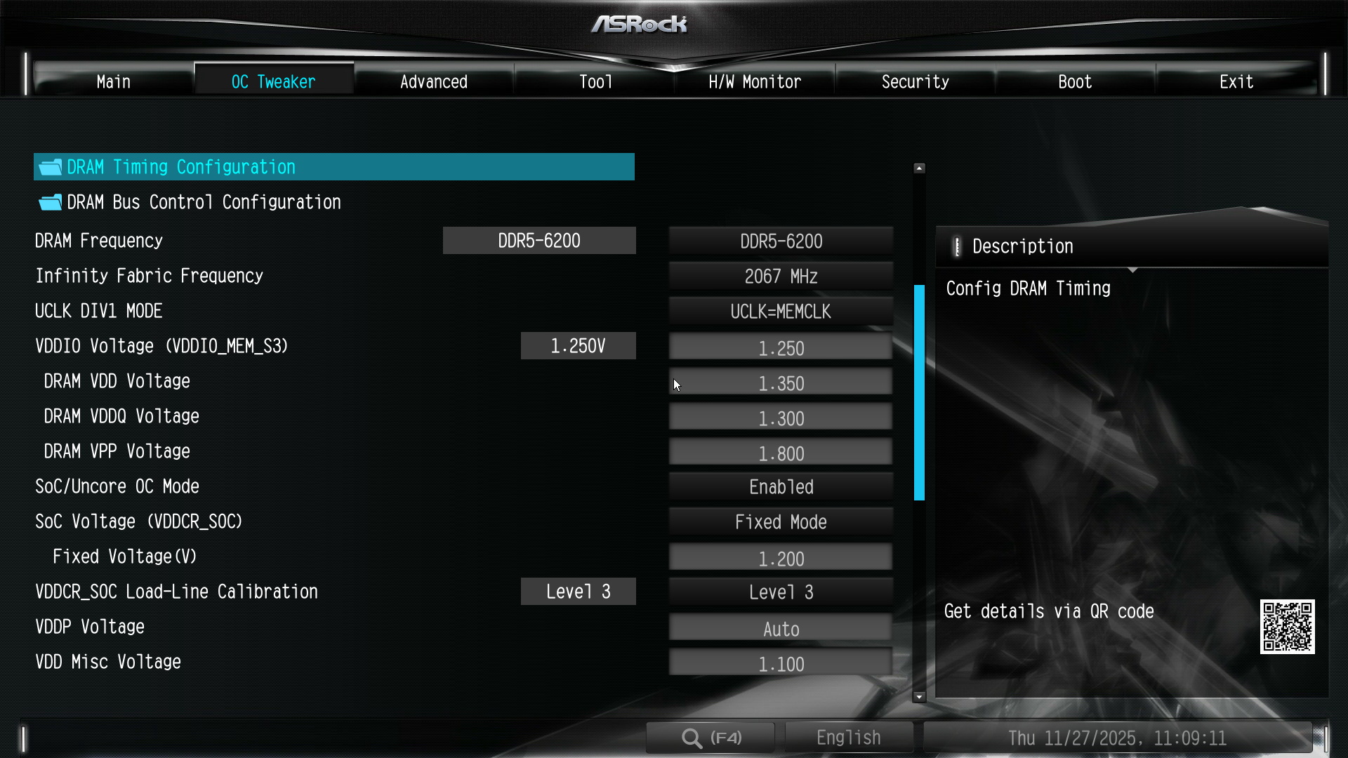

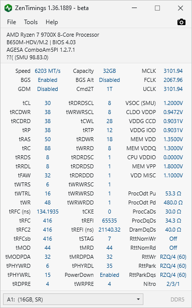

Печально, конечно, под спойлером мои настройки напряжений, может пригодится. Материнская плата ASRock B650M-HDV/M.2, BIOS версии 4.03.
251127110912.jpg [ 424.55 КБ | Просмотров: 900 ]
ZenTimings_Screenshot.png [ 36.74 КБ | Просмотров: 900 ]

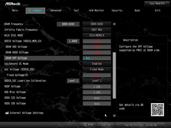

x670E Taichi Carrara, биос 3.50, новее пока нет
volt.jpg [ 172.71 КБ | Просмотров: 870 ]
нужно просто разробраться, понимать что ты делаешь и для чего.
например у меня память не работает на 6200 при VSOC и VDDIO ниже, она дуал ранк

A224 писал(а):
ну у меня повыше.
Да уж, и VDDCR_SOC у вас самый агрессивный Level 1 выставлен, он больше всего напряжения наваливает. У меня всё работает с моими напряжениями на 6200 MHz. Ранее выставлял более высокие для работы на 6400 MHz, но позже понял, что оно того не стоит.
