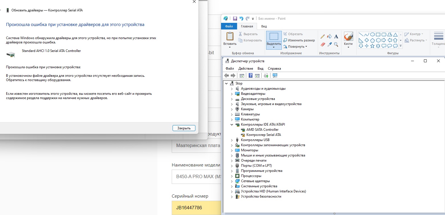

После обновления Windows 10 до 20H2 перестало видно HDD SATA. Чипсет драйвера обновил. Не ставится драйвер Standard AHCI 1.0 Serial ATA Controller. B450-A PRO MAX.
1.jpg [ 206.55 КБ | Просмотров: 1705 ]
