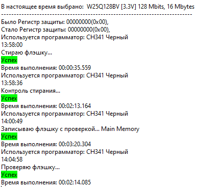

vve писал(а):
Проверить результат записи не забыли? Я имею в виду функцию сравнения содержимого микросхемы с содержимым записанного файла в ПО для программатора.
Не обратил внимание, перепрошил и убедился что всё ок.

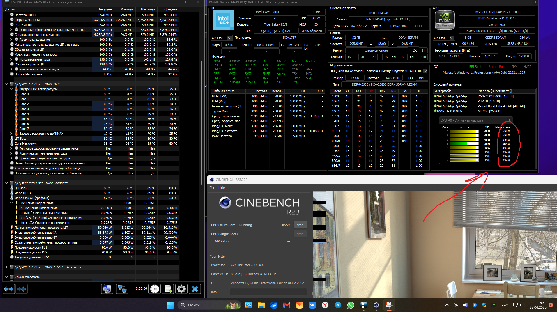

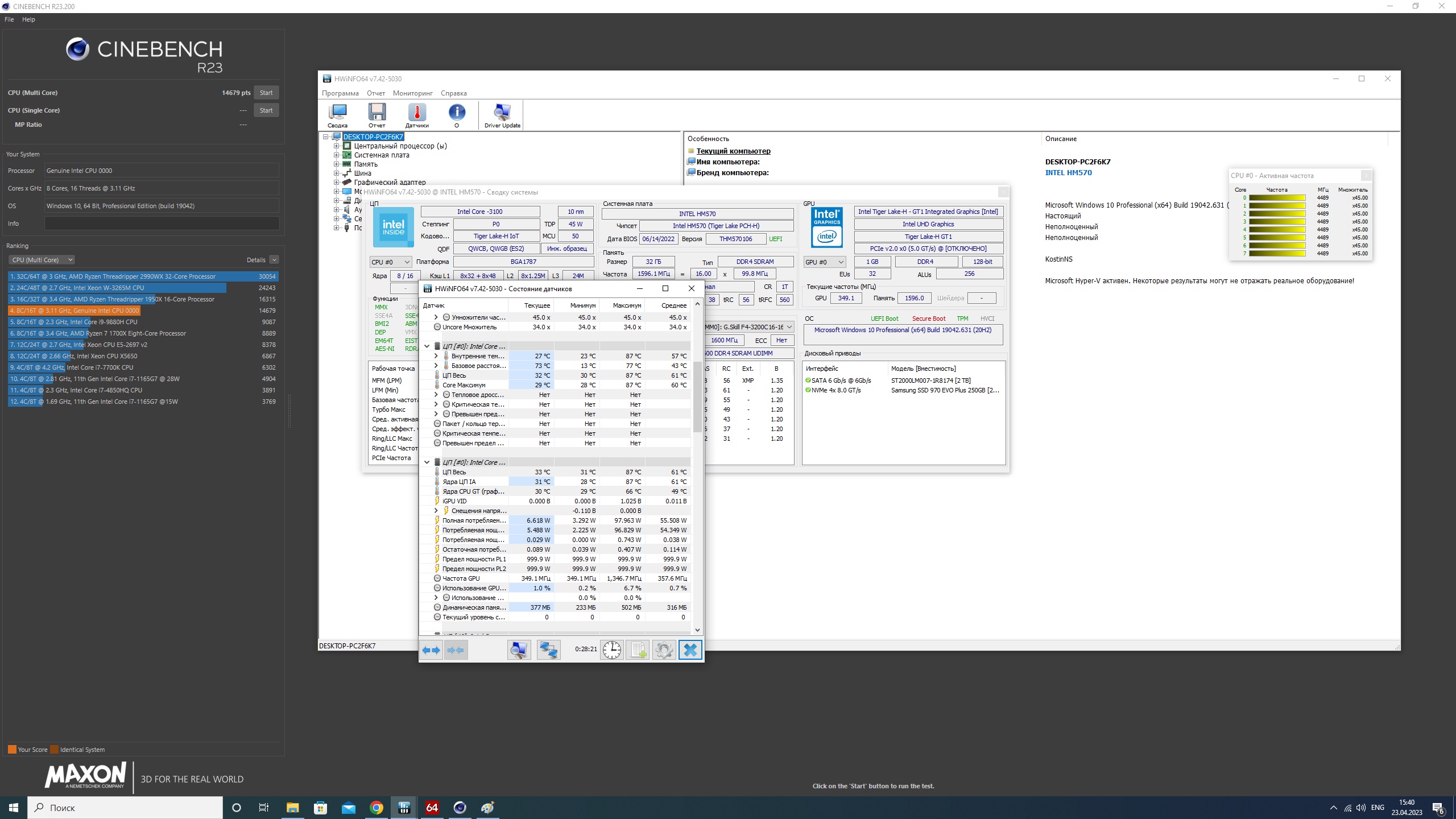

Kalifff писал(а):
Погонял cinebench 10 минут, ядра максимум 89гр. потребление 90ватт ограничено, все время держал частоту 4.6, иногда одно-два ядра отскакиваю, но быстро возвращаются
Показанное на картинке не соответствует сказанному. На картинке текущий множитель равен 44, а среднее его значение за 5 минут - 44,4.
Так что "все время держал частоту 4.6" - это, наверное, из какого-то другого Вашего эксперимента.
Работа системы с температурным троттлингом, который у Вас получается из-за искусственного ограничения мощности лимитом (или, если хотите, установкой неоправданно завышенных множителей) не позволяет правильно оценить эффективность Вашей СО. Но если всё-таки попробовать, то получится (89-25)/90~=0,71 С/Вт. Это очень хороший результат при использовании термопасты на кристалле.
Но какой смысл задавать множитель 46, если процессор при такой частоте и наличии AVX-нагрузки с такой СО всё равно не сможет работать? Если же AVX-нагрузка не предполагается при эксплуатации системы, то зачем запускать тест с AVX?

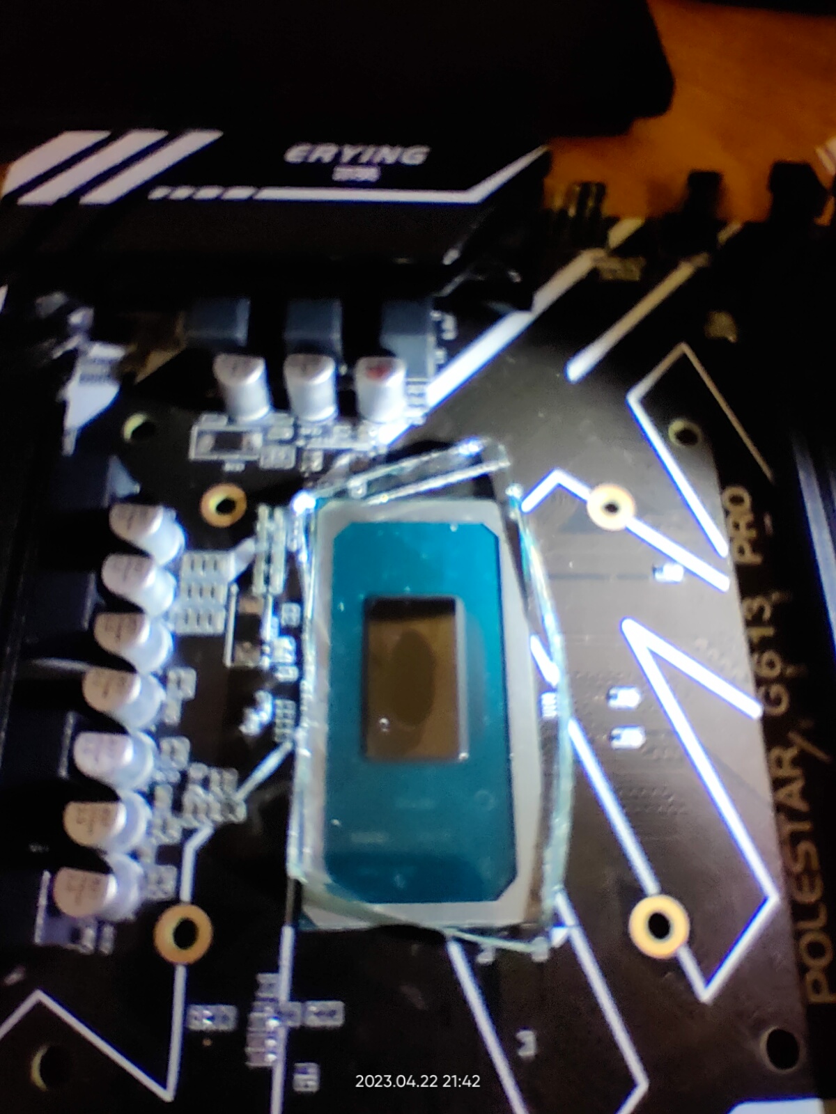

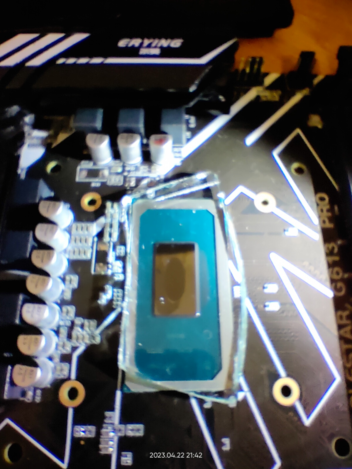

Регистрация: 10.04.2023
Выяснил, что покрытие чипа процессора - торчит горбом. Положил сверху стекло, смазал чип спиртом. От этого изгиба и возникает сопротивление теплопередачи. Сточить бы горб... Тогда, возможно, и жидкий металл не нужен будет... на высоких частотах)))

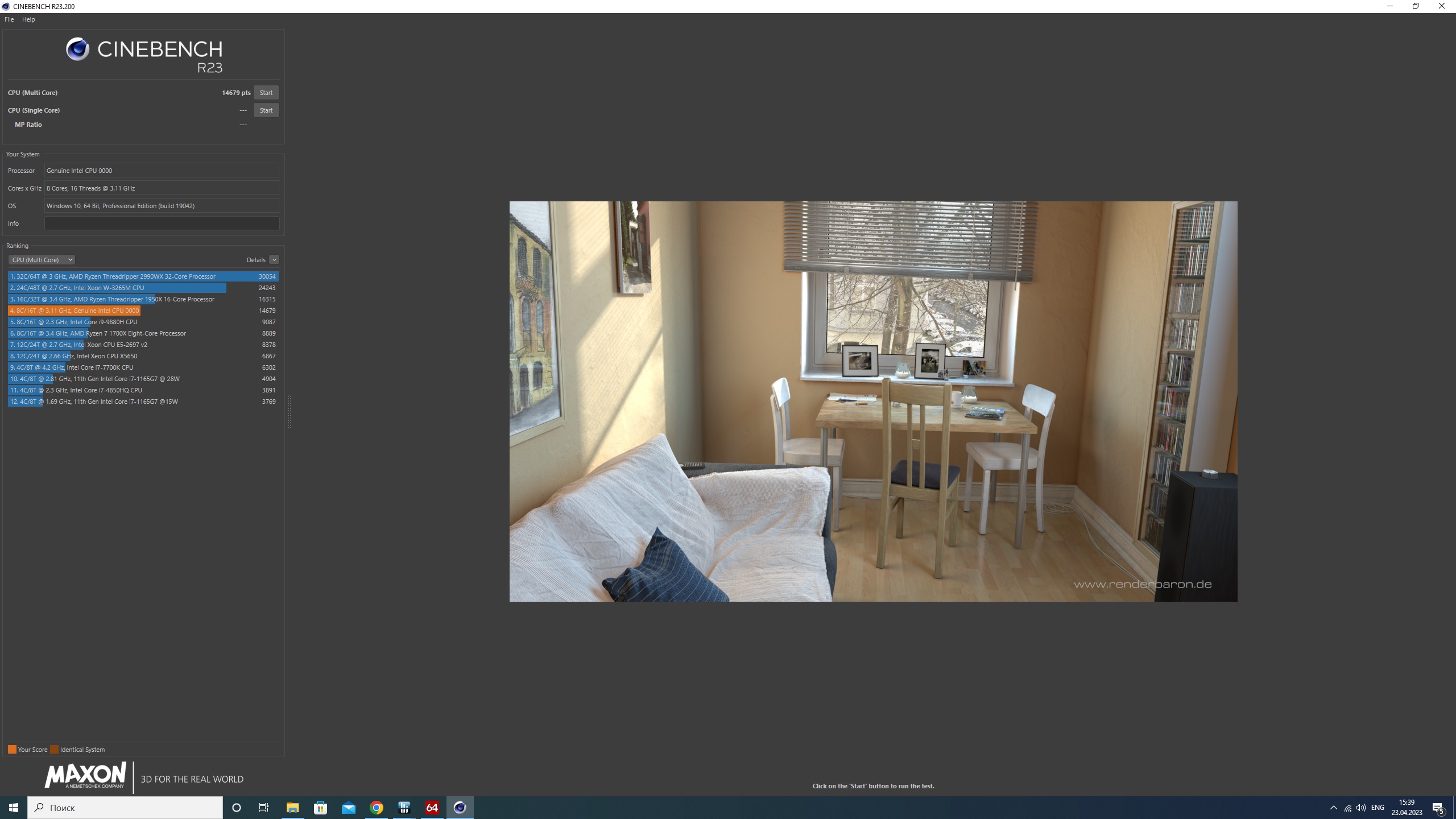

Регистрация: 22.12.2008
Я же сказал что переодически одно-два ядра роняли частоту на мгновение и возвращались к 4.6,отсюда и подпорченное среднее, смотрел на это...
Какое там покрытие? Должен быть голый кристалл, чистый кремний.
Скорее всего, у Вас просто металлическая "окантовка" корпуса почему-то оказалась немного выше уровня кристалла, а такая форма поверхности спирта объясняется тем, что он там "на грани отрыва". То есть, зазор между поверхностями настолько велик с точки зрения действия сил поверхностного натяжения, что жидкость готова разделиться на две капли на разных поверхностях.
Попробуйте прижать стекло сильнее. Эта "окантовка" рассчитана на достаточно серьёзное усилие прижима, она должна прогибаться вниз.
Я, конечно, понимаю, что считать лень... Но ведь даже без расчётов должно быть очевидно, что если какая-то величина изменяется, принимая дискретные значения 46 и 44 (предполагаем, что частота при возникновении троттлинга уменьшается сразу до 4,4, минуя промежуточное значение 4,5), и при этом её среднее по отсчётам (4,44) меньше среднего арифметического между самими возможными значениями (4,5), то значение 46 фиксируется в течение времени, меньшего половины всего периода измерений.
Подсчитать это время, имея представленные исходные данные, несложно (N - полное число отсчётов за период измерения):
(46x + 44(N-x))/N = 44,4
2x=0,4N
x=0,2N
Получается 0,2 = 20% от периода, который равен приблизительно 5 минутам по Вашей картинке. То есть, 20% от периода (1 минуту) процессор у Вас работал на частоте 4,6 ГГц, а остальные 4 минуты - с частотой 4,4 ГГц. Этот результат хорошо сочетается и с тем фактом, что время действия PL2 на этой плате по умолчанию задано равным 56 секундам. Весьма вероятно, что Вы не меняли это значение.
В любом случае, едва ли о ядрах, которые 80% времени работают на пониженной частоте, можно сказать, что они "роняли частоту на мгновение". Может, конечно, каждый раз и на мгновение, но таких мгновений в сумме было в 4 раза больше, чем мгновений, во время которых частота не падала.
Вывод из всего этого простой: троттлинг - это зло. :)

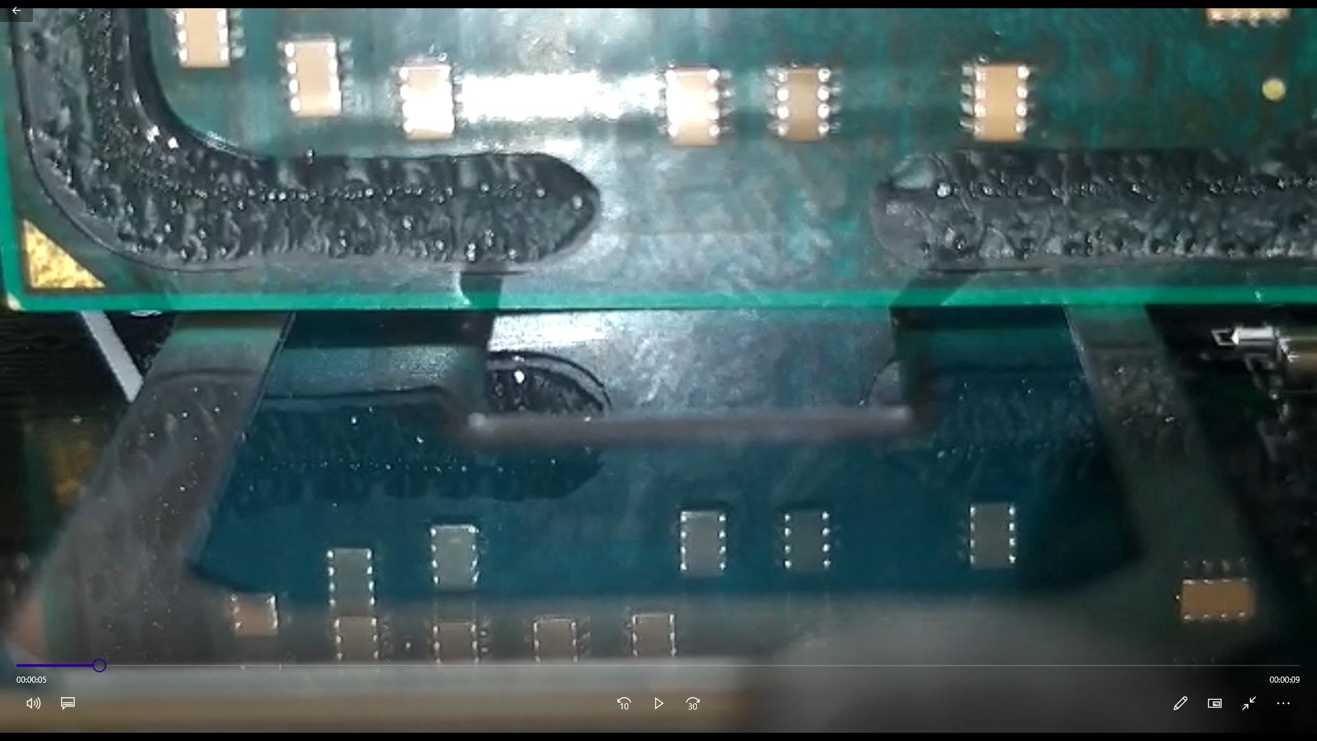

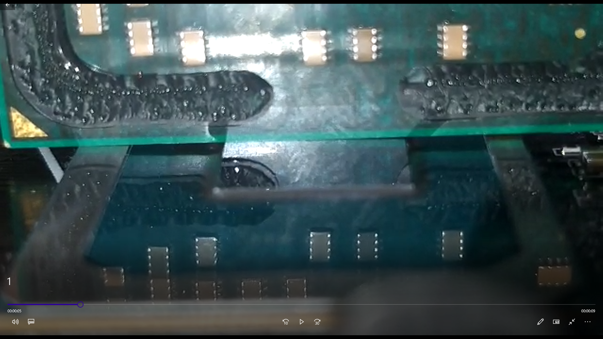

Регистрация: 23.04.2023

Регистрация: 25.02.2023
DRN
Если я правильно понимаю, Вы прикладываете к кристаллу торец основания какого-то другого процессора без крышки.
А как убедиться в ровности самого этого торца?
Если уж прикладывать, то какое-либо зеркало. Зеркала, как правило, намного более ровные, чем "бытовые" стёкла. Как вариант - стекло от матрицы, ЖК-дисплея.
vve писал(а):
DRN
Процессор, который я использовал в качестве ссылки, является плоским и был проверен на зеркальном стекле.

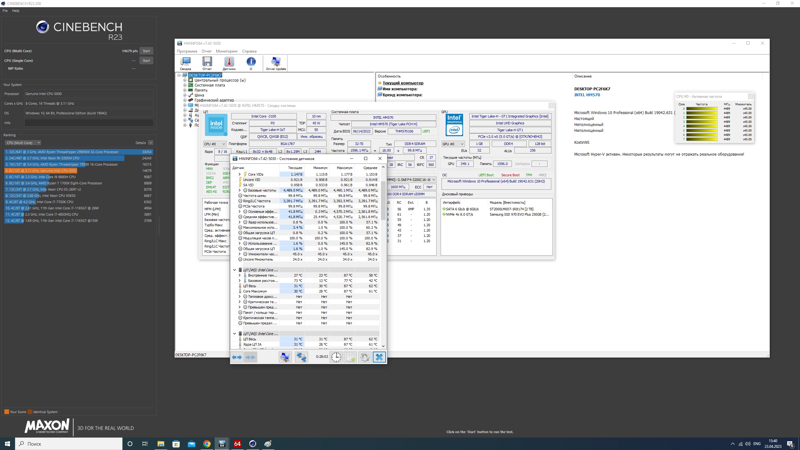

Регистрация: 22.04.2023
Результаты моих манипуляций. Правда я вообще снял ограничения по питанию. 4.5 Ггц по всем ядрам. Результат CINE 14679. Максимальная температура на ядро кратковременно 87 градусов при начале прогона. В среднем держит 80 при прохождении теста. Вентилятор работает на 3050-3100 оборотах из 3300 возможных. Максимальное потребление 98Вт. Все позывает дать больше разгону, за исключением зоны ВРМ. Прострелял везде на радиаторах и в основании их, с одной стороны максимальна температура зоны врм 80 градусов с другой 70 градусов, Бэкплейт в зоне ВРМ да и вообще не превышает 65-70 градусов. Не совсем понимаю что там у кого сзади перегревается?? Полагаю на штатных радиаторах лучше выше даже и не лезть. После установки в корпус с охлаждением, полагаю выйти на 7-0-75 градусов в зоне ВРМ, так что нормально.
vve как Вы заставили работать на повышенных частотах единичные ядра ..... уже все опробовал, ничего не помогает ....
toglik елки... похоже не удачный вариант мутанта попался .... как он вообще так выгнут то оказался =/

Регистрация: 26.03.2023
Сама подложка такой быть не может - там до долей микрона полируют, скорее всего речь идет о запредельных тепловых напряжениях в кристалле. Образоваться они могли во время тестовых прогонов до установки на эту плату - инженерники же...
Уточните, что Вы имеете в виду. Чего именно не получается достичь: разных частот для разных ядер, конкретных частот для конкретных ядер, зависимости частот от характера нагрузки, от количества потоков, составляющих нагрузку?
Самое простое: может быть, у Вас в виндовых настройках плана электропитания задано, например, слишком большое число для "минимального состояния процессора", или как там оно правильно называется? Как правило, для планов с названиями вроде "Максимальная производительность" это число задано равным 100% по умолчанию. С таким значением все ядра процессора всегда работают на максимальной частоте (при отсутствии троттлинга, естественно), независимо от нагрузки на процессор.
Добавлено спустя 18 минут 13 секунд:
Кремний - слишком хрупкий материал, он такой изгиб не смог бы выдержать, не растрескавшись.
Ну и потом, если бы в этом кристалле действительно возникли механические напряжения, то он выгнулся бы в противоположную сторону - внутреннюю, где контакты. До стороны, которую мы наблюдаем снаружи, расстояние от реальных выделяющих тепло полупроводниковых структур значительно больше, чем до той внутренней. Там же, со стороны контактов, расположены и крупные компоненты FIVR. И если бы там что-нибудь сильно расширилось, то кристалл просто выдавило бы из корпуса, оторвав его контакты от контактов базовой платы.
Скорее всего, здесь мы наблюдаем всё-таки ошибку измерения. Наверное, лучшим вариантом для оценки качества поверхности этого кристалла было бы какое-нибудь стекло или зеркало из оптической системы какого-нибудь прибора. Причём, такого размера, чтобы при приложении его к кристаллу оно не ложилось на металлическую "окантовку" корпуса процессора.
Второй возможный вариант можно кратко описать как "забыли обработать". То есть, мы имеем дело с процессором, отбракованным по результатам тестирования на заводе как раз по причине несоответствия поверхности кристалла требованиям.
