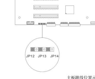

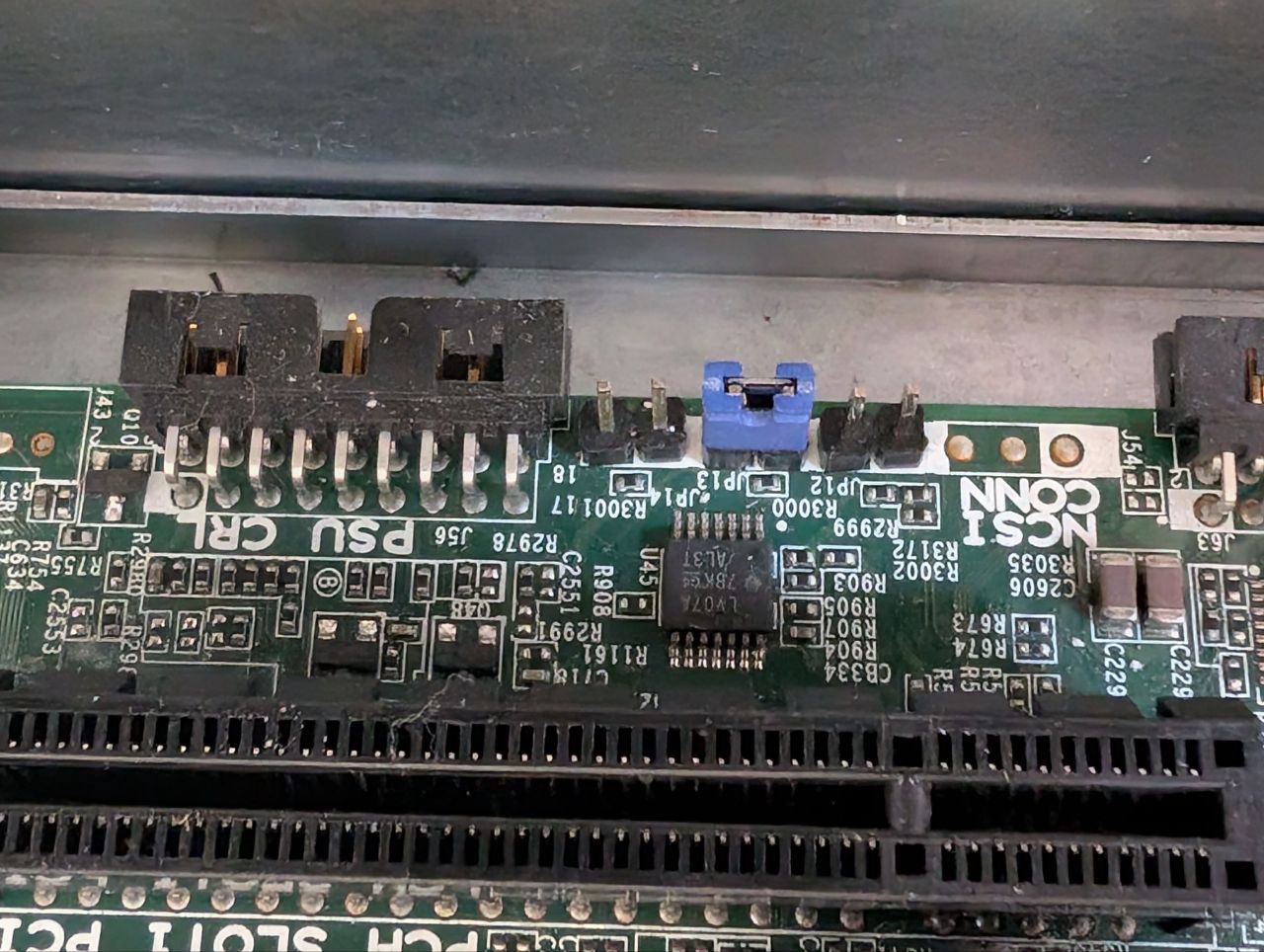

Кто знает в какую сторону копать?
Джампер посередине, как на фото?
Screenshot 2025-01-27 145631.png [ 26.42 КБ | Просмотров: 2243 ]
photo_2025-01-27_14-56-24.jpg [ 228.29 КБ | Просмотров: 2243 ]
По дефолту был замкнут JP12, исходя из документации - режим работы 10Gb, пробовал без джамперов и сейчас с JP13 - ничего не изменилось.
Регистрация: 11.01.2025
По дефолту был замкнут JP12, исходя из документации - режим работы 10Gb, пробовал без джамперов и сейчас с JP13 - ничего не изменилось.[/quote]
У меня jp12 замкнут все работает. То что что чип сетевой горячий внушает надежду, надо рыть, должно запустится. У Вас сейчас биос, такой же как у меня на плате был. У меня почти есть уверенность, что это не родной, не переработанный ванильный биос. Его логи очень отличались от 602, ну например, у меня оказалась не рабочая плашка памяти, ну так в логах было указание на то что у нее не работает ECC модуль, так система просто ее отключает, в BMC видно какой слот занимает с объемом 0 Gb. В 602 версии биос просто как будто сбойная память вообще не представлена и по ее поводу нет никаких логов. Я к сожалению 235 заменил на 602 не сохранив, а сейчас хочется в 235 покопаться

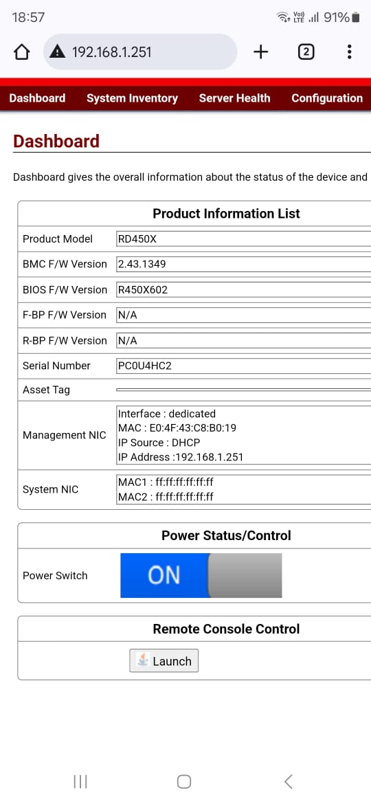

К сожалению, перепрошивка на 602 ничего не дала, и вот тут не понятно... BMC увидел новую версию BIOS и все также показывает MAC-адреса OnBoard LAN, но в биос они N/A, линка нет.

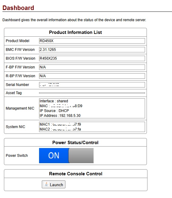

Зашел посмотреть как у меня сетевые отображаются. Подключена сетевая BMC и одна из 10Gbe на роутер. МАС 10Gbe сетевой вижу только windows. В BMC, bios их не видно.
WhatsApp Image 2025-01-31 at 18.58.51.jpeg [ 64.09 КБ | Просмотров: 1794 ]
Регистрация: 11.04.2024
Видимо зависит от BMC
