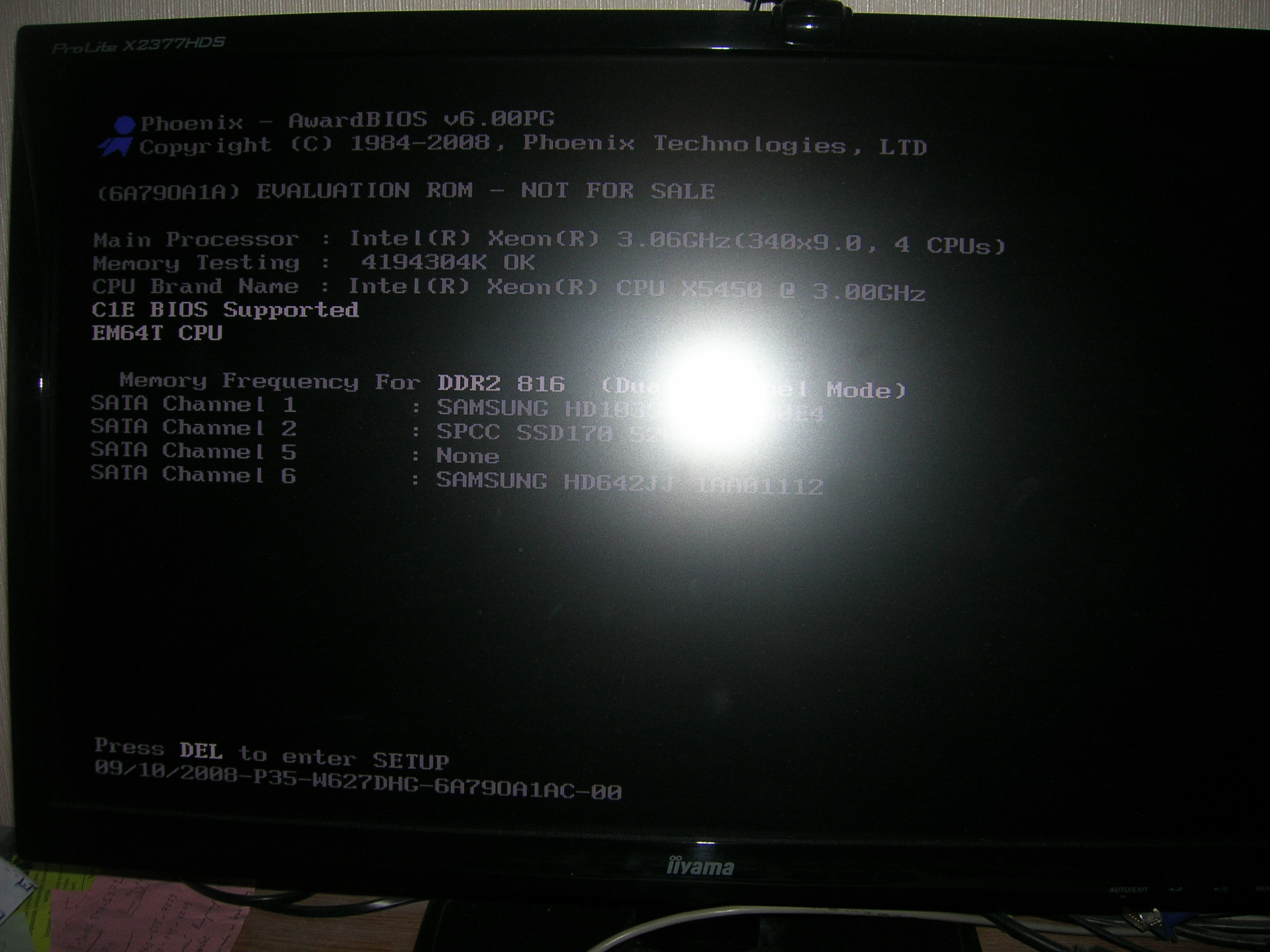

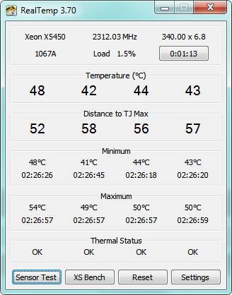

В общем по руководству сам добавил список микрокодов в прошивку 18 BETA. Скачать можно отсюда: https://yadi.sk/d/yLStJ96E36as7K
Я сам все лично прошил, поставил X5450 степпинга E0, все работает. Результаты представлены ниже.
Комментарий к файлу: Температура в режиме ожидания
realtemp_x5450_standby.jpg [ 23.46 КБ | Просмотров: 2043 ]
Комментарий к файлу: Скриншот инициализации BIOS
DSCN8232.JPG [ 822.65 КБ | Просмотров: 2043 ]

Дата файла прошивки не имеет смысла (ну скачал я ее из шапки, допустим, или еще откуда-то, если бинарно они идентичны). Дата создания BIOS видна на черном скриншоте.

Да, кстати, никто не знает, почему AIDA64 показывает температуру на ~10 градусов меньше, чем RealTemp? Где правда тогда? :)

slogic Между всякими мониторинговыми утилитами никогда взаимопонимания не наблюдалось, у меня тоже самое. Более того, одна утилита может сообщать что проц в бусте, а другая в тот же момент времени - в простое.
