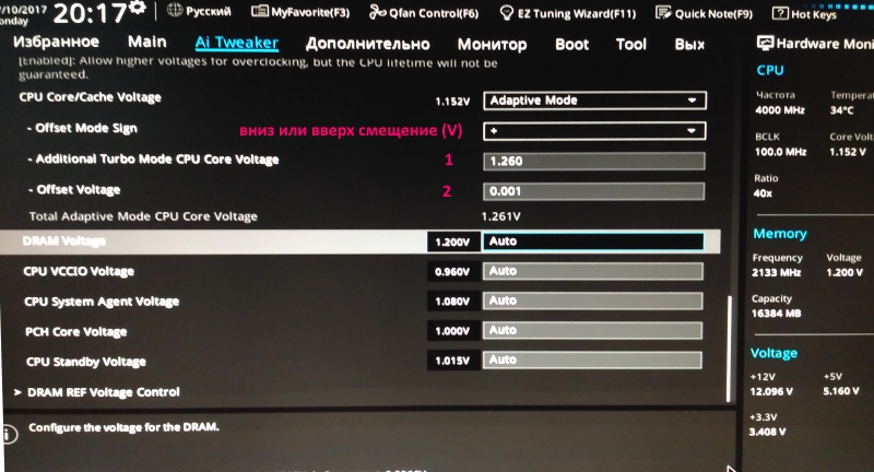

Necromag писал(а):
чтоб в простое напруга понижалась (но при нагрузке не превышала выставленного в биосе)
У меня так:
- "Адаптивное Моде"
1 - Additional Turbo Mode CPU Cache Voltage (максимальное значение напряжения питания в адаптивном) =1.26
Offset mode sing "- +" смещение выше или ниже выставленного 1.26
2 - Offset Voltage задать напряжение смещения, позволяющее увеличить напряжение выше диапазона напряжений CPU VID(1.26) на сколько надо - у меня 0.001 в "+"
= и того 1.26+0.001 = 1.261 - максимально !
Скрин мой только 4200, напруга выше 1.261не лезет
LLC ставлю 3
но в OCCT с AVX- жарит под 90гС (зимой выше 85 не лезло)
в Prime выше 73 не лезет
VID ЦП 1.28
Проги мониторинга показывают что выше 1.261 не поднимается а то и 1.2+ "с копейками" в среднем ( в простое от 0,73) и это с энергосберегалками
И да кулер Scythe Kotetsu
СП.jpg [ 144.21 КБ | Просмотров: 1953 ]
