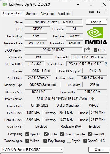

Приветствую. Имеется мат. плата MSI B650 Tomahawk WiFi . Недавно поставил видюшку RTX 5080 взамен 4070ti , полез как водиться в GPU-Z и заметил ,что карта работает в режиме PCE 5.0 . Я тут на годик отвлекся от " железных новостей" ,что то пропустил, в B650 поддержку PCE 5.0 подвезли , в спеках на офф стоит поддержка только 4.0 ? Помню еще были какие то мат. платы на В650, которые поддерживали 5.0 ,но это по моему быстро подрезали БИОСом.
PCE5.0.jpg [ 104.62 КБ | Просмотров: 863 ]
на моей тоже номинально (в настройках биоса) режим 5.0 есть, надо смотреть как она по факту будет работать (стабильно или с ошибками). У гигабайта официально выпилили поддержку, т.к. не гарантировали стабильность.

eRzZz писал(а):
На моей мат. плате номинально нету, Gen4 максимум в настройках. Но когда ставишь режим Авто, начинает работать 5.0 . Полистал тут интернеты, смотрю у многих так на MSI В650 , не только на Томагавке
Ну, если артефактов нет в играх и попугаи в каком-нибудь PCI Express feature test в 3дмарке действительно соответствуют номинальным 64ГБ/с для 16 линий 5.0, то можно только порадоваться такой неофициальной поддержке)))
Моя профильная 4070ти выбирает всего около 27ГБ/с из 32ГБ/с номинально доступных для 16 линий 4.0. Не знаю сколько там нужно для ртх5080.

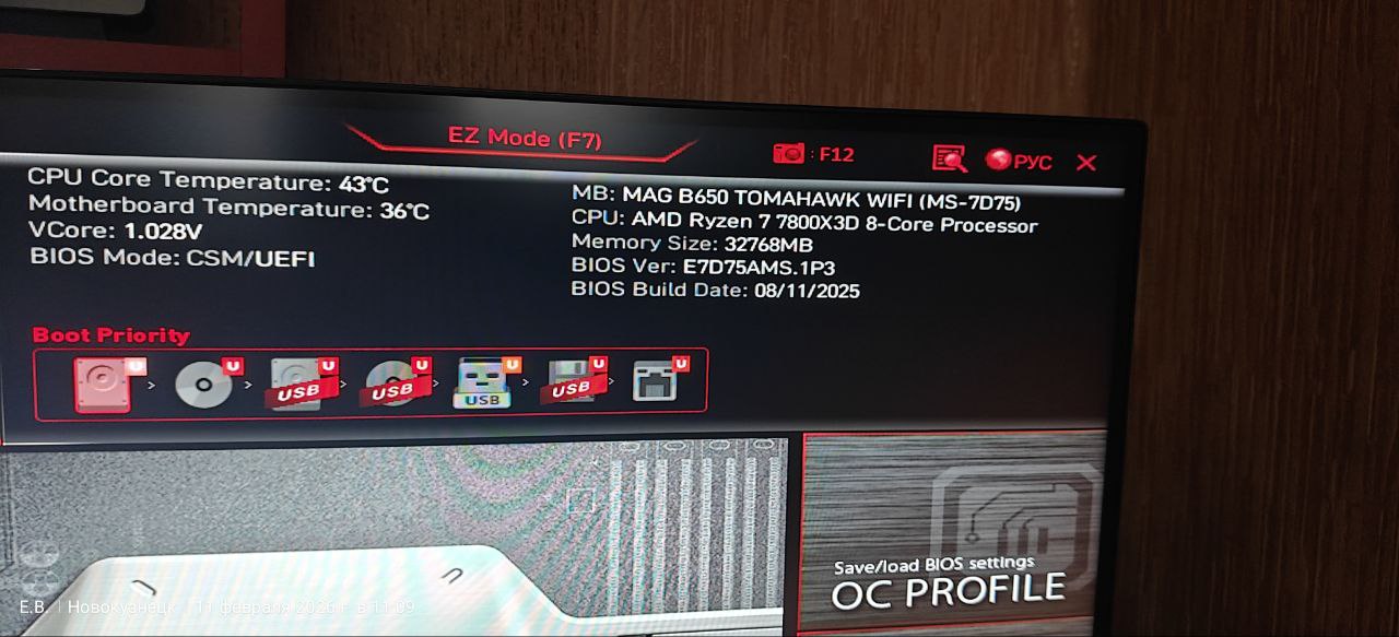

Kuyak писал(а):
У меня такая же плата, с родным БИОСом (из коробки) тоже было 5.0 на 5070Ти, поставил последний, стало 4.0. Тоже режим Авто стоял и до, и после. Так что не только Гигабайт этим промышляет.
У вас какой БИОС, на офф сайте сейчас последний 7D75v1P5(Beta version) ?
Я на своей уже раза три БИОС обновлял. Сейчас стоит 7D75v1P3(Beta version) , это предпоследняя бетка , ставил ради интереса глянуть чего там в новой AGESA PI 1.2.0.3f "напилили" В нем память у меня cl28 взяла, до этого ниже cl30 не "ехала"
photo_2026-02-13_07-11-23.jpg [ 124.14 КБ | Просмотров: 711 ]

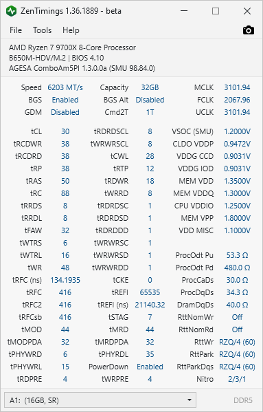

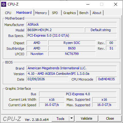

Обновил BIOS на ASRock B650M-HDV/M.2 до версии 4.10
CPUZ.png [ 17.36 КБ | Просмотров: 488 ]
ZenTimings_Screenshot.png [ 36.7 КБ | Просмотров: 464 ]
Ryzen 7 9700X\ASRock B650M-HDV/M.2\KINGBANK 7200MHz 16GB*2\Samsung PM9A1 1TB\Super Flower Leadex Titanium 750W
Последний раз редактировалось seavovk 13.02.2026 16:54, всего редактировалось 1 раз.
Регистрация: 17.02.2019
seavovk хоть GEN 5 не забрали для PCIE x16

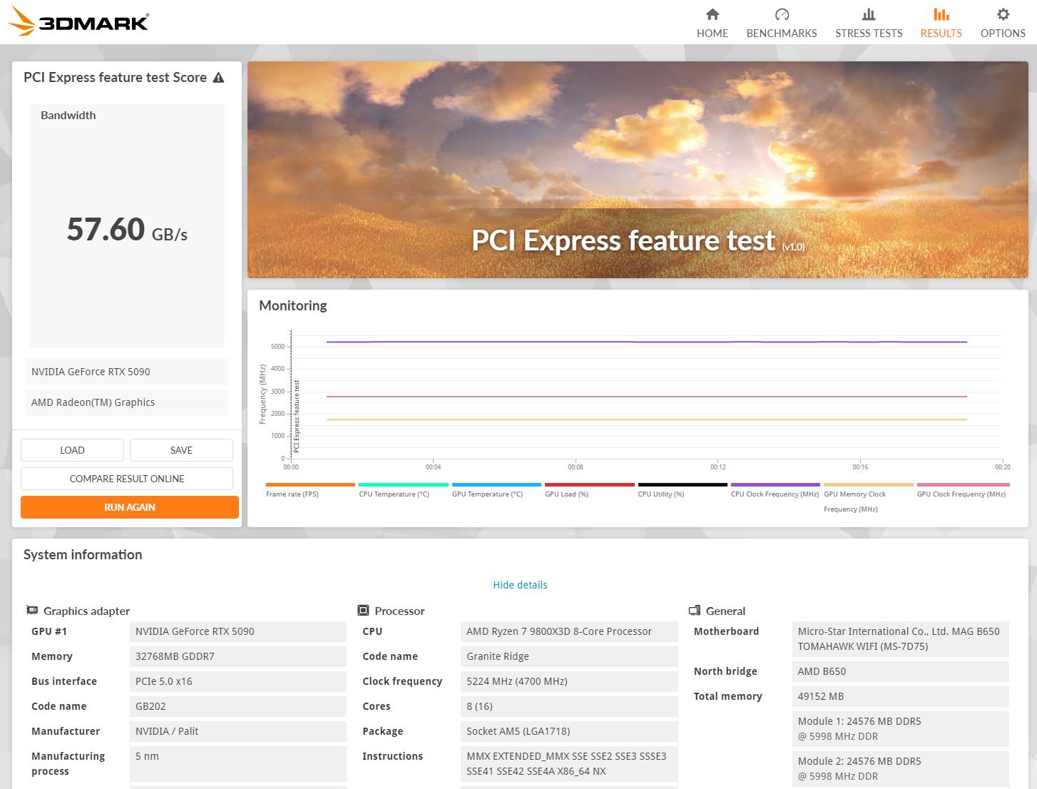

сколько реально показывает пропускную способность в тестах
чем лучше всего затестить?
2026-02-13_16-48-00.jpg [ 160.92 КБ | Просмотров: 464 ]
Регистрация: 17.01.2013
Откуда: Казань
Фото: 15
вот этим и есть)
спасибо.

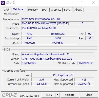

Gray1 писал(а):
последний БИОС на MSI B650 Tomahawk + RTX5090 = PCI-e 5.0
CPU-Z у меня тоже пишет 5.0, но GPU-Z только 4.0 под нагрузкой.
