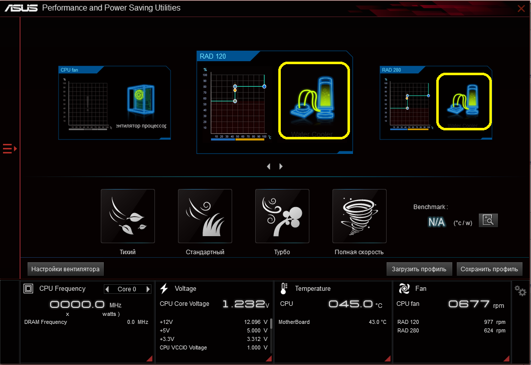

Парни, биос не обновлял, прогу AiSuite не обновлял - откуда асус вообще знает, что у меня вода? Раньше такого не было.
wcooling.png [ 122.92 КБ | Просмотров: 2187 ]
Наверно там раздельные питания для кулеров для воды и воздуха, переткнул случайно - вот и видит:)

Да не перетыкал ничего я.
Думаю, может сыграло то, что я изменил название на RAD 120 и RAD 280?
