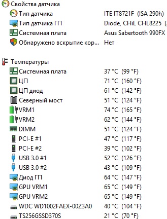

Регистрация: 22.07.2006
Откуда: Киров
подскажите это нормально под нагрузкой такая температура? стоит башня МУГЕН2. кажется раньше не было такого
temp.jpg [ 60.23 КБ | Просмотров: 1750 ]
