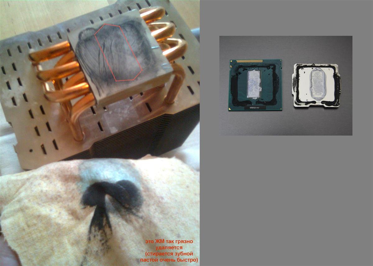

LordKoshei писал(а):
я, кажется, начинаю понимать...
http://www.overclockers.ru/images/lab/2 ... t1_big.jpg
вот такое положение получается "неправильное"? Лучше развернуть кулер?
правильное :
http://s2.hostingkartinok.com/uploads/i ... 21c370.jpg
http://s1.hostingkartinok.com/uploads/i ... 77dbfd.jpg
Регистрация: 25.12.2008
Откуда: Саранск
Всем спасибо, тогда вопросы по совместимости с платами отпадают:)
Регистрация: 21.12.2010
Зато возникают вопросы совместимости с памятью. :D Высокие гребни противопоказаны...
Регистрация: 15.08.2004
Откуда: Красноярск
Имха, ориентация пофигу. Проверяйте лучше опытным путём.
Есть легенда, что если трубки расположить параллельно полу, они работают хуже, чем если перпендикулярно.

ckotick писал(а):
Имха, ориентация пофигу. Проверяйте лучше опытным путём.Есть легенда, что если трубки расположить параллельно полу, они работают хуже, чем если перпендикулярно.
проверено опытным путем на мачо - разница в пределах погрешности в 1 градус)))
А вы не проверяли ориентацию кулера? Паралельно / перпиндикулярно материнской плате?
Регистрация: 01.05.2012
Откуда: с кудыкиных гор
ВСК
я проверял,
то что было лучше - фото выше
