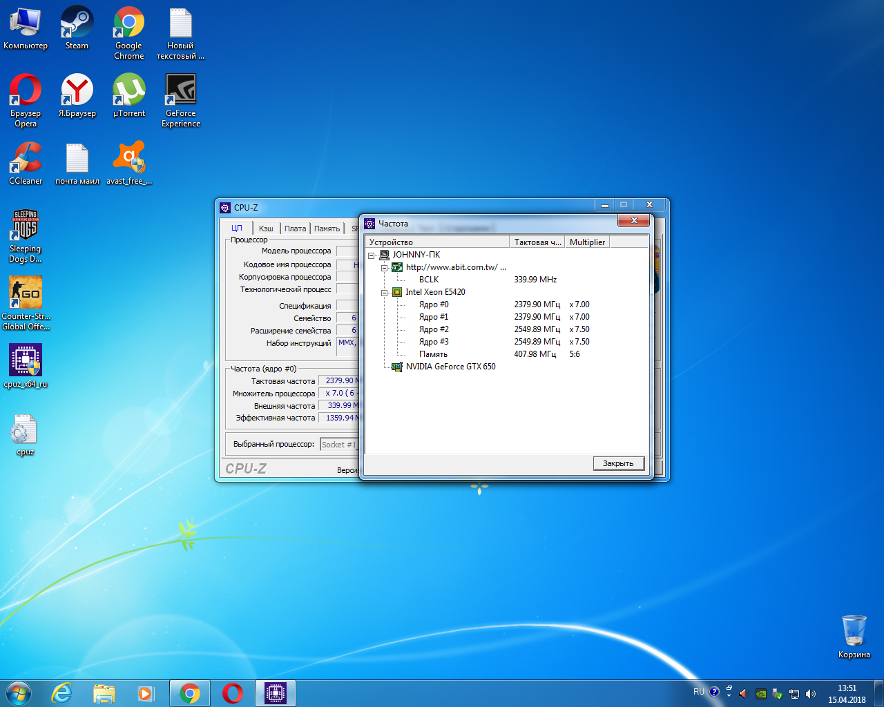

всем привет! подскажите знающие,мать abit ip35pro процессор xeon e5420 стоит мод биос 14(от Donavan) но процессор заводится на частоте 2389,вместо положенной 2.500мгц..НО , 2 ядра работают на 2.500 а другие 2 на 2.389мгц!!множитель давольно разный(у первый двух ядер максимальный 7) а у следующих двух ( 7.5) в биосе максимальный множитель 7 стоит,7.5 нет . но в системе показывает что 2 из 4 работают с повышенным множителем .. :bandhead: прикладываю скрин,возможно я не силен в описании,но суть проблемы изложил как мог.надеюсь на вашу помощь.
Безымянный.png [ 1.13 МБ | Просмотров: 4662 ]
Последний раз редактировалось Хитрый John 16.04.2018 11:57, всего редактировалось 1 раз.
Правилами запрещено дублирование сообщений в разных темах. Обсуждайте свой вопрос в какой-то одной, более подходящей!
Регистрация: 15.04.2018
Donavan писал(а):
Поделюсь своим опытом установки Xeon E5450 в Abit ip35 Pro.
P.S.: Если вы задаётесь вопросом "Стоит ли оно того?", вот мой бенчмарк из CPU-Z
а множитель какой у тебя максимальный стоит? у меня на твоём биосе максимум 7 .. а должно быть 7.5 .. все делал по инструкции но увы.

Дружит ли ip 35 e c пониженным множителем fsb:dram ?
x5450 на данном сабже смог разогнать с четырьмя плашками kingston pc6400 только до 3.4 ггц, память работает стабильно на 920 мгц.
Проц гнал на гиге p35 до 4.2 ггц с довнвольтом, кристалл не убит. Подскажите в какую сторону копать.
