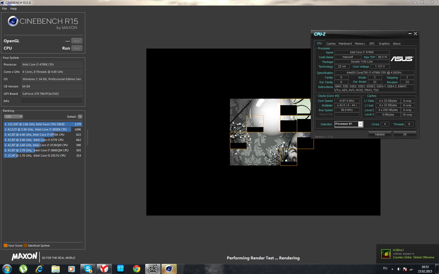

Eofin писал(а):
Новый биос на hero VII:
-улучшилась точность частоты BCLC Clock теперь при 100.0 в биосе в cpu-z показывает 99.98
а до обновления биоса я помню показывало 99.78, и я вручную выставлял 100.2 для корректировки
А у меня вот так показывает, стоит ли новый биос прошивать ? Если стоит 2012
