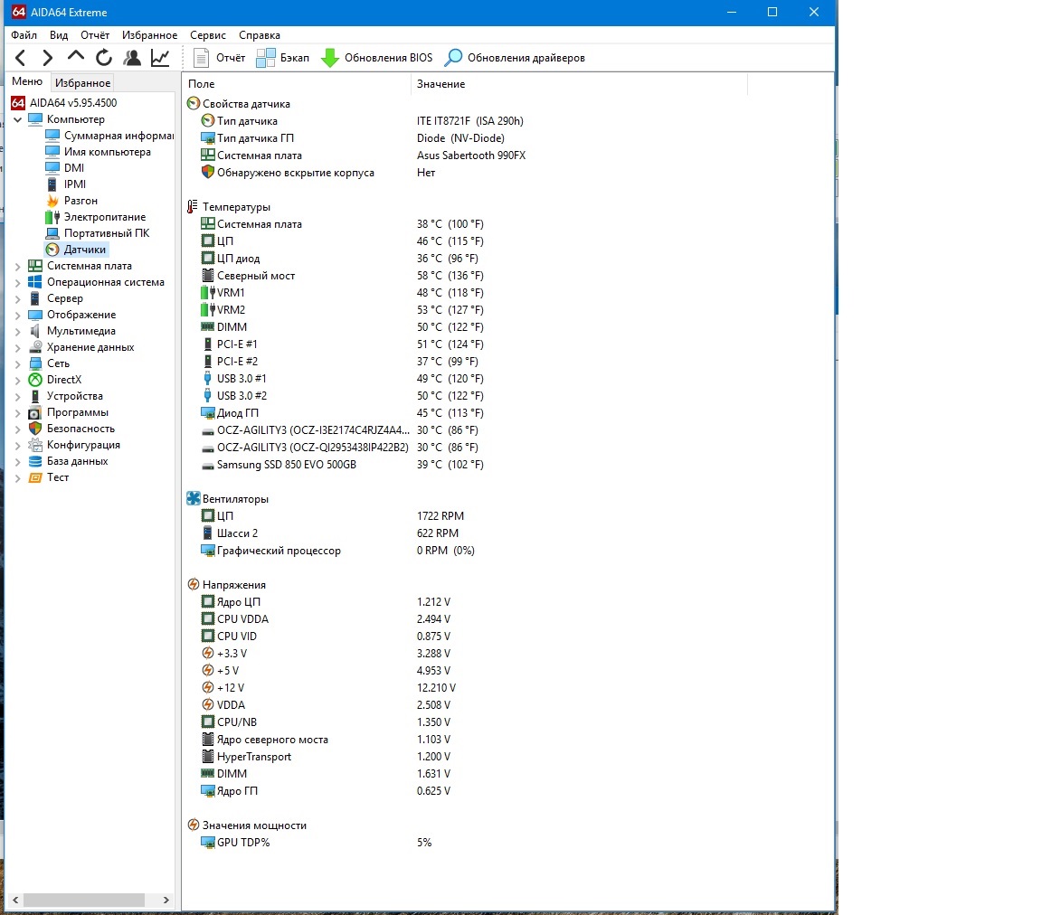

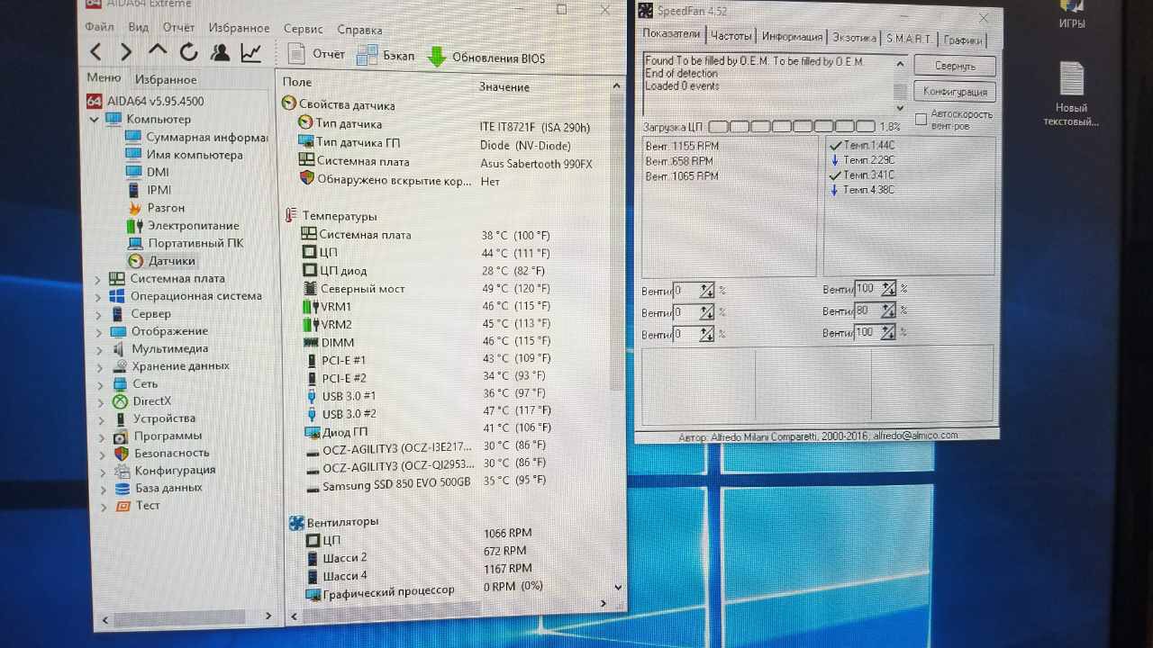

Вот что не так ? может добавить кулер на мост.

asirius, у тебя похоже авторазгон включён. попробуй биос в дефолт скинуть.

у него на скрине без нагрузки северник показывает 58 градусов,я стресстест аиды запустил так у меня такие температуры
может что с напругой намутили и частотой,скинуть в дефолд не помешает

Да что то опыт с этой платой мне туго дается ( .Вообщем пока ждал ответа решил винду10 другую сборку поставить,а то поиграл в сурвариум 40 минут и проц взлетел до 75 градусов да и всю игру присутствовали мелки фризы (поддергивания) подумал что сборка кривая так как до этого стояла другая сборка win10.
Вообщем за одно решил и перестроить внутри системника:
1) Поставил видео карту подальше от процессора и северного моста в слот PCIEX16_3.
2) прикрепил маленький кулер на радиатор северного моста.
3) Блок питания у меня верхний и вентилятор проца стоял наверху получалось что дул воздух от блока питания затягивало с верху вниз, я переставил с низу вверх.
4) в биосе поставил профиль оперативки на 2100 проц стал 4.1 гц ( было 2400 при этом профиле проц был 4.4гц) и запустил систему.
Что дало по температуре на оборотах 1500 вентилятора за 40 минут игры, проц больше 65 не поднялся, в простое 35-38 , северный мост после игры 52-55, в простое 41-48.
Просмотр онлайн фильма в браузере час= проц 58,северный мос 53.
Фризы в игре не пропали - наткнулся в сети на статью что в если биосе там где выбираешь профиль производительность-стандарт-эко выбрать производительно то фризы пропадут так и есть это помагло.
Добавлено спустя 29 минут 13 секунд:
Еще win10 как то работает не очень хорошо:
1) при запуске простеньких программ бывает тупит 1-3 секунды и только потом запускает.
2) при включении телевизора по HDMI окна на свернуть и развернуть стали фризить как бы закрываются со следом.
Видео карат новая 1060 на 6gb и 9 gbps на другом компе ведет нормально.
Из за чего это может быть из за смены слота под видео карту или из за того что на на материнке pcie x16 2.0 а карта 3.0 ?
Кто знает помогите разобраться,уже несколько дней мучаюсь и нервничаю.

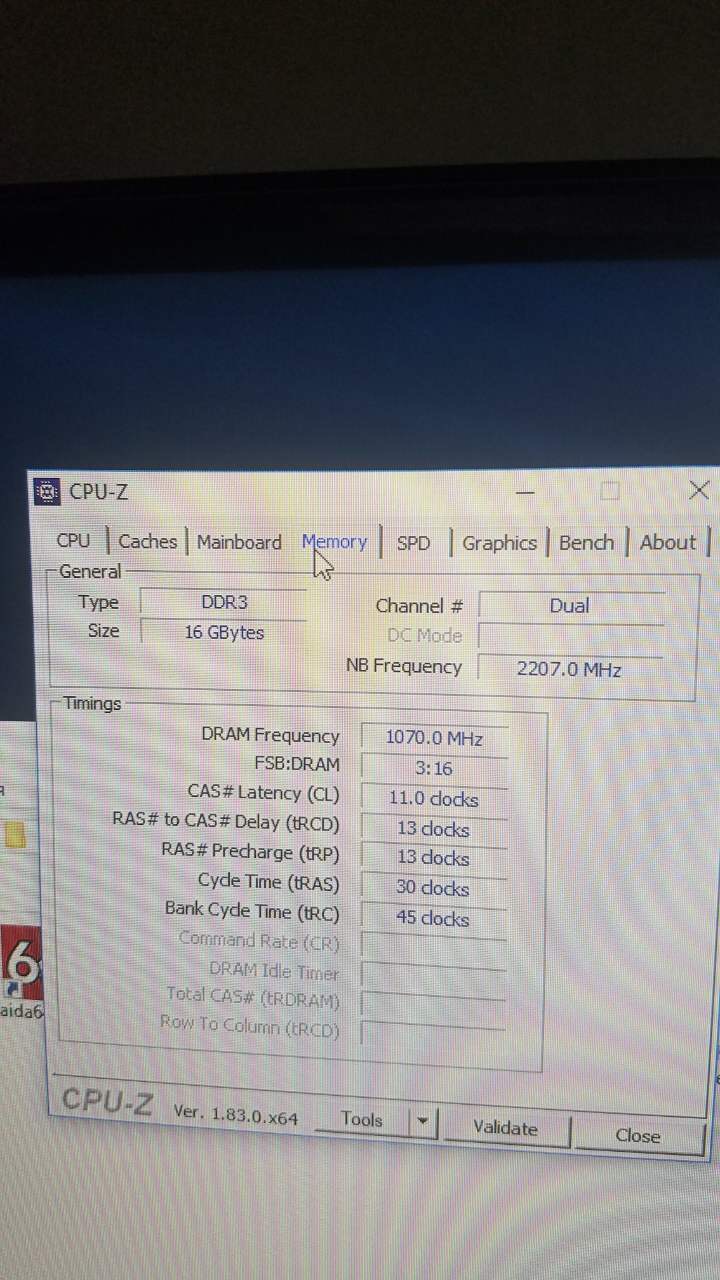

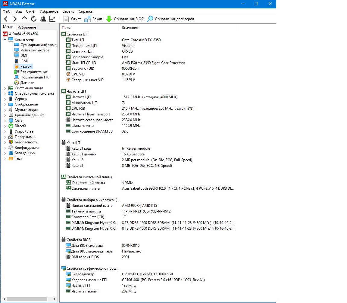

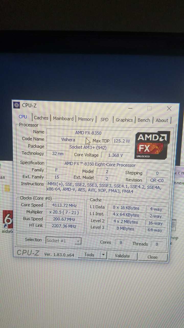

скрины после изменений
Добавлено спустя 5 минут 36 секунд:
morgden писал(а):
morgden
У вас на в вкладке где разгон частота ЦП cnjbn 4013 при исходной 3500 а почему у меня занижена 1517 при исходной 4000 ?

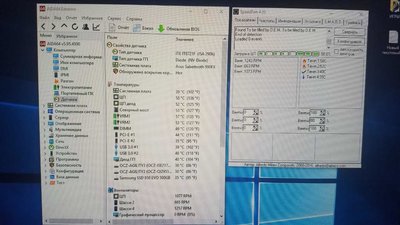

Комментарий к файлу: во время просмотра фильма онлайн в течении 1часа
IMG_2477.JPG [ 210.3 КБ | Просмотров: 1347 ]
Комментарий к файлу: после просмотра немного спустя
IMG_2478.JPG [ 217.01 КБ | Просмотров: 1347 ]
Комментарий к файлу: профиль оперативки на меньшую
IMG_2479.JPG [ 198.5 КБ | Просмотров: 1347 ]
Комментарий к файлу: и проц при этом меньше стал
IMG_2480.JPG [ 207.17 КБ | Просмотров: 1347 ]

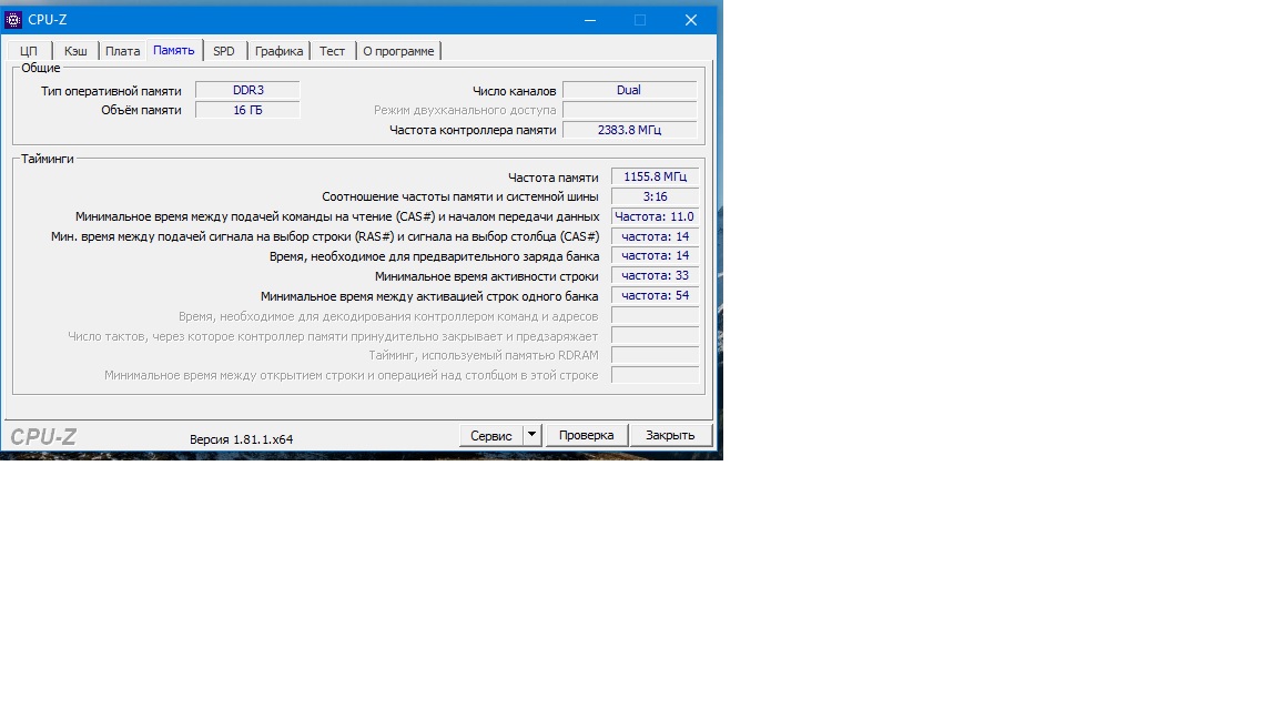

а как на плате правильно сменить частоту памяти. допустим с 1866 на 2133.
официально FX только 1866 поддерживает. остальное "отлукавого".
Биос профелем определил мою оперативку контролера 2400 частота памяти 2200 а дефолтом на авто определяет 1780 на 800 что лучше оставить ?

Не я не про это. Я имел виду это нормально что плата с процом держит оперативку (контролера 2400 частота памяти 2200) хотя в спецификации у ней максимал 1866 ?
Регистрация: 07.06.2013
Откуда: Русь
Фото: 3
наверно. если всё хорошо работает, то можно и оставить. для чистоты эксперимента можешь память понизить до 1866.
