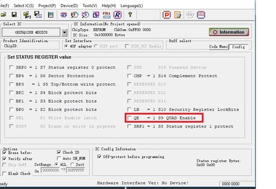

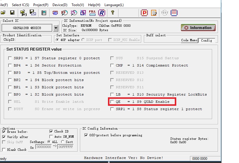

Регистрация: 08.02.2005
Откуда: Хабаровск
Андрамедон писал(а):
Это бит регистра статуса? Считал данные из него, там все по нулям, все биты выключены, я так все и оставил при прошивке в прграмматоре. За что отвечает этот бит?
25Q128FV - микросхема поддерживает QUAD SPI, и за это отвечает бит регистра состояния QE, когда он 1, QUAD разрешен.

Регистрация: 21.11.2006
Откуда: Сланцы (ЛО)
bel1, в данном конкретном контексте использования этой микросхемы (в качестве BIOS мат. плат) этот бит должен быть включен или выключен? От какой программы скриншот? Сейчас посмотрел, используемый мной софт Colibri не показывает этот бит. Что конкретно дает этот бит? На сколько я понял, увеличивается скорость за счет увеличения разрядности передаваемых данных, но переопределяется функциональность контактов...
Хм, на разных форумах мелькает скупая информация, что этот бит должен быть установлен, иначе мат. плата не запустится... Даже не знаю, если бит был установлен, значит так и остался включенным, как я говорил, первый регистр состояния весь в 0, до второго (именно там QE) мне доступа из Colibri нет.

Андрамедон
Не нужно тебе ничего трогать связанное с QE, все и так нормально шьется на этой программе.
Можешь ради проверки скачать различные версии программы CH341A и попробовать, если есть сомнения в используемой.
У камрада bel1 видимо другой программатор и соответственно другой софт.
