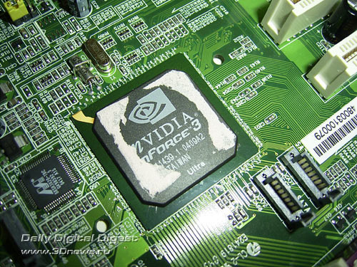

http://www.3dnews.ru/documents/8962/nforce3.jpg
на матери такой чипсет ?
и какой кулер/радиатор на него поставить ?
Сообщение исправил. Объем изображения в сообщении не должен привышать 50КВ.
Big_Sam.
http://people.overclockers.ru/fottur | A64 2608 (9*290)|768Mb ~180Mhz 2-3-3-6|5200 290/560
[rus]Da[/rus]
[rus]Ya postavil etot[/rus]
http://www.primecooler.com/index.php?ak ... idprod=230
[rus]Pri napruge 1.75 vol't tem-ra 30-35 gr. Zaplatil 7 amerikanskix rublei[/rus]
