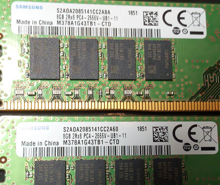

Всем привет. Купил мать GIGABYTE Z390 AORUS PRO WIFI и память две плашки по 8 гигов Samsung M378A1G43TB1. Память ни в какую не хочет брать выше 3000. Остановился на 3000. 16-17-17-38. Даже если сильно опускаю значения таймингов. Вольтаж 1.3. На 1.2 уже не стартует и на 3000. На матери стояла прошивка F8, обновил до F9, думал затык в ней, ничего не изменилось. Почему то теперь в девятой прошивке пропала возможность загружаться не через UEFI. Пункты в загрузке есть, а вот при выборе простой загрузке зависон. (((
И еще вопрос владельцам последних чипсетов Z390 на гигабайте, кто-нибудь юзает их на предыдущих системах windows 7 или 8,1? Не могу найти работающих драйверов для вайфая и блютуса. А под win 7 и для usb 3.
Комментарий к файлу: вот такая память. Я таак понимаю двуранговая, и судя по серийнику из разных партий попалась... (((
