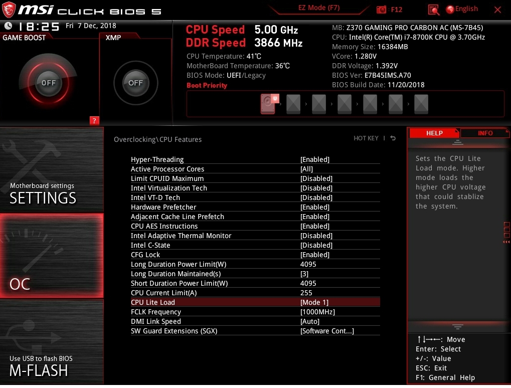

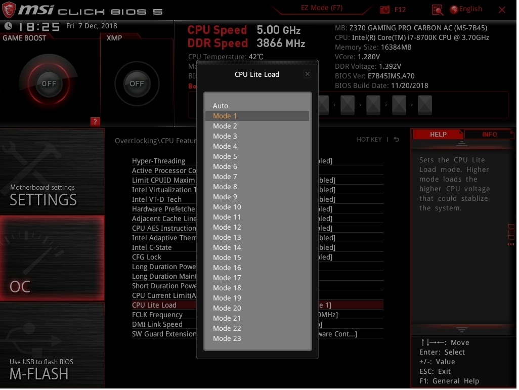

Vadim++ писал(а):
Последний 28-й биос для моей мп принес изменения по питанию: оффсет пришлось менять с + на -, потребление вдруг выросло на 10 ватт.
Так же обновил биос,добавили новый параметр "CPU lite load"по умолчанию устанавливается в авто.
При разгоне через оффсет, если параметр в авто установлен скачет CPU VID .
77.jpg [ 305.17 КБ | Просмотров: 2452 ]
78.jpg [ 272.74 КБ | Просмотров: 2452 ]
