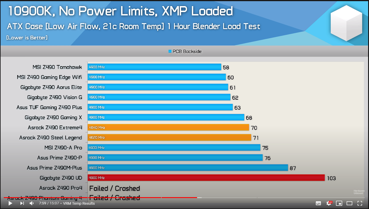

Поставлю в нее 10600KF вероятно.
У Edge чуть-чуть получше VRM
5555.png [ 353.55 КБ | Просмотров: 699 ]

N1ghtwish писал(а):

Томагавк еще лучше что ли?
Теоретически чуть хуже, почему в тесте результаты обратные - непонятно.
