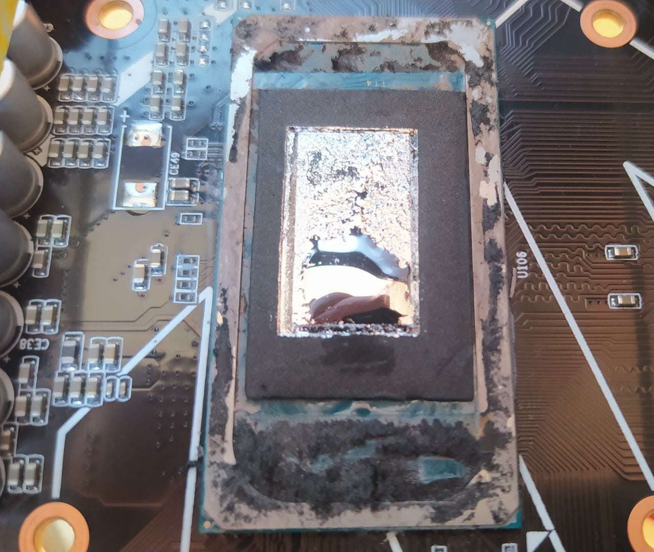

Регистрация: 10.04.2023
А вот и доказательства кривизны кристалла в отблеске его самого.
Поясните физический принцип. Почему такая картина служит доказательством кривизны?
И опишите, что служит источником света, отражение которого мы наблюдаем на кристалле.

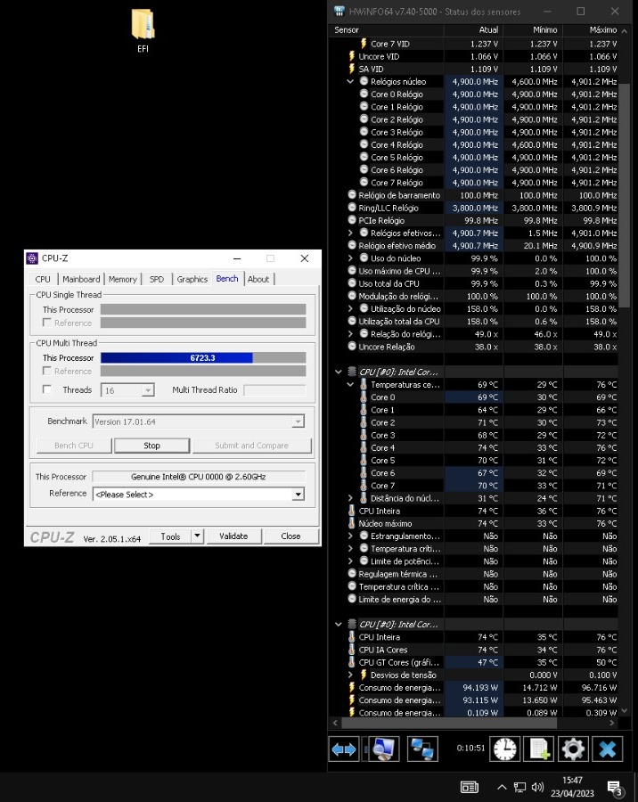

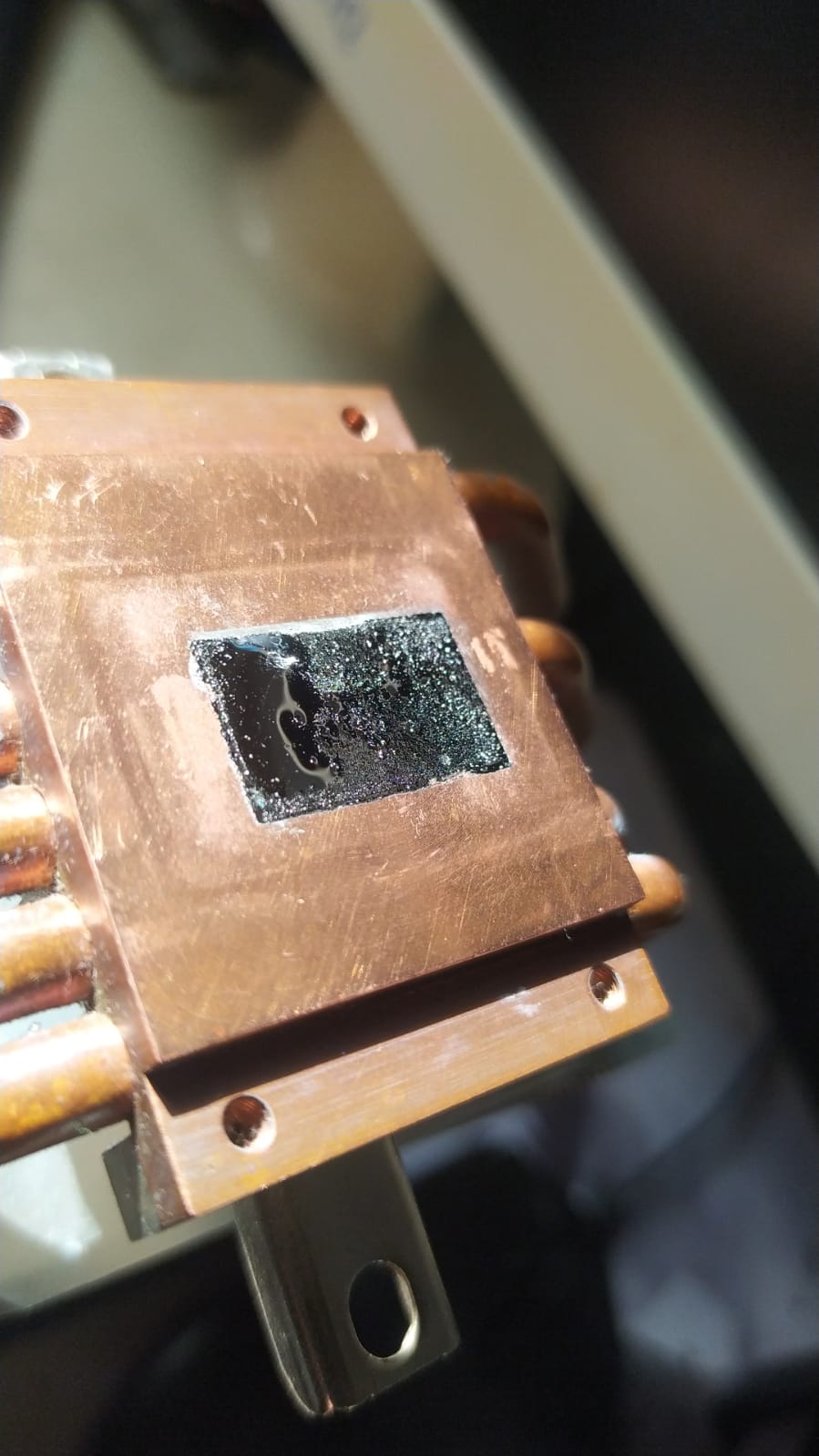

Я уже демонстрировал кривизну матрицы с помощью моего теста. Мой объект тестирования был проверен и является плоским. Я могу утверждать, что моя матрица не является плоской и, возможно, у многих других людей также есть проблемы с теплообменом.
Если уверены, что кристалл такой кривой, то придётся его точить, выравнивать.
Так не хочется проверять эту кривизну на своих платах, но, похоже, придётся как-нибудь это сделать.
Никаких признаков неровности на глаз я, правда, не замечал. Но если кривизна действительно есть, то её устранение позволит достичь более высокой эффективности СО. Может быть, даже позволит получить сопротивление порядка 0,45 С/Вт. А это уже будет реальный шанс посмотреть на то, как работает этот процессор на мощностях больше 150 Вт.
Регистрация: 23.04.2023

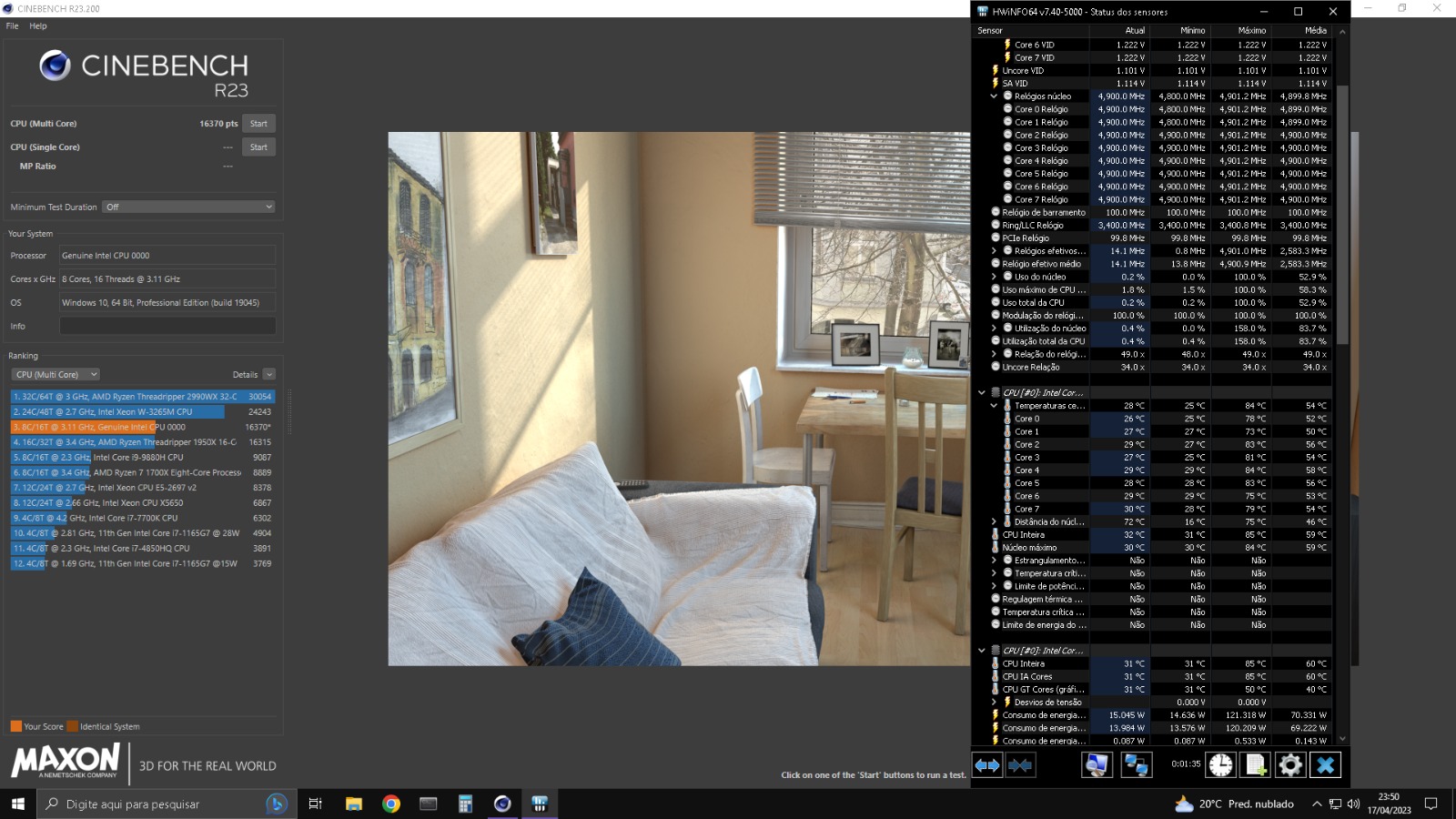

Я использовал жидкий металл и это был результат. До применения жидкого металла было возможно только рассеивать 100-105 Вт с прямым контактом кулера на DIE. Теперь можно рассеивать 140 Вт до возникновения термической деградации.
WhatsApp Image 2023-04-17 at 23.52.16.jpeg [ 317.45 КБ | Просмотров: 1369 ]
WhatsApp Image 2023-04-23 at 15.47.31.jpeg [ 158.72 КБ | Просмотров: 1369 ]
