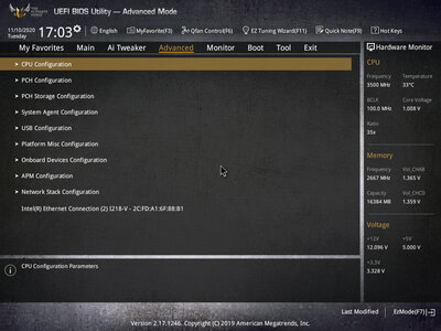

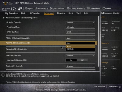

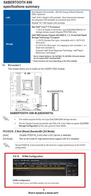

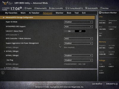

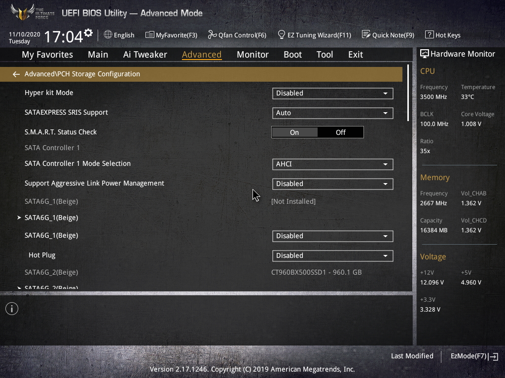

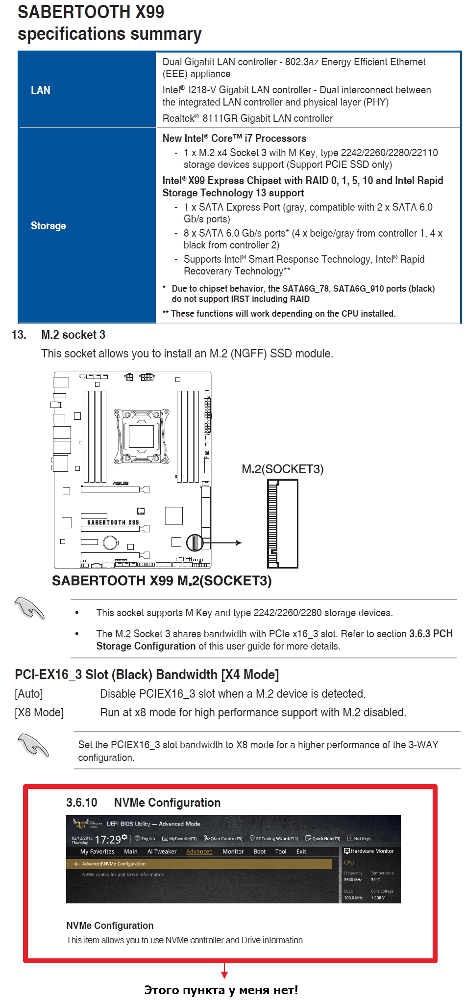

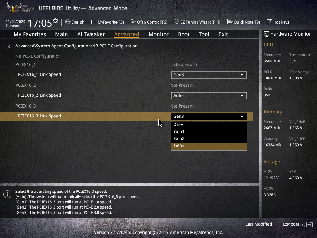

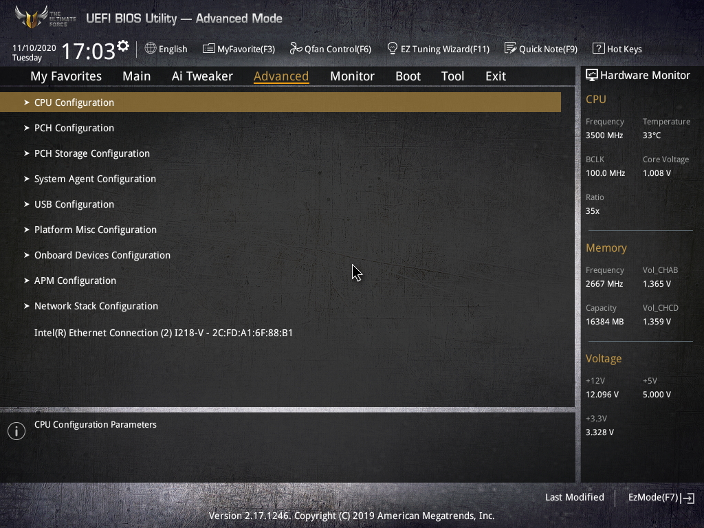

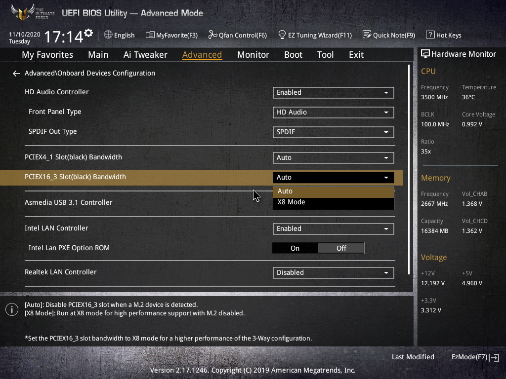

SSD NVMe у меня подключен в штатный разъём материнской платы (Socket 3). Socket 3, если верить спецификации к МП делит линии с нижним PCIEx слотом, т.е. работает либо нижний PCIEx х8, либо Socket 3 х4. В BIOS платы никаких настроек кол-ва выделяемых линий на Socket 3 нет. :roll:
x99.jpg [ 900.86 КБ | Просмотров: 2161 ]
201110171429.jpg [ 697.64 КБ | Просмотров: 2161 ]
201110170511.jpg [ 682.67 КБ | Просмотров: 2161 ]
201110170444.jpg [ 683.91 КБ | Просмотров: 2161 ]
201110170309.jpg [ 676.74 КБ | Просмотров: 2161 ]

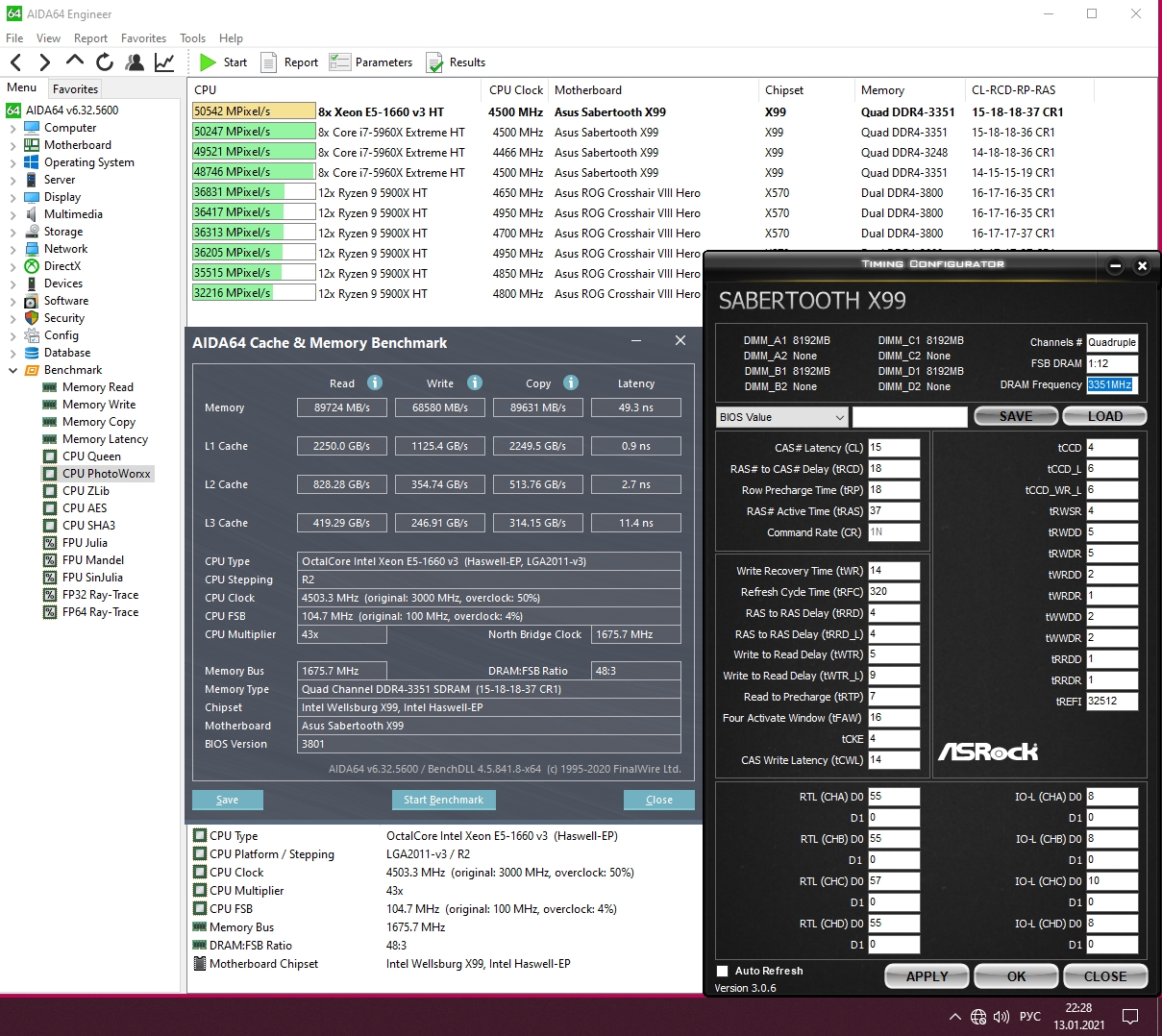

если чисто под многоядерники v3 лучше(а может и дешевле) наверно MSI поглядеть их можно из под винды шить-модить Китайский LGA2011-3 (X99 Huananzhi, Jingsha, Aterminer, PLEXHD) #17181196 , а если для святого разгона то асус попредпочтительней↓ :secret:
4x8_2R_Samsung+1660v3@4.5@4.3_AIDA64.jpg [ 748.55 КБ | Просмотров: 997 ]
