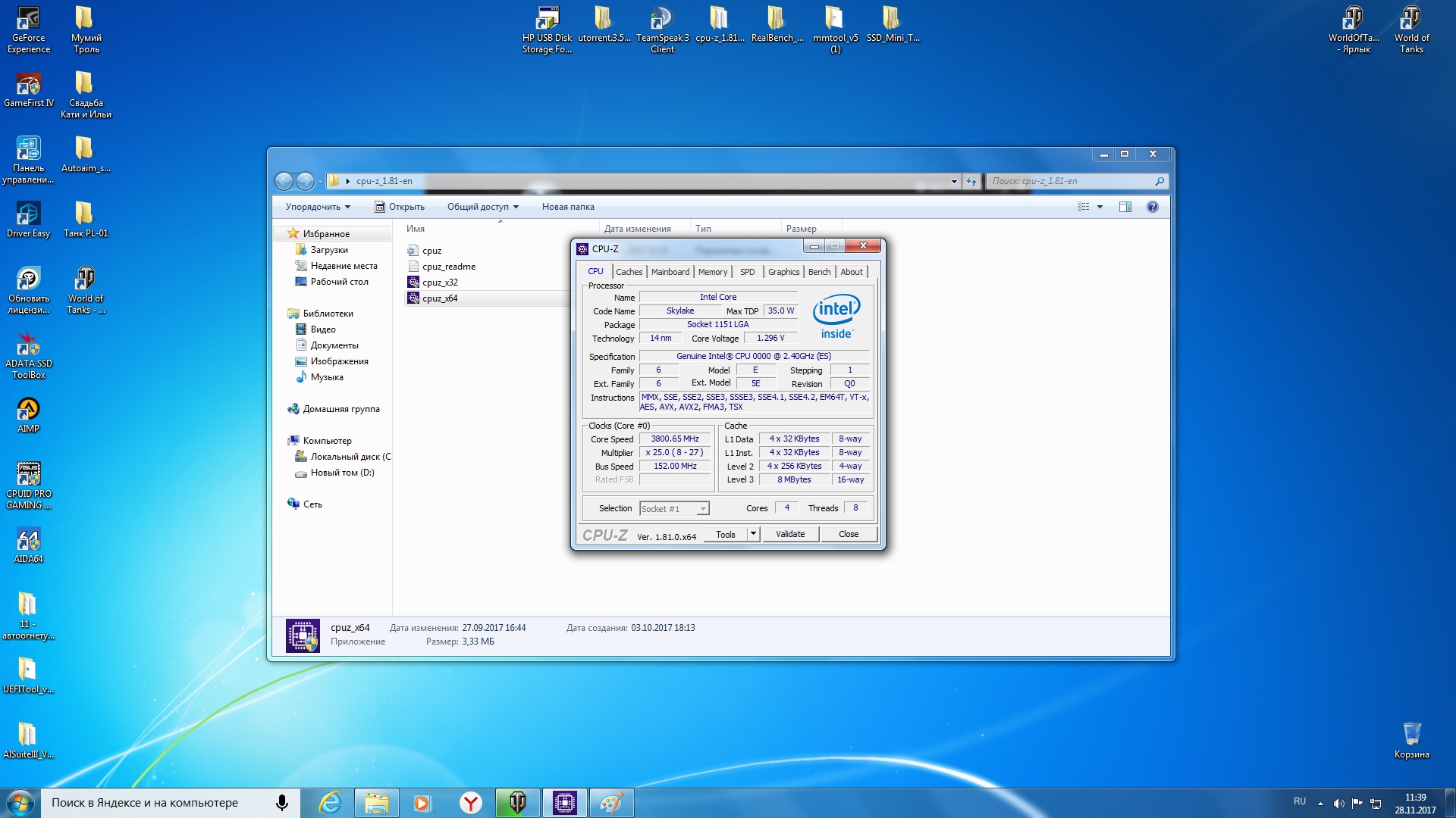

Всем привет. Приобрел инженерник QHVX (L502) и материнскую плату asus Z170-P. Не подскажете как разогнать хотя бы до 3.5 Ггц?
Я разогнал 3800 4000 свой с сохранением всех энерго сберегаек всё стабильно пашет
проц.jpg [ 357.81 КБ | Просмотров: 2235 ]
