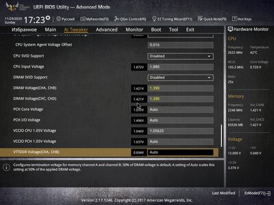

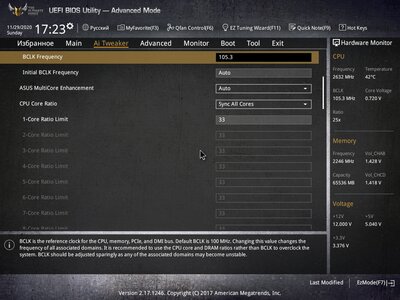

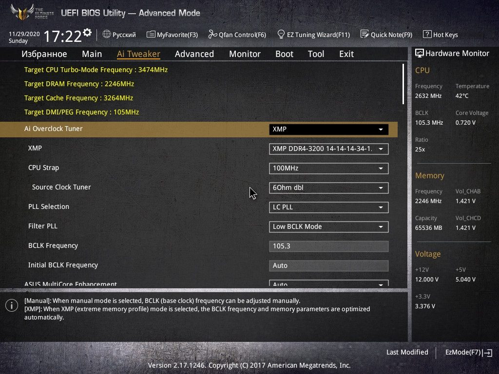

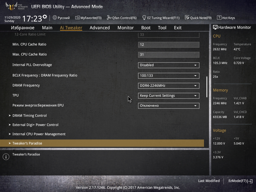

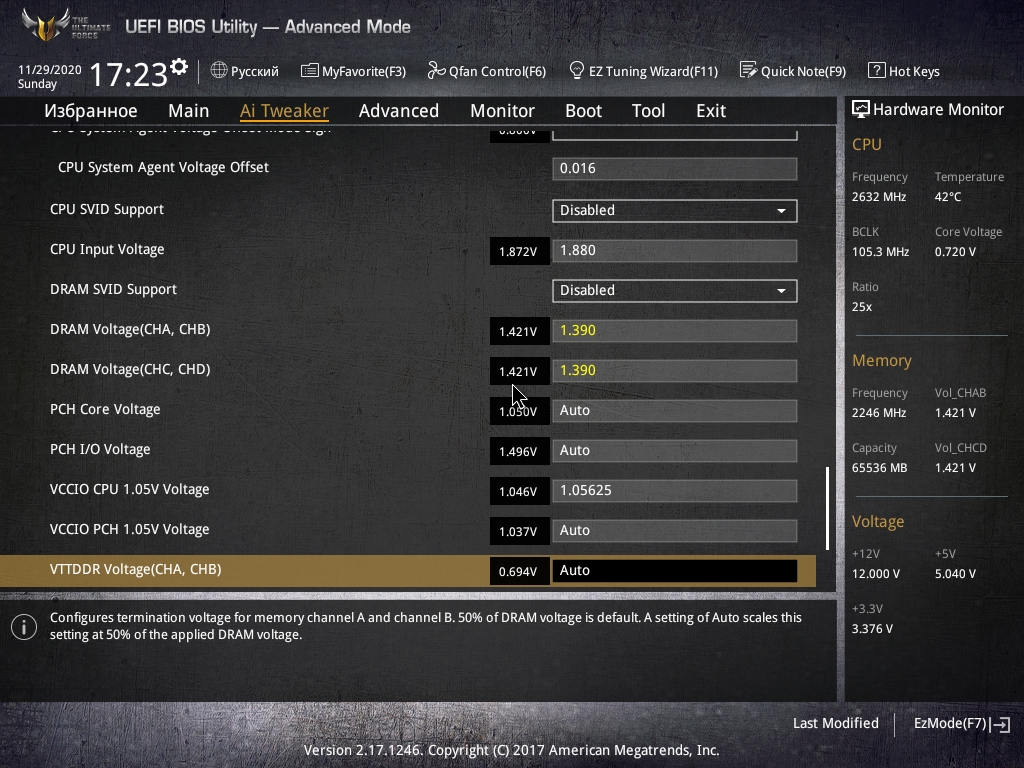

Друзья подскажите кто знает, заведется ли на плате ASUS STRIX X99 GAMING процессор Xeon E5 2678 V3 ? И какие лучше выставить настройки (напряжения питания памати и процессора) при первом запуске? а то где то попадалась мне информация что плата может автоматом завысить напряжение. Память CORSAIR Vengeance LPX CMK16GX4M2A2666C16 DDR4 - 4x8 ГБ 2666. Извиняюсь если именно такая конфигурация уже обсуждалась, пока что информации не нашел.
Регистрация: 30.03.2017
Откуда: Москва/Вешняки
Фото: 11
не боись те это не грозит ибо память макс 2133 . + те для анлока https://vk.com/topic-70826500_34866008?post=5901 & https://vk.com/topic-70826500_34866008?post=6586 & по настройкам +- так https://www.win-raid.com/t3874f16-GUIDE ... nlock.html ну и с E5 2678 V3 проблем не будет
ну или такой ещё ориентир https://yadi.sk/d/2S5qzYAsIdlGkg?w=1
201129172249.jpg [ 578.17 КБ | Просмотров: 2299 ]
201129172305.jpg [ 565 КБ | Просмотров: 2299 ]
201129172312.jpg [ 554.32 КБ | Просмотров: 2299 ]
201129172324.jpg [ 571.55 КБ | Просмотров: 2299 ]
201129172336.jpg [ 568.61 КБ | Просмотров: 2299 ]

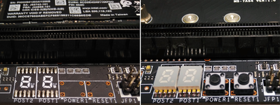

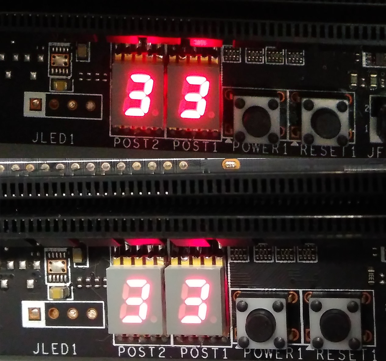

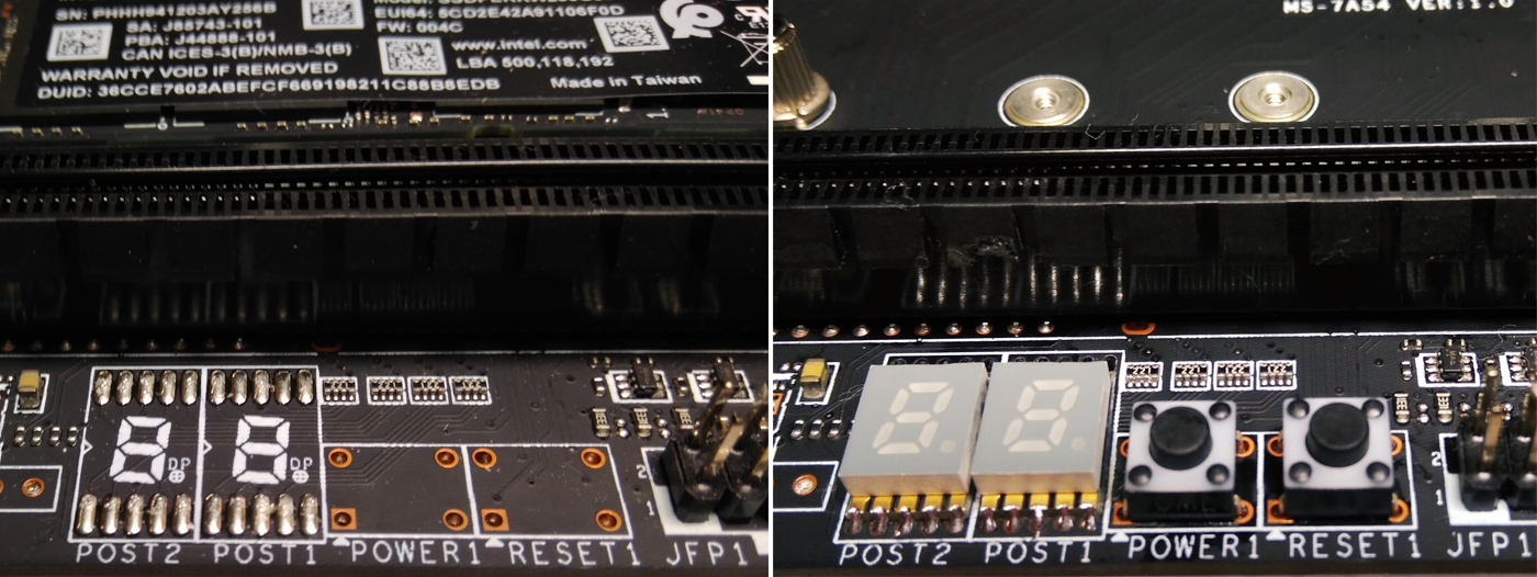

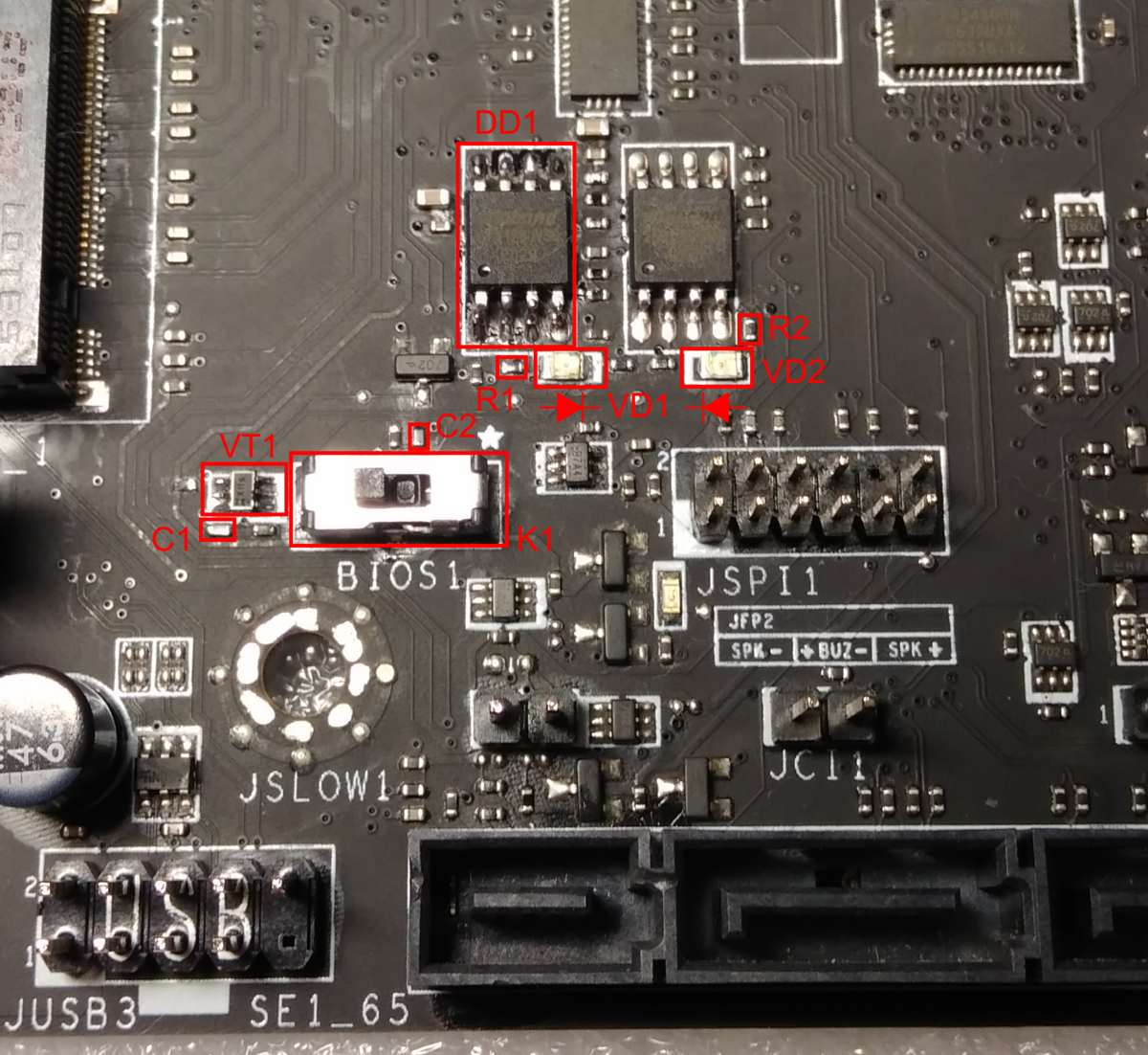

Всем привет! :-) Отчитываюсь о полезной, на мой взгляд, доработке платы MSI X99-S04 (ближайший аналог MSI X99A-SLI) (краткий обзор данной платы).
Целью доработки являлась установка второй микросхемы BIOS B, индикатора пост кодов и набортных кнопок POWER и RESET.
1) BIOS B и подсветка активной флэшки работают без проблем. Пришлось додумывать схему и подбирать элементы с номиналами, т.к. нет сервис мануала на платы типа MS-7A54.
Установка BIOS B с подсветкой на MSI X99-S04
MSI X99-S04_BIOS_B_comp.png [ 1.8 МБ | Просмотров: 1618 ]
Видео с демонстрацией переключения между BIOS A и B.
2) Кнопки сброса и включения питания естественно тоже работают.
3) С небольшими приключениями удалось заставить работать LED-индикаторы пост кодов. После загрузки ОС индикатор отображает температуру процессора, как и должно быть согласно руководству на MSI X99A-SLI и др. аналогичные платы.
LED индикаторы и кнопки
Setup_LED_I.png [ 919.94 КБ | Просмотров: 1618 ]
Setup_LED_I_2.png [ 1.51 МБ | Просмотров: 1618 ]
Видео с демонстрацией работы индикатора POST кодов

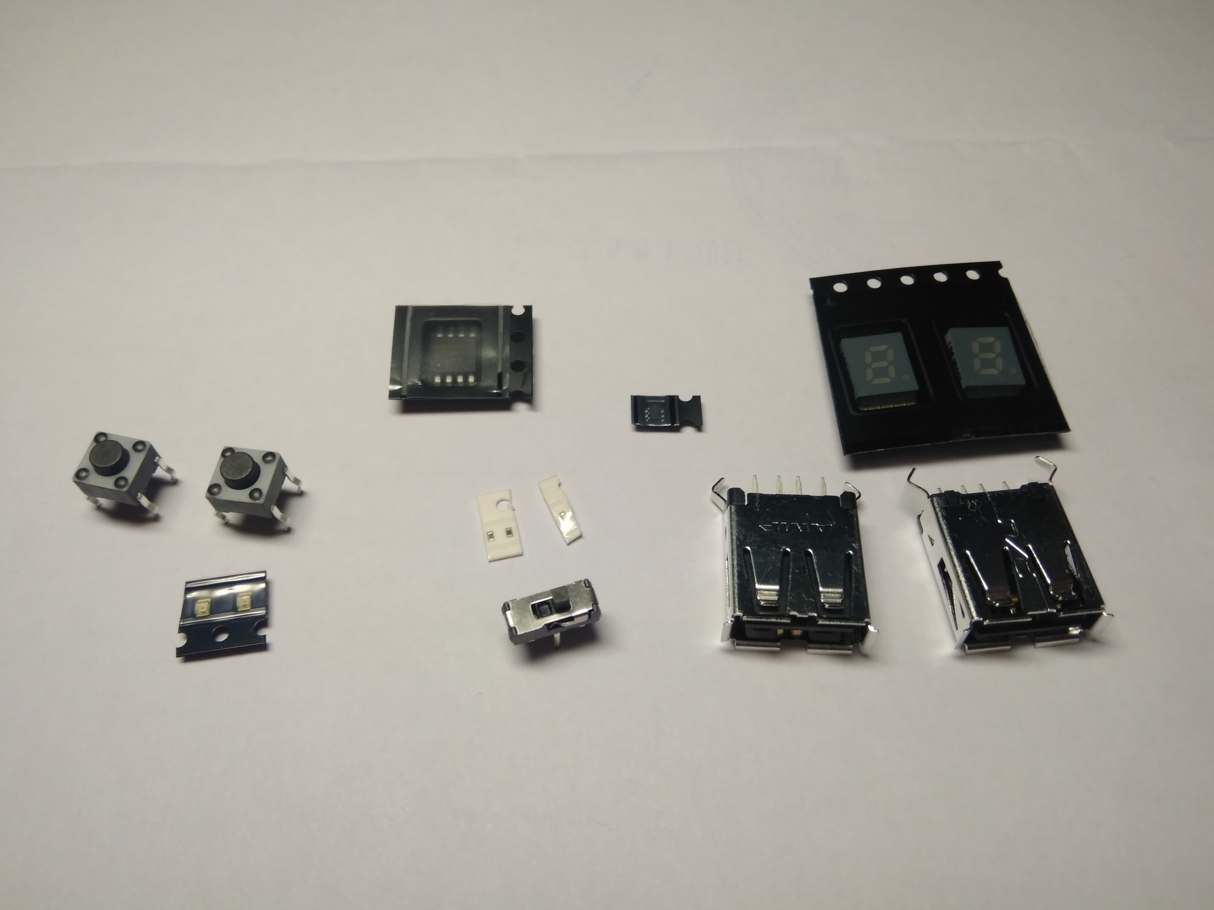

Обращаю внимание, что семисегментные LED-индикаторы должны быть с общим катодом (Сommon Cathode - CC) и красного цвета (узнал, что нужно CC, только после прочтения даташита на Nuvoton, поэтому пришлось перепаивать)
Фото комплектующих
IMG_20210206_201008.jpg [ 2.45 МБ | Просмотров: 1618 ]
Перечень элементов
Индикаторы пост кодов и кнопки
7. TOS-F2101AMRL-N-1-HF, Индикатор SMD 0.2'' (5.08мм) RED COLOR, CC (любой подобный индикатор 0.2" c общим катодом) - 2 шт.
8. 1825910-6 (FSM4JH), Кнопка тактовая h=5 мм SPST - 2 шт.
