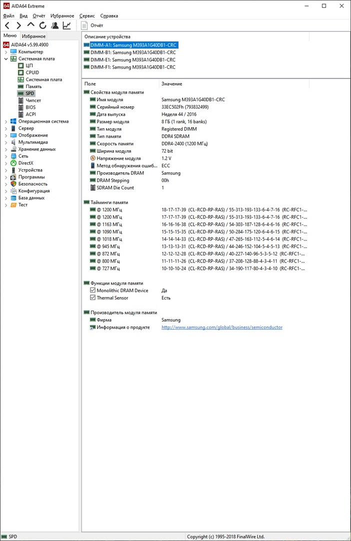

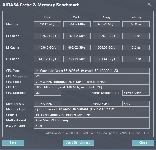

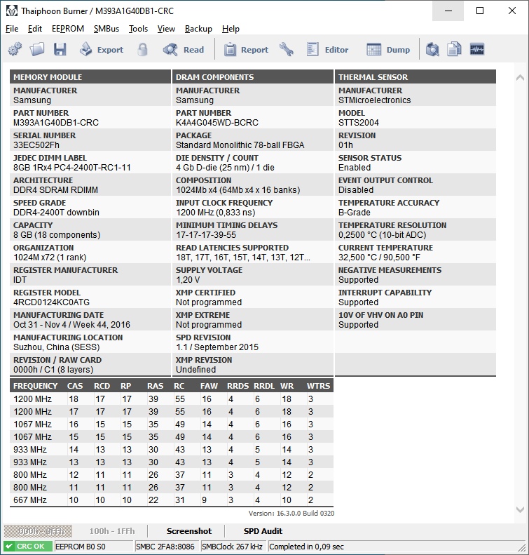

так то любой асус должён поддерживать, но как обычно - надо проверять ;) , а так, вот↓ те пример со стриксом
BxkFe3q396Q[1].jpg [ 101.65 КБ | Просмотров: 2434 ]
1YIiJTszeOQ[1].jpg [ 176.23 КБ | Просмотров: 2434 ]
cfHYtV6MgOM[1].jpg [ 249.63 КБ | Просмотров: 2434 ]
https://vk.com/topic-70826500_34866008?post=6633

так то любой асус и мсиай должны поддерживать, но как обычно - надо проверять
Очень редкий асус ess/reg, брал полный список из яндекс маркет и перепроверял по скачанной инструкции. Например ASUS X99-E 10500к.р. не поддерживает, прямо так и написано в инструкциях:
msi x99s sli krait edition ■Supports non-ECC, un-buffered memory
X99A MPOWER ■Supports non-ECC, un-buffered memory
и.т.д.
мало ли что в инструкциях непрописано или у стрикса поддержка прописана? ;)
