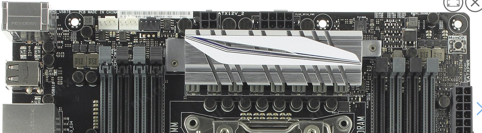

Leonator, я предлагаю обоснованно подходить к понятию "дешманская плата". Давайте конкретно, что на X99-E дешёвого?
Питание процессора и памяти точно такое же как на современных топовых платах (за исключением супер-топов, разница только в количестве фаз). Установлены недешёвые силовые интегральные схемы VRM, вместо обычных уже древних транзисторов, как на MSI. Причём параллельное включение этих ИС на верхней и нижней стороне платы! Ничего себе экономия? Могли всего 4 ИС оставить, вместо 16-ти.
VRM X99-E
VRM_top.png [ 1.19 МБ | Просмотров: 9281 ]
VRM_bottom.png [ 894.33 КБ | Просмотров: 9281 ]
Далее, остальная обвязка очень богатая, дроссели, электролиты, керамики не пожалели. Где такое увидишь на дешманских платах?
Хорошо, есть отдельная уникальная ПЛИС от ASUS для дополнительного мониторинга, защиты и разгона (это к слову о неправильных показаниях AIDA). И это помимо стандартного мультиконтроллера Nuvoton, как на тех же MSI.
Тоже экономия?

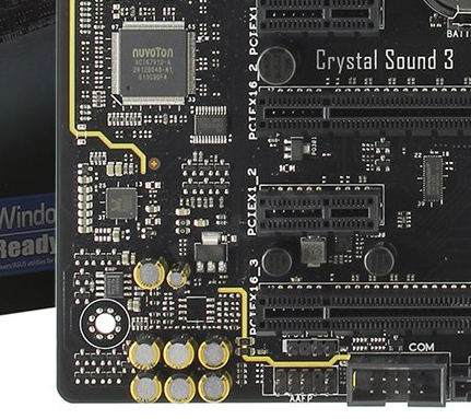

А аудио подсистема?
Audio
Audio.png [ 317.74 КБ | Просмотров: 9281 ]
Стоит не самый дешёвый 8-канальный HDA кодек Realtek ALC1150. Но ещё плюс к этому отдельная микросхема (аудиофильский ОУ) преамп для наушников и аудиофильские конденсаторы.
Что-то на экономию не похоже. Есть отдельная микросхема для USB 3.1 Gen 2.
Для сравнения, на MSI X99-S01 или той же X99S SLI PLUS установлен тупо голый Realtek ALC1150 и нет USB 3.1 Gen 2.
На плате имеются все необходимые функции разгона и 8 слотов памяти.
Так что X99-E настоящий Hi-End.

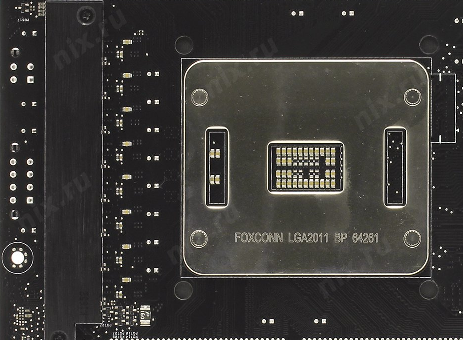

Понял, Torx со стороны сокета. Но это надо плату вытаскивать, а это боль..
Нет. Эти винты на лицевой стороне платы на крышке сокета. Чтобы их подтянуть нужно только кулер снять.
Set and forget писал(а):
Винты крепления кулера? Я их затягивал плотно, без фанатизма конечно
А вот винты кулера затягивать сильно не обязательно. Там должен быть упор, если крепление нормальное.
