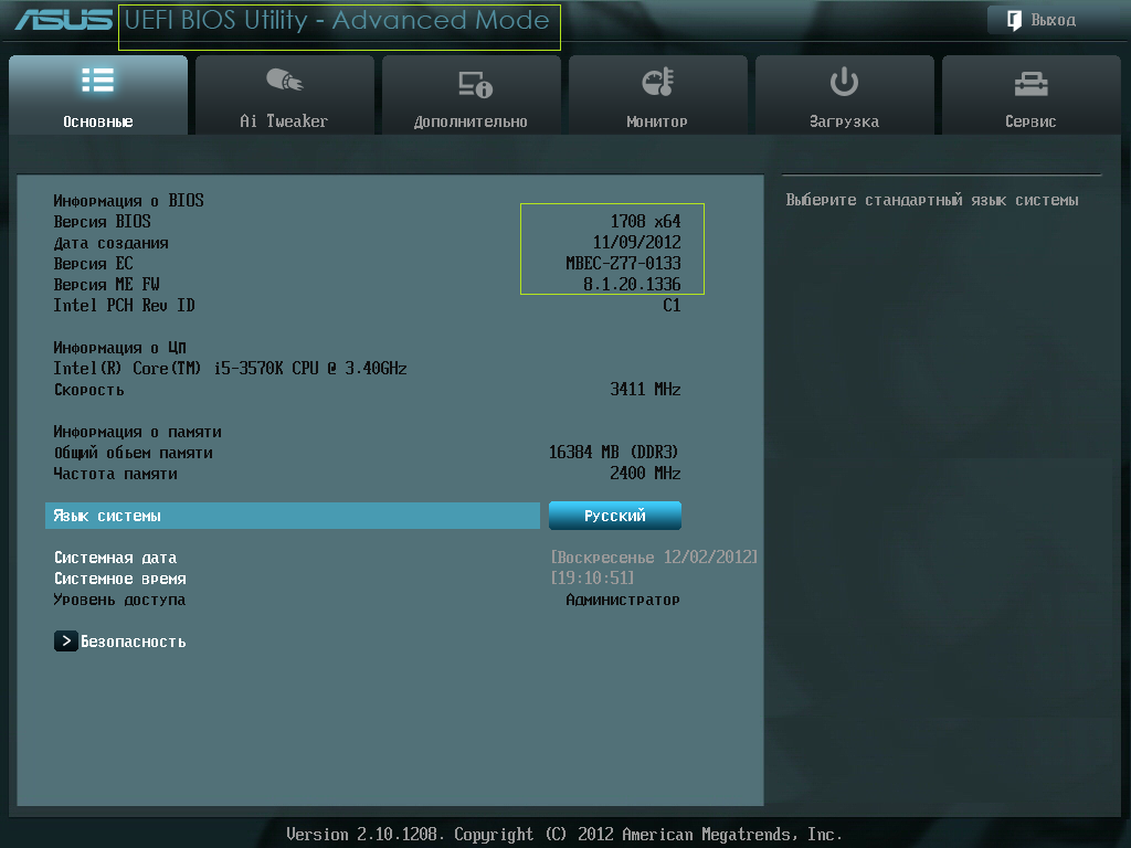

здесь, пункт 4.1 в сочетании не с прежним, а с файлом 1708 выполни , это для начала вопросов...
FAQ по прошивке и редактор индивидуальных данных BIOS плат ASUS на чипсетах Intel 6 и 7 серии (FD44Editor, FTK) #9776161
Последний раз редактировалось Leo_99 19.12.2012 13:56, всего редактировалось 1 раз.

Регистрация: 01.05.2012
Откуда: с кудыкиных гор
Treadstone
значит такая версия v.1.0 alfa :
биос не показывает разгон частоты процессора по-определению... другой версии (beta) , думаю больше не будет ))
это пример, биос настроенный с разгоном ( не показывает разгон) видно его только внутри на закладках.
http://s1.hostingkartinok.com/uploads/i ... b2a5a3.png
всегда так было ... аномалий в этом нет...
Последний раз редактировалось Leo_99 19.12.2012 17:20, всего редактировалось 1 раз.
