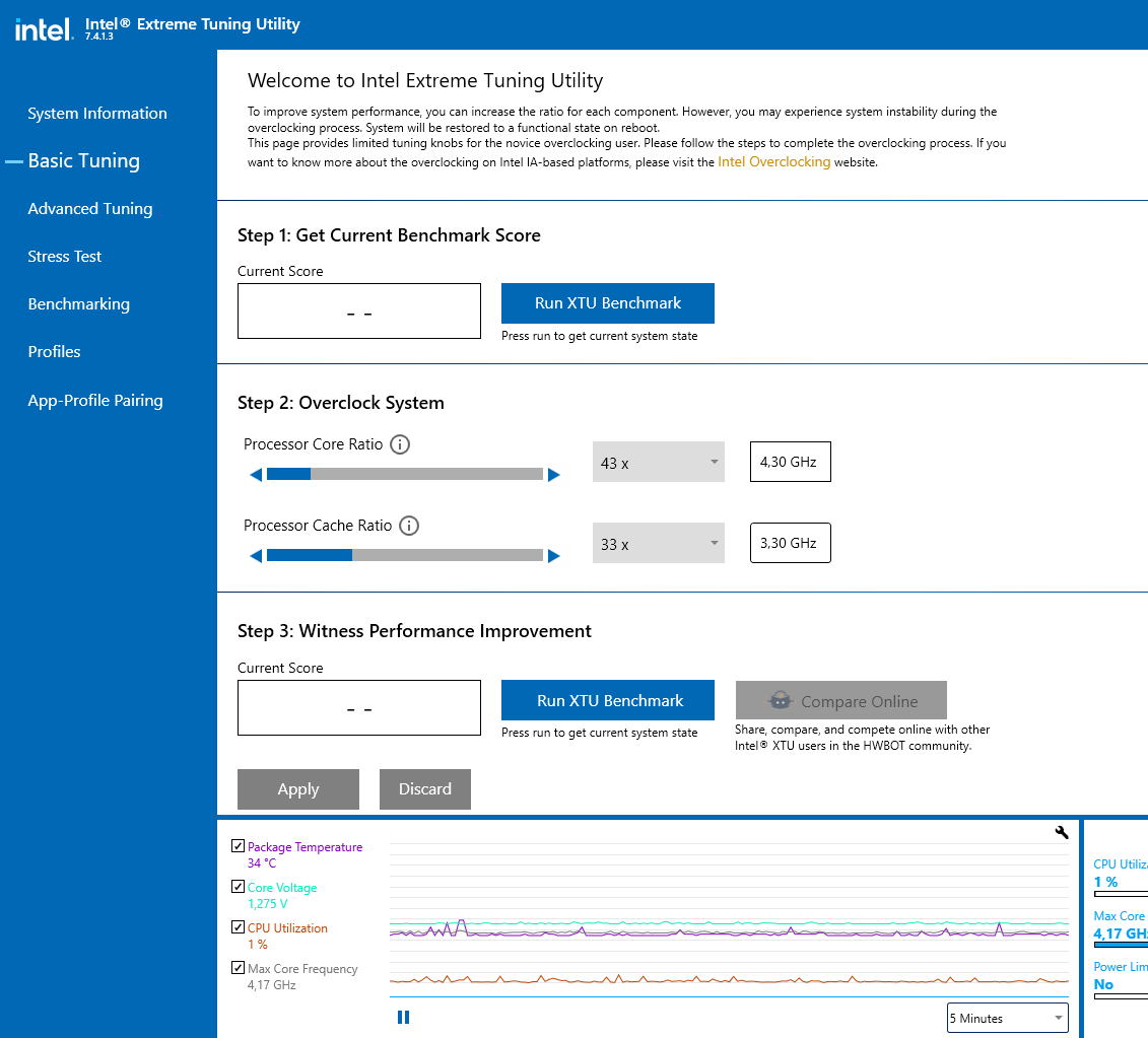

aoxoa1 писал(а):
Разгоняю проц i7-6950x на ga-x99-ud4 множителем (на 40) в турборежиме, больше ничего не меняю. Получается только одно ядро (5-е по биос) принимает множитель 40, а остальные только 35. В чём может быть проблема?
Гоните не в турбобусте, а в целом стоковую частоту, причём 4.0 должен взять без изменений вольтажей, на дефолте. И попробуйте для начала не из биоса, а через Intel ExTU (У меня на хуанане на штатных вольтажах 4.3 по всем ядрам и у меня разгон только через неё, из биоса никак.)
И проверьте драйвера, особенно на чипсет - я когда проц i7 после зеона поставил - драйвер подтянулся и вот эта прога интеловская турбобуст 3.0
И не забудте проверить возможность разгона Cashe Ratio - сильно полезно для подсистемы памяти!
