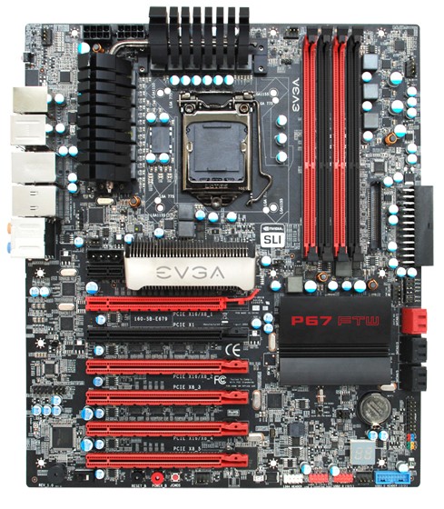

disso а чем тебя не устраивает ASRock Z68 Extreme3 Gen3 ?уж лучше её взять,чем неизвестно что.
Цена уж больно вкусная-5 293 руб.

Circassians. Я очень сомневаюсь, что EVGA это "непонятно что" :-)
disso А правда, почему именно эта? Если для двух карт, то хватит и указанной человеком выше. Ну и подешевле будет. А так скорее всего хорошая плата.
UPD. За такие деньги вполне нормальный вариант.
оригинал вы, батенька, бооооольшой оригинал
disso западные сайты хором говорят о том, что EVGA делает исключительно качественные и высокопроизводительные решения. короче - EVGA в сознании компьютерщика из евросоюза - это круто!
только не спрашивайте откуда такие сведения - я завсегдатай сайта bit-tech.net и отлично владею английским

Шурика спасибо,возьму EVGA P67 FTW :beer: если не уйдет,потом отпишусь как она в деле. :writer:

У меня есть возможность взять ее если не уплывет,она дороже асрока всего на 1000р.

disso Да шикарная цена, она на оф сайте дороже в полтора раза. Только смотри, она E-ATX, чтоб влезла.

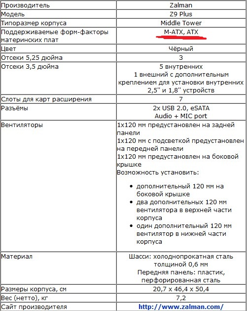

В мой ZALMAN Z9 Plus влезет?

disso Судя по этой фотке - да. Она на 2 см шире будет, мб немного неудобно собирать будет, но в z9 прорези под провода довольно широкие.
у меня тоже Zalman Z9 Plus, сейчас стоит материнка шириной 21см, эта 25см, специально слазил только что в корпус с линейкой - материнка встанет акурат до прорезей под кабель-менеджмент - так что все ОК :ok:
Добавлено спустя 8 минут 57 секунд:
ан нет, ошибся - на офф сайте написана ширина 263.5мм (чем они там в этом мегакомп измеряют? или у них линейки таджики делают "на глаз" :lol: ), такая плата перекроет ровно половину прорезей для кабель-менеджмента, но еще 2см остается что в-общем то более чем

EVGA P67 FTW
EVGA делает качественные мамки. Позолоченные контакты, толстый текстолит, аккуратная пайка, кнопки включения со щелчком, разъемы Lotes, Foxxcon, провода там не болтаются как у некоторых. Радиаторы к плате прикручены болтами, а не на пластиковых шпуньках, поэтому отлично прижимаются, тройной BIOS. Достаточно гибкие настройки по управлению вентиляторами не то, что на Asus, Gigabyte или ASRock. Гарантия 3 года.
К сожалению если нет представительства, то, скорее всего, придется отправлять ее по гарантии за границу.
Спасибо,что не поленился посмотрел.

Мне на этой материнской плате не нравятся голые контакты лежачего разёма питания, можно закоротить случайно. А так, всё очень даже прилично.

И еще на счет SLI там аж :shock: шесть слотов PCI Express 2.0 x16 карты в красные вставляются :?: и если через слот 16х16 будут работать или уже 8х8.
Там 8 линий к первому слоту идут от проца напрямую, а вторые 8 линий через свитч к тому же слоту и к NF200. От последнего уже по 16 линий к 4 и 6 слотам. В общем вот так.
