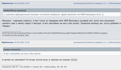

Hacker07rus писал(а):
у хуанана официальный магазин на алике появился. Даже вентили на VRM боксовые есть ))
https://aliexpress.ru/item/400105063671 ... 0-DlUAQI6c
m026 Добавь в шапку.. с пометкой, где купить оригинальные вениляторы охлаждения VRM

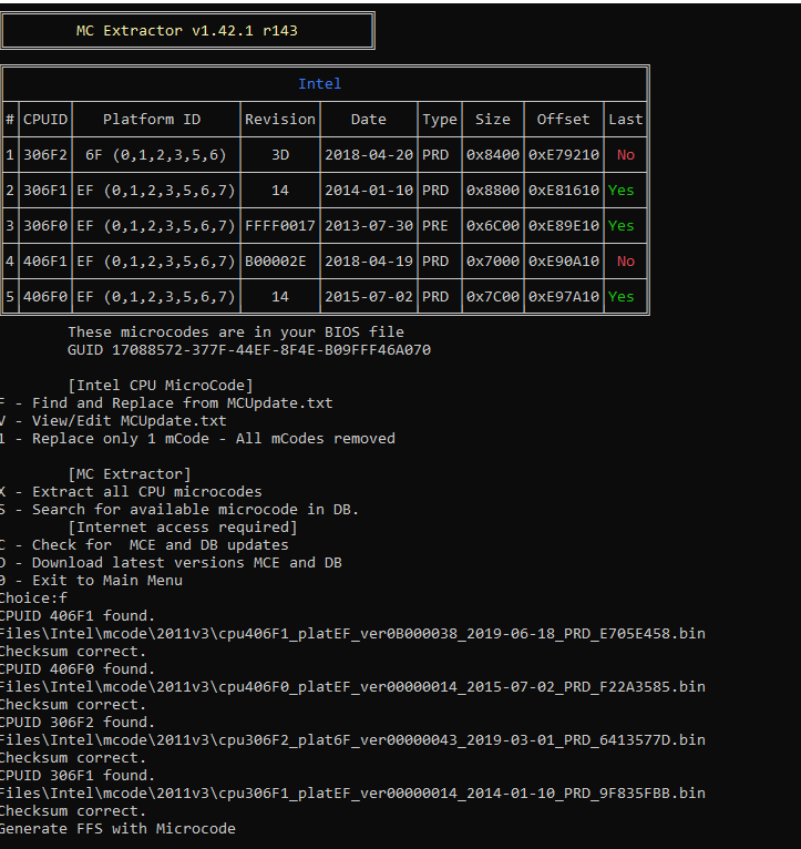

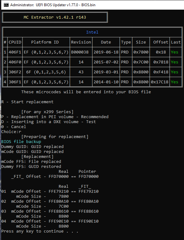

ОБНОВЛЕННЫЙ СТОКОВЫЙ BIOS (UEFI) X99-TF GHX99014 от 28.10.19!
Заводской биос, полученный от производителя. BIOS Date: 10/28/2019 20:28:47 Ver: GHX99014. Разгон множителем присутствует. Настройки таймингов доступны
Брал здесь https://xeon-e5450.ru/socket-2011-3/huananzhi-gaming-x99-tf/, файл HNX99V368.
Обновил микрокоды CPU и драйвера на сетевую карту, остальное вроде актуально... Настройки не трогал, максимально сохранял стоковость... Для тех кому не нужен анлок или кто на 16XX

P.S. По поводу обновления микрокода, дабы снять вопросы, микрокод Haswell (306F2) был обновлен с ревии 3D (L1TF, Spectre V3a/V4, Microcode Intel-SA-00115/161) на ревизию 43 (MDS Microcode Intel-SA-00233)...
Что касается падения производительности из-за защиты от уязвимостей Meltdown и Spectre, то данная защита была реалезована еще в обновлении микрокода ресизии 3C (Spectre V2 Microcode Intel-SA-00088), так что обновление микрокода в даном случае не должно влиять на производительность.. Даное обновление направлено в первую очередь на безопасность... У кого вопросы по поводу производительности из-за защиты от уязвимостей Meltdown и Spectre гуглим и ищем как их обойти на уровне OS...

Короче таки затестил я производительность с новым и старым микрокодом в CinebenchR20, результате на новом микрокоде прирост производительности 28 балов на уровне погрешности :D , так что можно шить и пользоватся, производительность не падает... Китайский LGA2011-3 (X99 Huananzhi, Jingsha, Aterminer, PLEXHD) #16875347
P.S. Хотел посмотреть в биосе шо там с MSR регистр 0xE2 для MacOS, но UEFITool не находит ни «75080FBAE80F» ни «EB080FBAE80F»... Может не залочен, буду благодарен за инфу..
