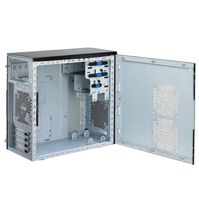

слушайте ребята, существуют ли платы MATX c 2мя слотами pci-e под АМД? кроме DFI 790GX-M3H5, Jetway HZ01\02.. :?: с сюпортом ддр3.
слышал что была такая у msi.. вроде :?:
и что можете сказать о 2х последних JW, была мысль заказать hz02 т.к. hz01 отпал из-за типа памяти да и к тому же есть желание собирать систему с ддр3, на будущее.. а вот по поводу второй много кто отговаривает от покупки JW, некоторые говорят что в cm elite 341 и на этой матери CF сдохнет, имхо глупости. -) если брать референс то будет нормально, есть люди которые утверждают что я просто физически не смогу там соорудить CF.... :D :D говорят что я идиот :(
есть брать референс то места там хватит и с горячим воздухом в корпусе проблем не будет.. :-) оригинальных СО пока нет поэтому молчу, пока.
очень симпатична hz02, нравится всем и цена приемлемая (newegg.com.cn 555юань~2700pуб), по отзывал плата нормальная.
хочу построить CF на МАТХ в корпусе cm elite 341, с кулером alpenfohn panorama (феном либо 720 либо 545) с заменой кулера на scythe kaze mary 10cm и блоком ocz z650. из видео карт пока гляжу на 5850.
кто что может сказать? заранее благодарю. :-)

stickmaaan
собирать кросс в матх корпусе ИМХО бред, потому как шуметь и греться этот бутерброд будет очень сильно, потому как воздух обеим видюшкам забирать будет особо неоткуда.
HZ01 однозначно не рекомендуется к приобретению так как работает с ноутбучной памятью.
Более того я не уверен в каком режиме работают эти платы в кроссе 16+4 или 8+8, в первом случае производительность 5850 будет сильно ограничена.
Лично я бы взял одну 5870 и мать от Гигабайта Асуса или МСИ.
Добавлено спустя 3 минуты 13 секунд:
Еще кстати выступы в нижней части корпуса могут помешать установке второй видеокарты, но это решается с помощью плоскогубцев ИМХО.

Bioskiller
спасибо за мнение.
на боковой стенке у корпуса 2 кулера - нижний и передний на вдув поэтому воздух будет. не исключаю установку СВО.
карты работать будут 8х+8х
а если в мидле собирать то греться и шуметь не будет ? :D ведь есть app :-)
на счёт выступов - хз, надо мерить.. :-)
