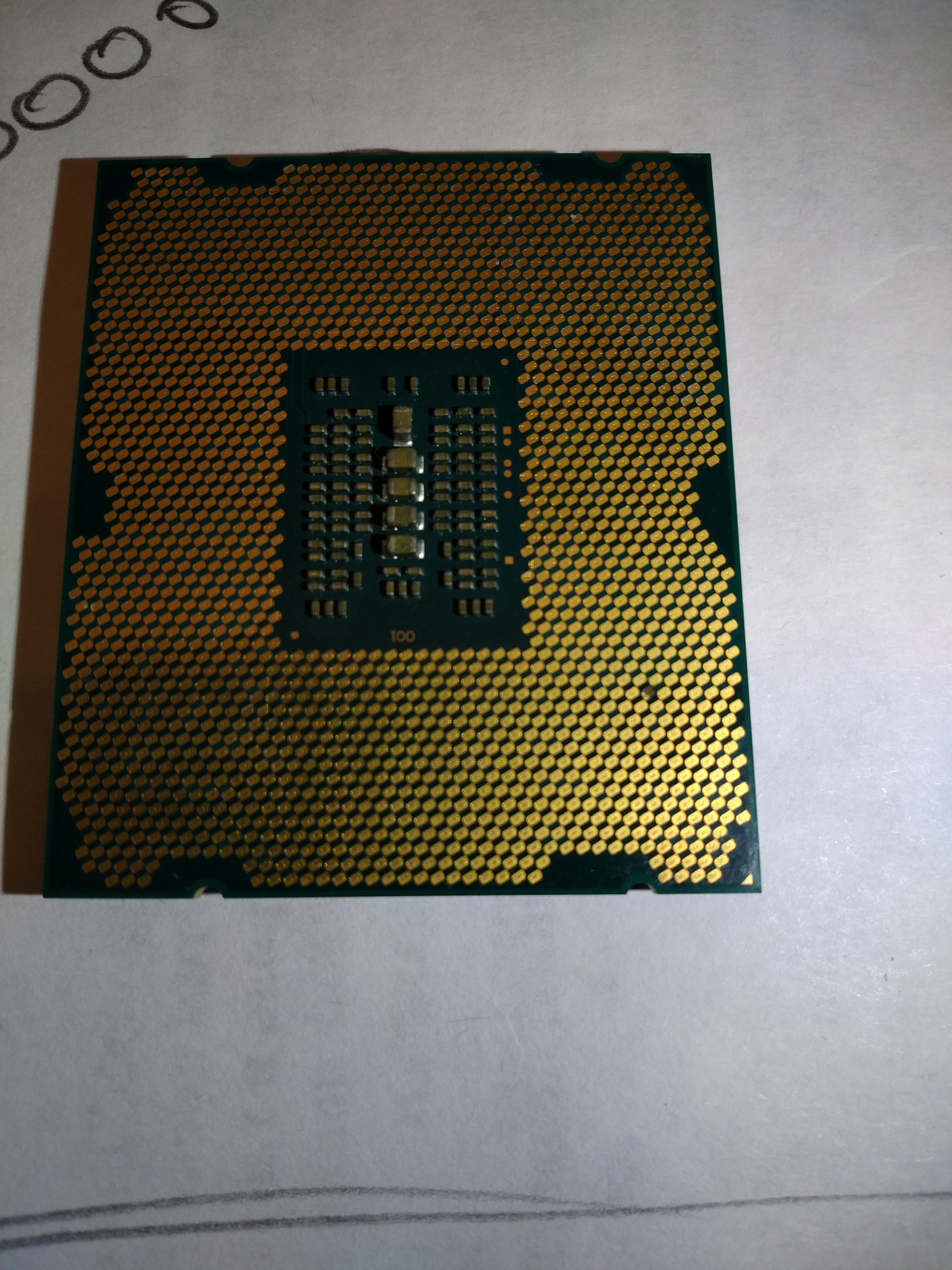

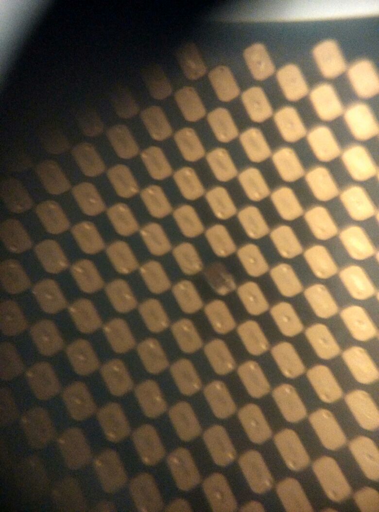

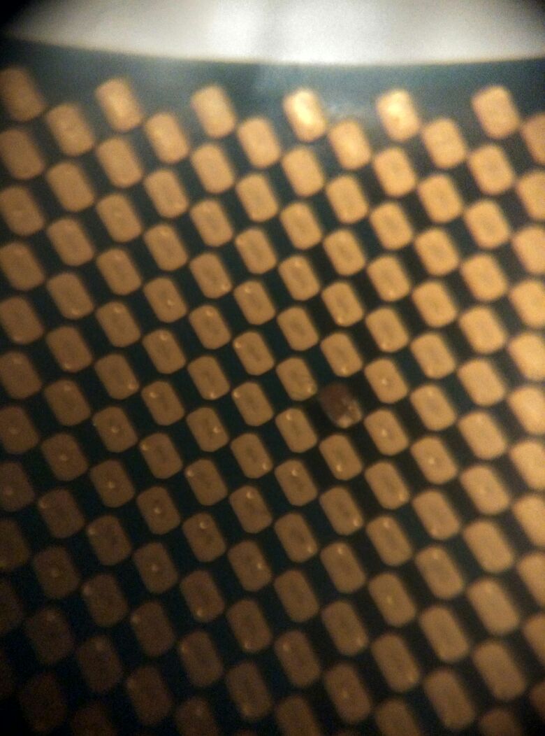

Сори за повтор сообщения))))) ВРЕМЯ ЖМЕТ, нужно принять решение
Господа форумоводы нужен срочный совет.Есть возможность купить ivy bridge-e I7 4930k с Rampage IV Formula.
Но есть один косяк( со слов владельца все стабильно и разгон ) и стресс тесть под 4.5.
Вопрсосы 1 на сколько критично с таким контактом на проце?
Ремонтируется ?
За что отвечает данный контакт?( я не нашел)
PS Продается комплектом. Хозяин божится - не в курсе( поставил и забыл, пользовался авторазгоном). Пролемы со слотом памяти - биос видит 4 планки - программы в винде для использования только 3, хотя cpu-z -4. Память не одобрена - HyperX на 1866 по 8 Гб?
PS Это не хватает куска площадки контакта на проце, а не грязь.
Заранее спасибо.

nikolas2009
если не дорого и все исправно работает,то я бы залудил площадку и все,память бы нормально заработала,у меня такая хрень была когда ноги не хватало на экстриме,видит все плашки,а работает в 3х канале
